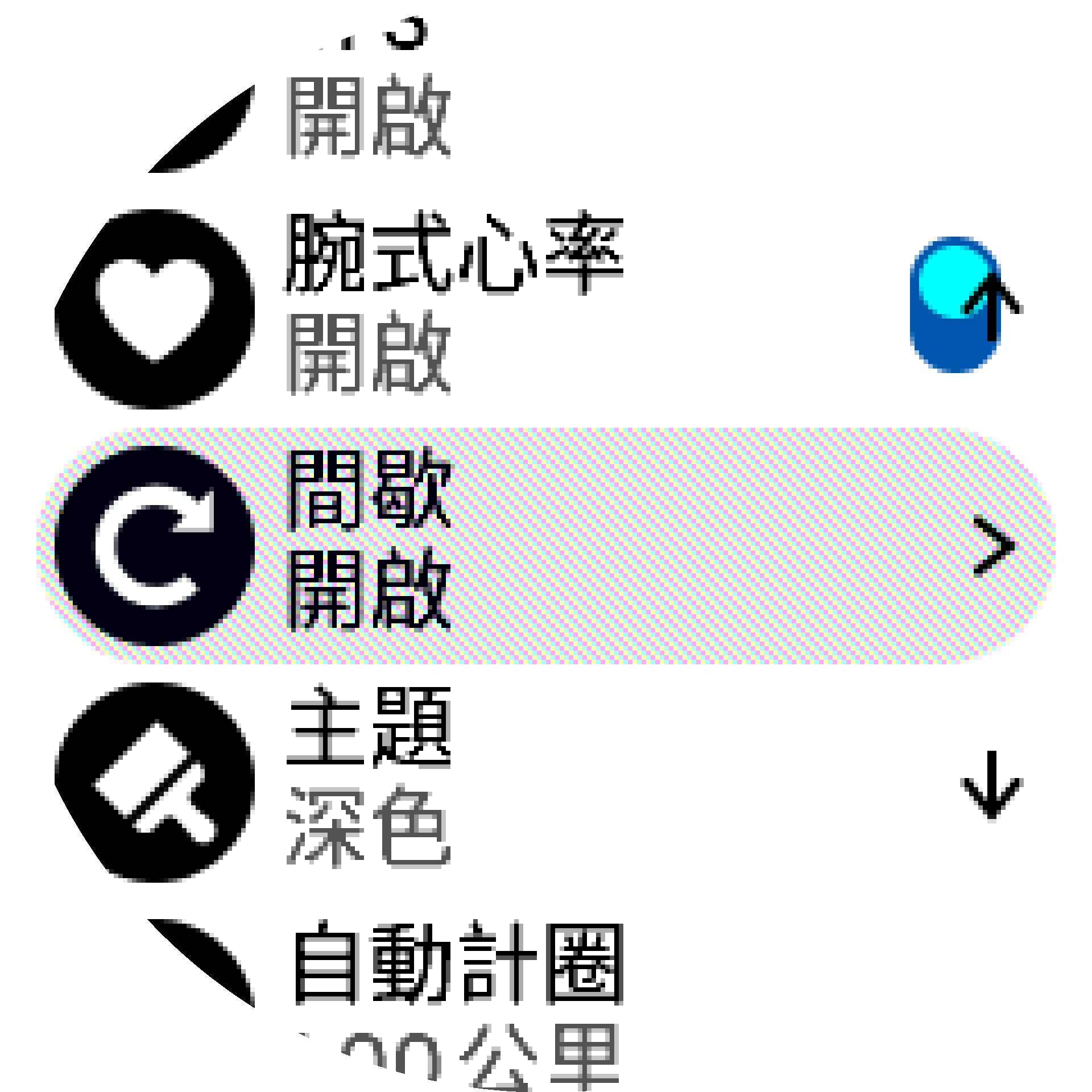

開始運動記錄之前,請向上滑動或按下方按鈕,向下捲動至 間歇 並輕點設定或按中間按鈕。
切換 間歇,並調整上述設定。

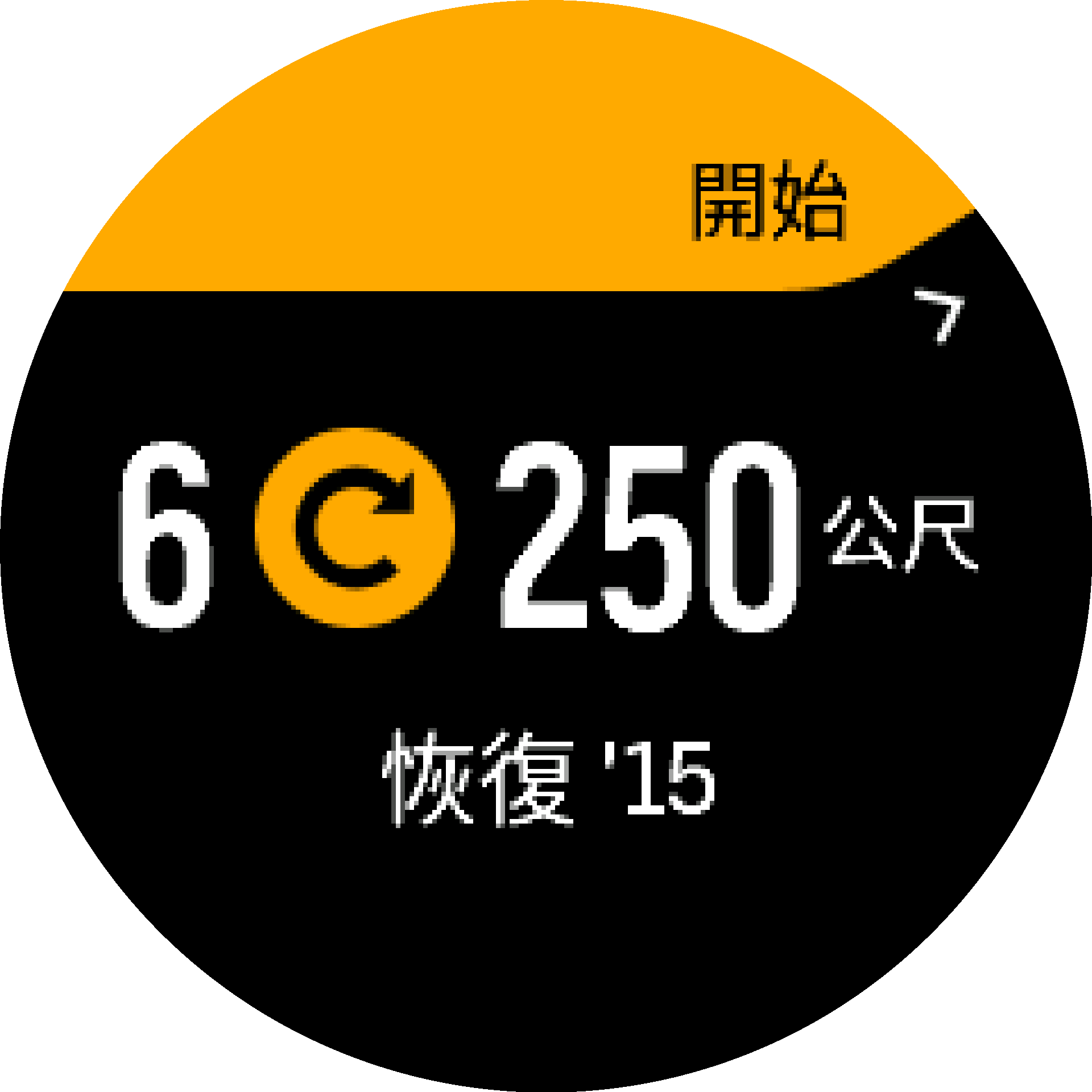

準備好開始間歇訓練時,請按中間按鈕,直到達到間歇訓練顯示畫面,然後按上方按鈕。
