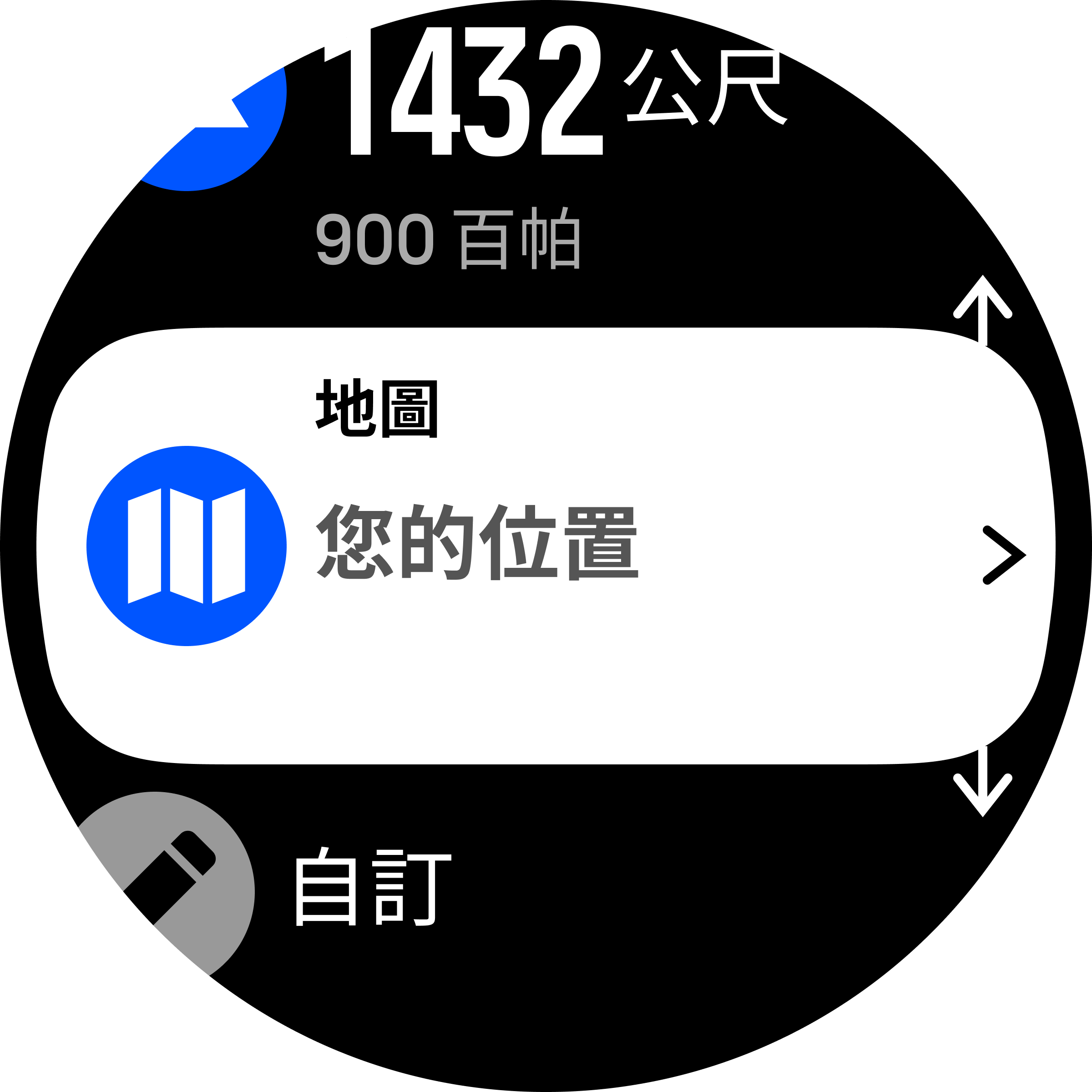

從自訂錶面向上滑動或按下下方按鈕,選擇 地圖。

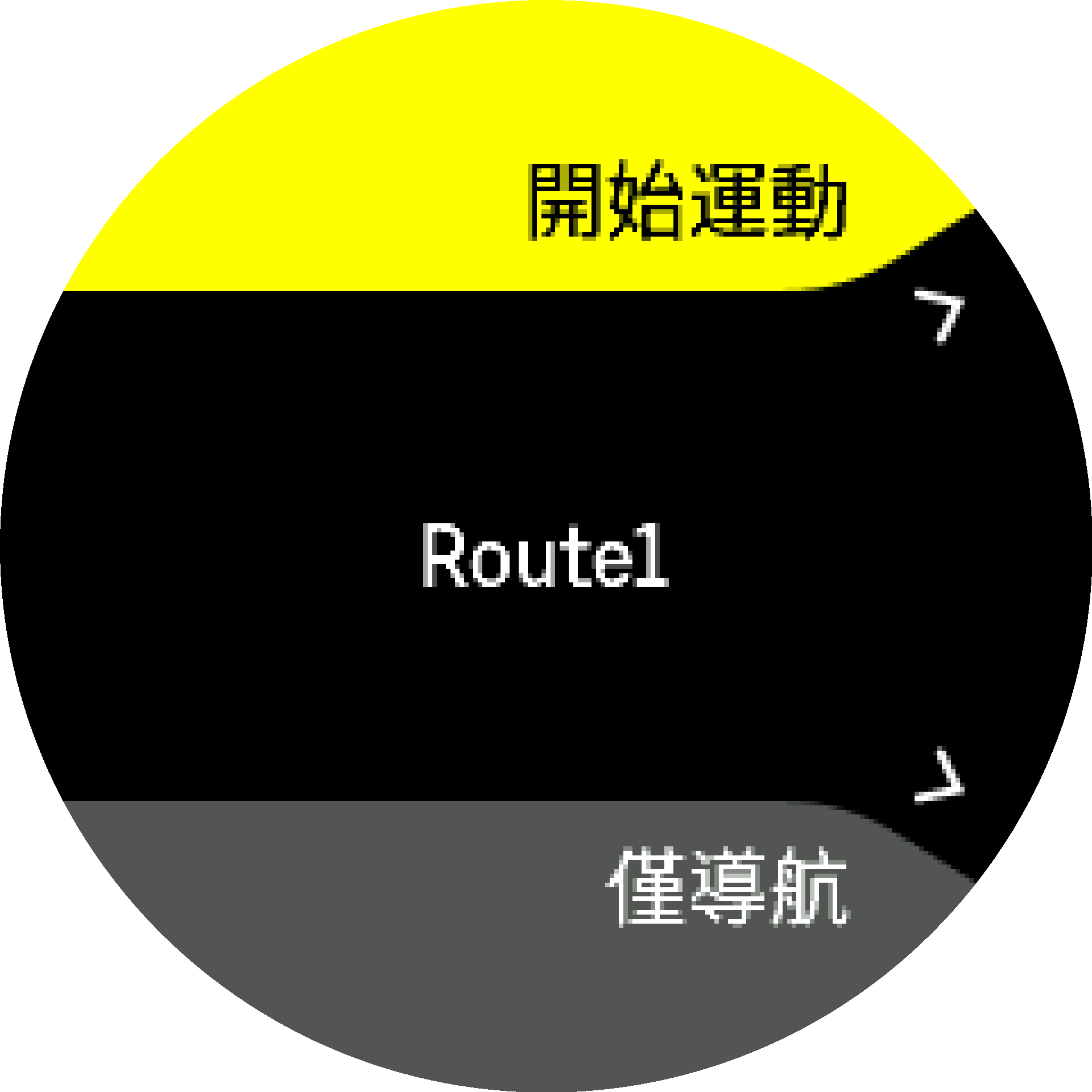

捲動至您想要導航至的路線,然後按中間按鈕。
按上方按鈕即可選擇路線。
如果想用該路線運動,請選擇 開始運動,如果只想導航至路線,那麼請選擇 僅導航。
注释:如果您只是導航路線,Suunto App 中不會儲存或記錄任何內容。
如果您只是在導航路線,請按下下方按鈕並選擇 退出 以停止導航。如果您是在導航運動路線,請按下下方按鈕並選擇 麵包屑軌跡 以單純停止導航,而不結束運動。

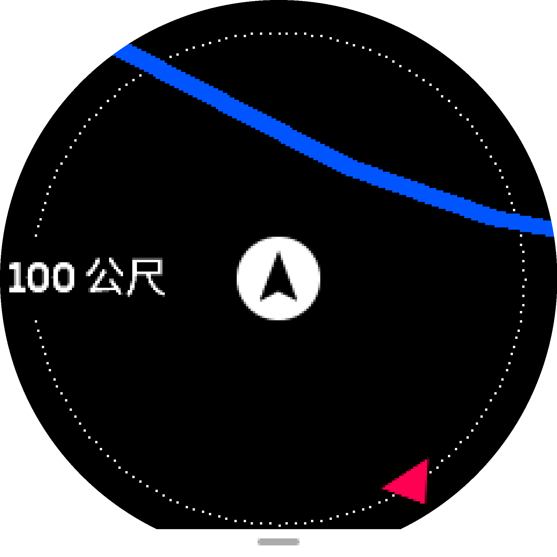

導航路線時,手錶會在您沿著路線前進時給予其他通知,幫助您保持正確路線。
例如,若您偏離路線超過 100 公尺(330 英尺),手錶將通知您的路線不正確,並在您返回正確路線後進行提醒。
指引區域會顯示至下一個航點的距離(若您的路線上沒有航點,則會顯示到達路線終點的距離)。到達路線上的航點或興趣點後,您將看到一個彈出式資訊視窗,顯示至下一個航點或興趣點的距離。
