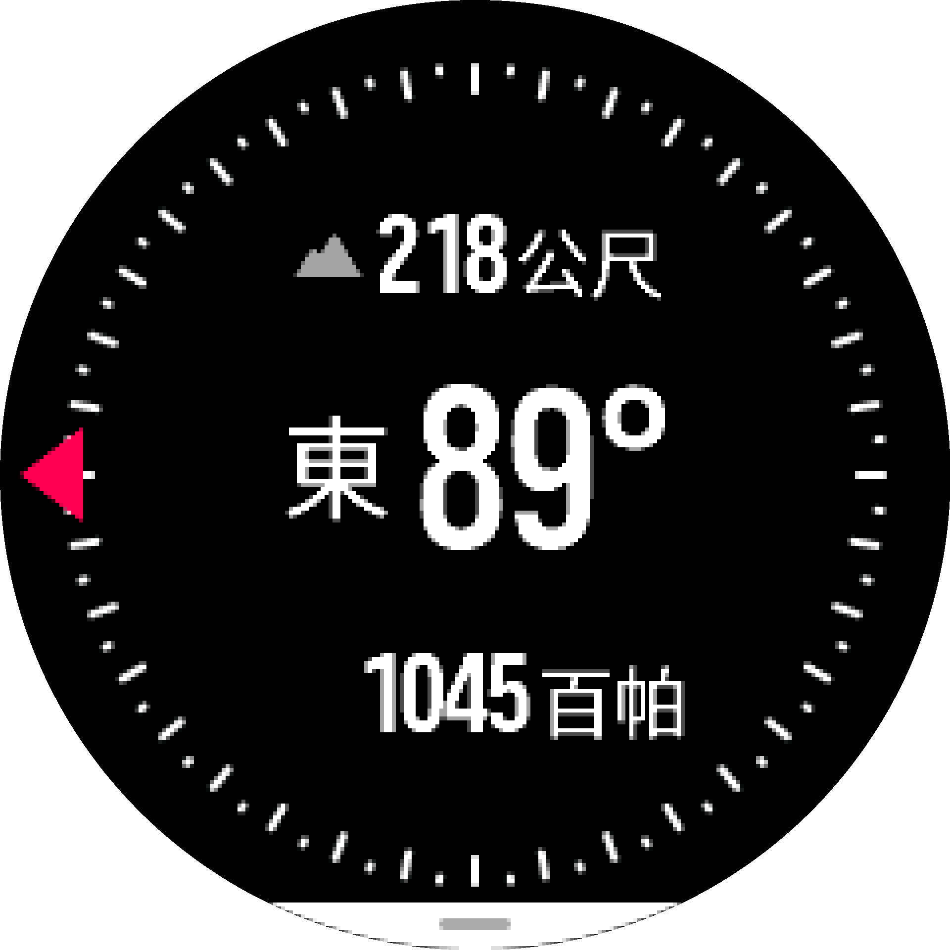

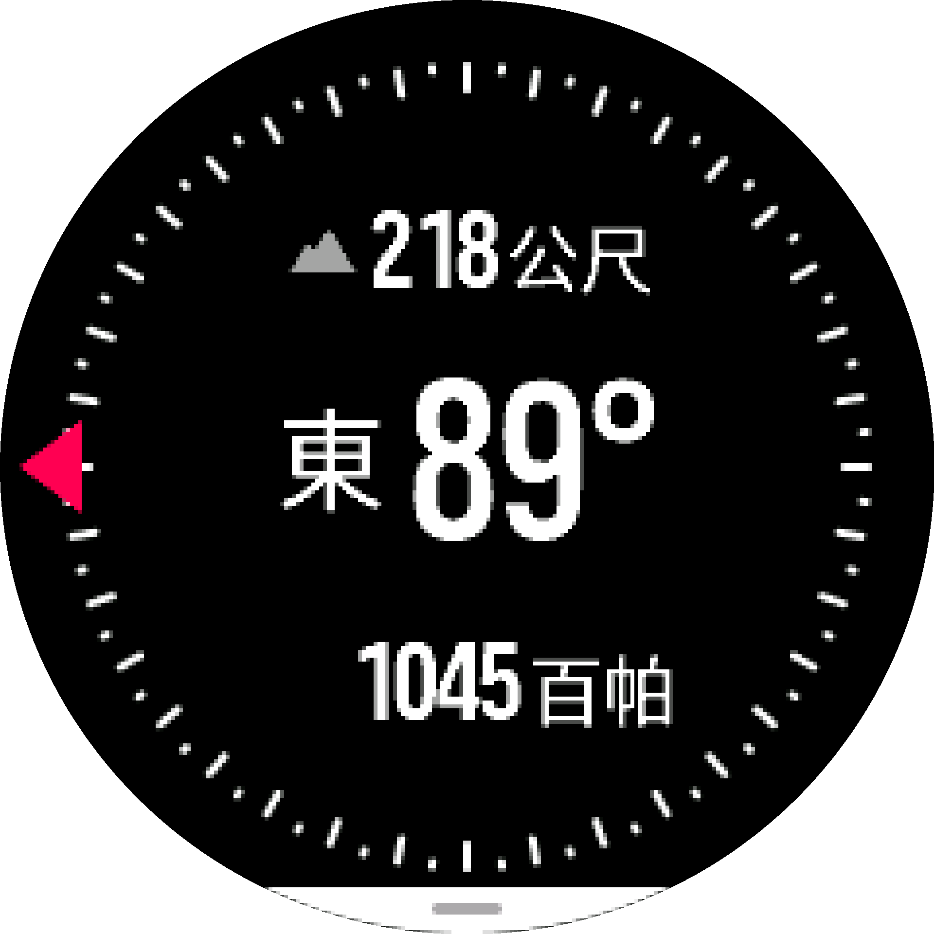

Suunto Vertical 2包含陀螺儀輔助指南針,讓您可以依據地磁北極來定位自身方向。即使在非水平狀態,傾斜補償式指南針也能提供準確的讀數。
從自訂錶面向上滑動或按下方按鈕,即可存取指南針。
指南針小工具包含下列資訊:
- 箭頭指向地磁北極
- 航向方位
- 航向度數
- 高度
- 氣壓
如要退出指南針小工具,請向右滑動或使用中間按鈕。

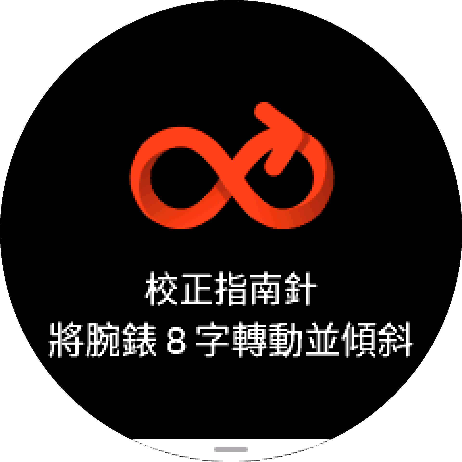

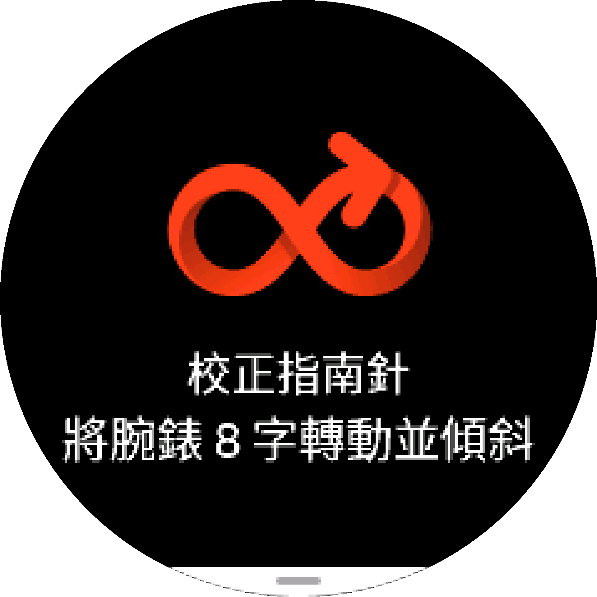

校正指南針
如果尚未校正指南針,在您進入指南針小工具時,系統會提示您校正指南針。
指南針在使用時會自我校正,但如果手錶受到強力磁場或強烈撞擊,指南針可能會顯示錯誤方向。進行新的校正可解決此問題。
