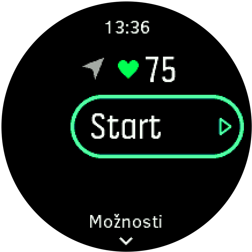

Postup záznamu cvičení:
Nasaďte si snímač tepové frekvence (volitelný doplněk).
Přejděte k ikoně cvičení a prostředním tlačítkem ji vyberte.
Stisknutím pravého horního nebo pravého spodního tlačítka procházejte sportovní režimy a vyberte ten, který chcete použít.
Nad indikátorem pro spuštění se zobrazuje sada ikon v závislosti na tom, co s daným sportovním režimem využíváte (snímač tepové frekvence, GPS z připojeného zařízení). Ikona šipky (GPS z připojeného zařízení) při vyhledávání bliká a je šedá, po nalezení signálu se zbarví zeleně. Ikona srdce (tepové frekvence) během hledání bliká šedou barvou. Jakmile je signál z hrudního pásu se snímačem tepové frekvence nalezen, změní se ikona na barevné srdce připojené k pásu. Pokud používáte optický snímač tepové frekvence, bude ikona vypadat jako barevné srdce, ovšem bez pásu.
Používáte-li snímač tepové frekvence, ale ikona se pouze změní na zelené srdce (což znamená, že je aktivní optický snímač TF), zkontrolujte, zda se podařilo provést párování se snímačem tepové frekvence (viz Párování zařízení POD a snímačů), a znovu proveďte výběr sportovního režimu.
Můžete vyčkat, než se jednotlivé ikony zbarví zeleně, nebo kdykoli zahájit záznam stisknutím prostředního tlačítka.
Po zahájení záznamu bude vybraný způsob měření tepové frekvence uzamčen a nebude možné ho během probíhajícího cvičení změnit.
Při záznamu můžete prostředním tlačítkem přepínat mezi displeji.

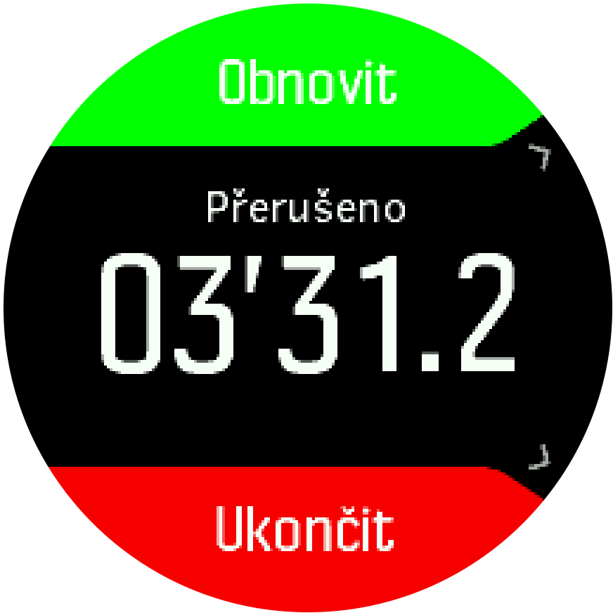

Pro přerušení záznamu stiskněte pravé horní tlačítko. Pravým spodním tlačítkem aktivitu ukončíte a uložíte. Stisknete-li místo toho znovu pravé horní tlačítko, bude záznam aktivity pokračovat.

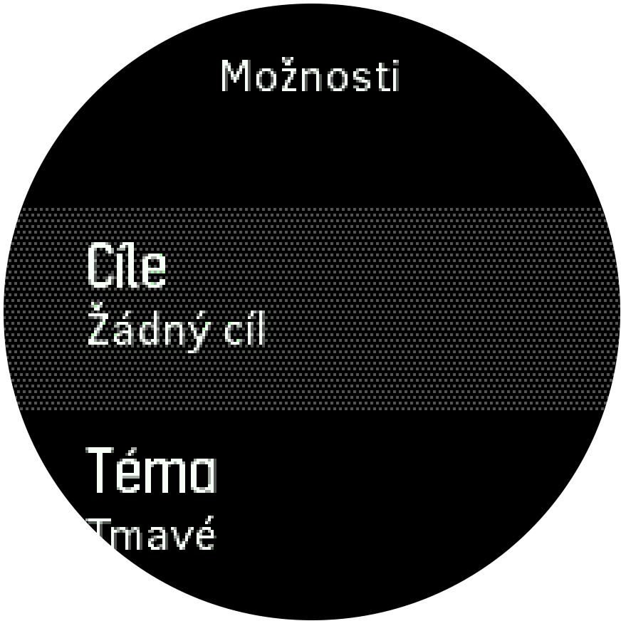

Pokud má vybraný sportovní režim možnosti, například nastavení cílového trvání, můžete tyto možnosti před spuštěním záznamu nastavit. Otevřete je stiskem pravého spodního tlačítka. Pokud chcete upravovat možnosti sportovního režimu při záznamu, přidržte stisknuté prostřední tlačítko.

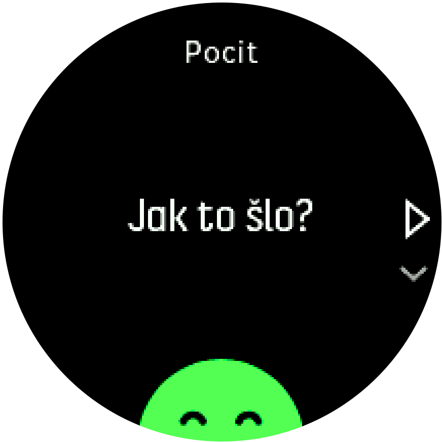

Po zastavení záznamu vám bude položen dotaz, jak jste se cítili. Na tuto otázku můžete odpovědět, případně ji lze přeskočit (viz Pocit). Následně se zobrazí souhrn aktivity, kterým můžete procházet pomocí pravého horního a spodního tlačítka.

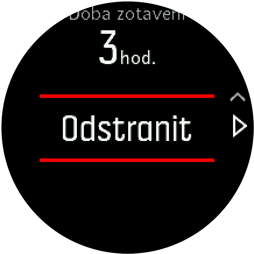

Pokud nemáte zájem záznam uchovávat, můžete jej vymazat. Přejděte dolů na položku Odstranit a prostředním tlačítkem svou volbu potvrďte. Stejným způsobem můžete mazat záznamy i v záznamníku.

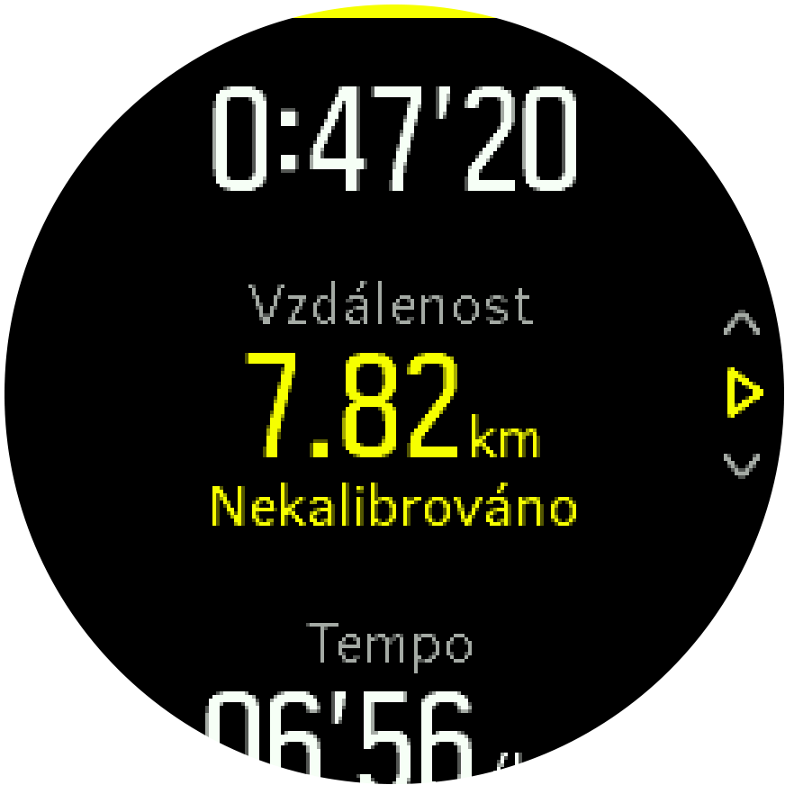

Suunto 3 dokáže měřit rychlost běhu a chůze a vzdálenost pomocí v hodinkách vestavěného akcelerometru. Akcelerometr je zapotřebí nakalibrovat podle vaší délky kroku a pohybu. Pokud není kalibrován, hodinky nemohou správně měřit rychlost a vzdálenost.
Nejjednodušší způsob kalibrace hodinek je zaznamenání prvních cvičení typu běh nebo chůze pomocí GPS z připojeného zařízení (viz GPS z připojeného zařízení). Při použití GPS vašeho mobilního telefonu se kalibrace rychlosti a vzdálenosti provede automaticky na pozadí.
Postup manuální kalibrace hodinek:
V souhrnu můžete po cvičení vzdálenost upravit: stiskněte při zvýraznění vzdálenosti prostřední tlačítko.
V zájmu co nejpřesnějších výsledků je vhodné manuálně hodinky kalibrovat pro běh a chůzi odděleně.

Pokud vybraný sportovní režim umožňuje nastavovat různé cíle, můžete tak učinit, než začnete zaznamenávat cvičení, stisknutím pravého spodního tlačítka.

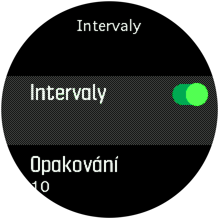

Intervalové tréninky jsou běžnou formou tréninku, skládají se z opakovaných sad cvičení s vysokou a s nízkou intenzitou. S Suunto 3 můžete definovat vlastní intervalový trénink pro jednotlivé režimy sportu.
Při definování intervalů nastavujete čtyři položky:
Pamatujte, že pokud pro definování intervalů použijete vzdálenost, je třeba, aby příslušný sportovní režim vzdálenost měřil. Měření může vycházet z polohy GPS získané pomocí mobilu, z rychlosti měřené na zápěstí, případně ze snímačů jako Foot POD nebo Bike POD.
Postup při intervalovém tréninku:
Zapněte intervalový trénink a určete nastavení popsané výše.
Přejděte na položku Zpět a prostředním tlačítkem výběr potvrďte.
Stisknutím levého spodního tlačítka změňte zobrazení na intervalový displej. Až budete připraveni zahájit intervalový trénink, stiskněte pravé horní tlačítko.
Pokud chcete zastavit intervalový trénink dříve než provedete všechna opakování, ponechejte prostřední tlačítko stisknuté; tím otevřete možnosti sportovního režimu a vypněte Intervaly.
Na intervalovém displeji fungují tlačítka stejně jako jindy. Například stisknutím pravého horního tlačítka se pozastaví záznam cvičení, nikoli pouze intervalový trénink.
Po zastavení zaznamenávání cvičení se intervalový trénink pro daný sportovní režim automaticky deaktivuje. Další nastavení však zůstane zachováno, takže příště můžete v daném sportovním režimu snadno znovu nastavit stejné parametry cvičení.

Pokud trénujete pravidelně, může být pocit zaznamenaný po tréninku důležitým indikátorem vaší celkové fyzické kondice.
Můžete volit z pěti stupňů pocitu:
Přesný význam těmto možnostem přiřazujete vy. Důležité však je používat je konzistentně.
U každého tréninku si můžete přímo do hodinek zaznamenat, jak jste se cítili, když zastavíte nahrávání a odpovíte na otázku 'Jak to šlo?'.
Odpovídání na otázku můžete stiskem prostředního tlačítka přeskočit.

Téma představuje globální nastavení, které můžete v hodinkách změnit v možnostech nastavení kteréhokoli sportovního režimu.
Postup změny tématu displeje v možnostech nastavení sportovního režimu:
