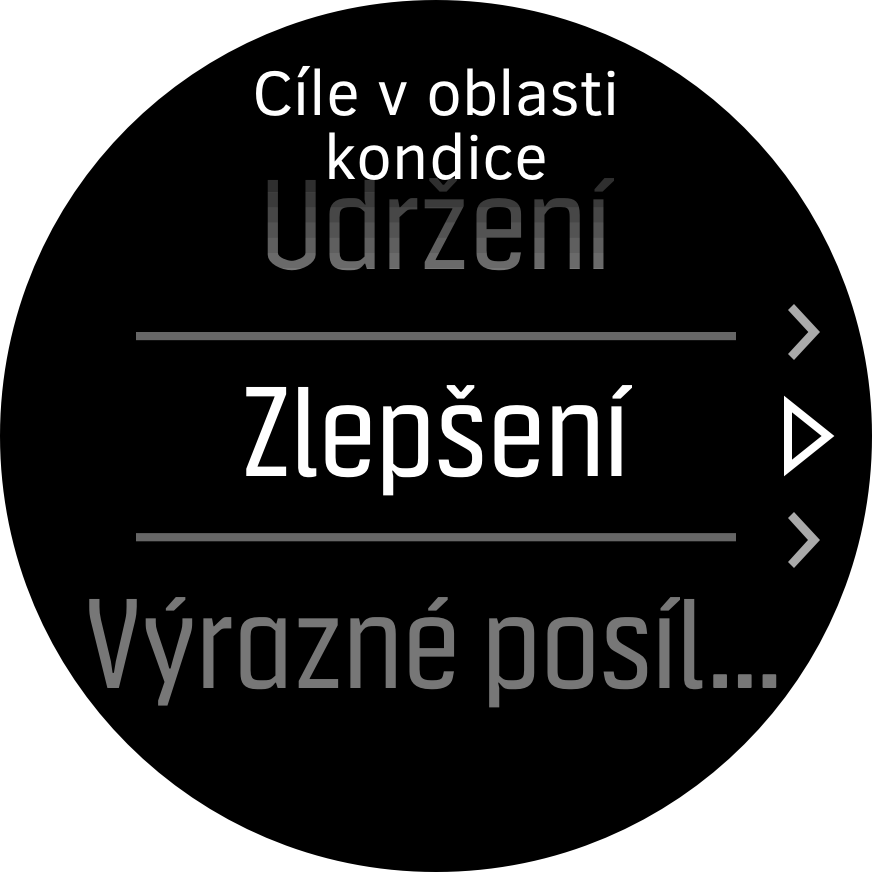

Vyberte si cíl cvičení:
S3F Select Goal
Zvolte možnost „udržovat“, pokud se již cítíte poměrně v kondici a chcete si současnou fyzičku zachovat. Tato možnost je vhodná také pro ty, co s pravidelným cvičením teprve začínají. Jakmile se do toho dostanete, můžete samozřejmě tréninkový program změnit na náročnější.
Možnost „zlepšit“ je zaměřena na postupné zvyšování aerobní fyzické zdatnosti. Potřebujete-li zlepšit svou aerobní fyzickou zdatnost rychleji, zvolte program „rychle posílit“. Tento program zahrnuje náročné tréninky vedoucí k rychleji viditelným výsledkům.

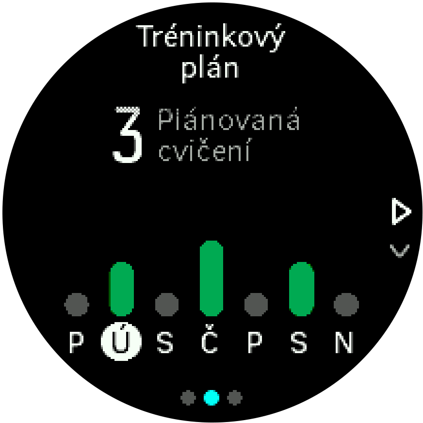

  2. Po stisknutí prostředního tlačítka se zobrazí plán na aktuální týden.
    SF3 Weekly Plan

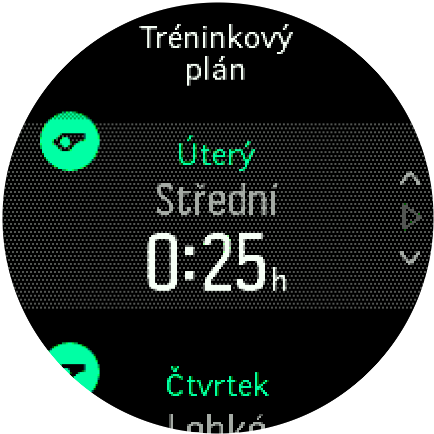

  3. Stiskněte pravé spodní tlačítko a zobrazí se vám dodatečné informace; den tréninku, trvání a intenzita (na základě zón tepové frekvence, viz Zóny intenzity.
    SF3 Weekly Plan Details

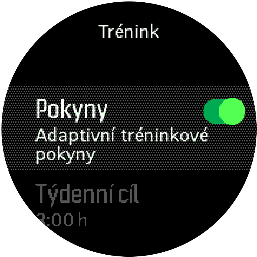

Postup deaktivace personalizovaného tréninkového plánu:
  1. V menu nastavení jděte na Trénink.
  2. Přepněte Pokyny na vypnuto (off).
    SF3 Guidance

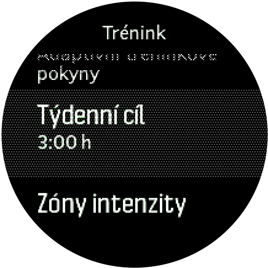

Pokud si nepřejete adaptivní vedení, ale chcete cíl cvičení, můžete jako týdenní cíl definovat cílový počet hodin z nastavení na Trénink.
  1. Vypněte Pokyny.
  2. Potvrďte Týdenní cíl stisknutím prostředního tlačítka.
  3. Zvolte nový Týdenní cíl stisknutím pravého horního nebo pravého dolního tlačítka.
    SF3 Weekly Goal
  4. Potvrďte stisknutím prostředního tlačítka.

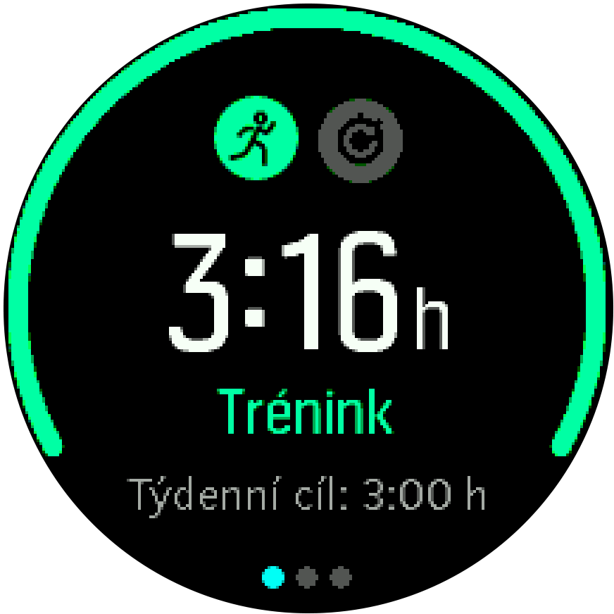

Při cvičení podle plánovaného cvičení se vám zobrazí zelený indikátor pokroku a procentuální hodnota pokroku. Cíl je odhadován na základě plánované intenzity a trvání. Když cvičíte v rámci plánované intenzity (na základě tepové frekvence), měli byste cíle dosáhnout zhruba po plánované době. Cvičením při vyšší intenzitě se k cíli dostanete rychleji. Podobně platí, že při nižší intenzitě bude dosažení cíle trvat déle.
