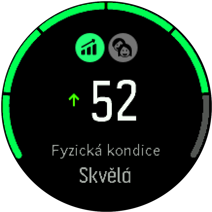

Svou aktuální odhadovanou úroveň fyzické kondice můžete zobrazit na displeji úrovně fyzické kondice. Ze zobrazení ciferníku přejděte stisknutím pravého spodního tlačítka na displej úrovně fyzické kondice.
SF3 Fitness Level
POZNÁMKA:
Pokud vaše hodinky ještě neprováděly odhad vaší fyzické kondice, naleznete na tomto displeji pokyny, jak postupovat dál.
Údaje z minulosti, ze zaznamenaných běžeckých a chodeckých tréninků, hrají roli při zajištění přesnosti odhadu VO2max. Čím více aktivit pomocí hodinek Suunto 3 zaznamenáte, tím přesnější bude odhad VO2max.
Existuje osmý úrovní fyzické kondice, od nejhorší po nejlepší: Velmi špatná, Špatná, Slušná, Průměrná, Dobrá, Velmi dobrá, Skvělá a Vynikající. Hodnota závisí na věku a pohlaví. Čím vyšší hodnoty dosáhnete, tím máte lepší fyzickou kondici.
Stisknutím levého horního tlačítka zobrazíte odhad svého kondičního věku. Kondiční věk je metrika založená na hodnotě VO2max ve vztahu k věku. Pravidelná fyzická aktivita může zvyšovat hodnotu VO2max a snižovat kondiční věk.
SF3 Fitness Level 02
