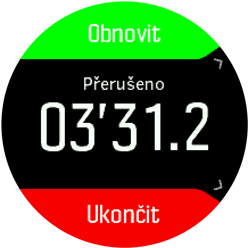

  7. Pro přerušení záznamu stiskněte pravé horní tlačítko. Pravým spodním tlačítkem aktivitu ukončíte a uložíte. Stisknete-li místo toho znovu pravé horní tlačítko, bude záznam aktivity pokračovat.
    Recording paused

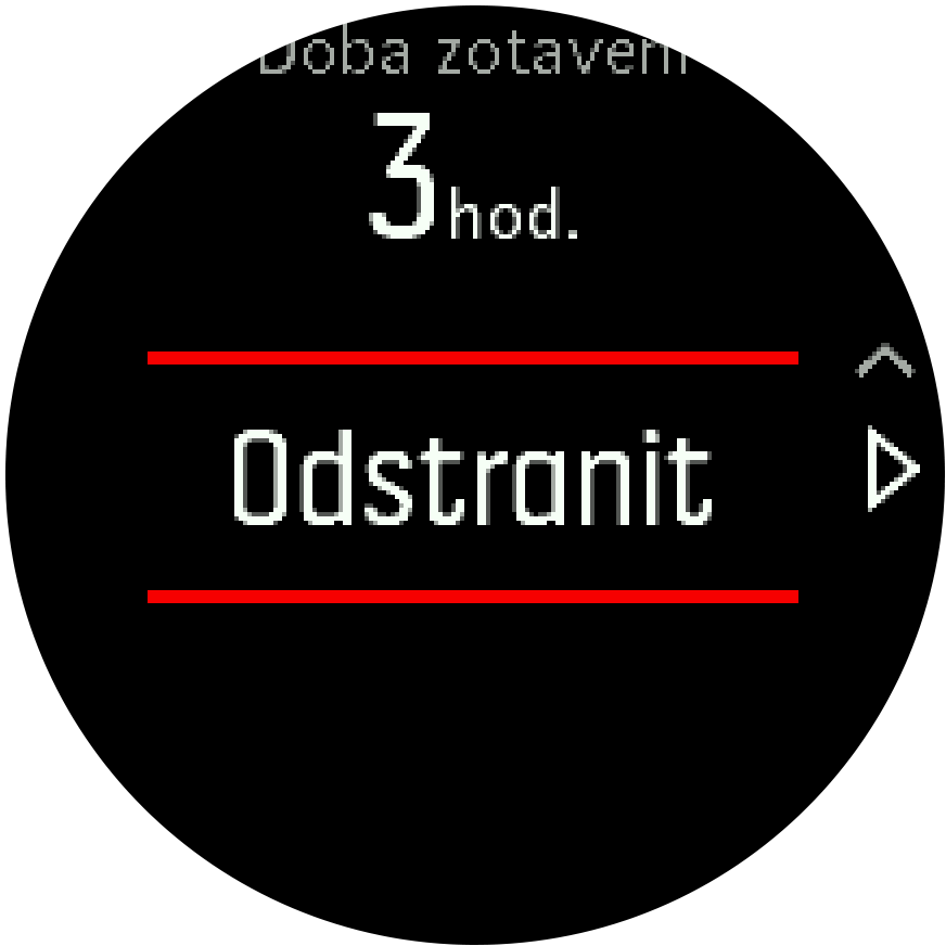

Po zastavení záznamu vám bude položen dotaz, jak jste se cítili. Na tuto otázku můžete odpovědět, případně ji lze přeskočit (viz Pocit). Následně se zobrazí souhrn aktivity, kterým můžete procházet pomocí pravého horního a spodního tlačítka.
Pokud nemáte zájem záznam uchovávat, můžete jej vymazat. Přejděte dolů na položku Odstranit a prostředním tlačítkem svou volbu potvrďte. Stejným způsobem můžete mazat záznamy i v záznamníku.

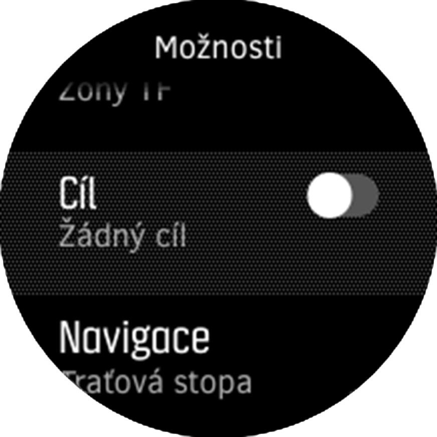

Cvičení s obecným cílem:
  1. Než začnete zaznamenávat cvičení, stisknutím spodního pravého tlačítka otevřete možnosti sportovního režimu.
  2. Vyberte možnost Cíle a stiskněte prostřední tlačítko.
  3. Vyberte Trvání nebo Vzdálenost.
  4. Vyberte si cíl.
  5. Zpět do možností sportovního režimu se vrátíte přidržením prostředního tlačítka.

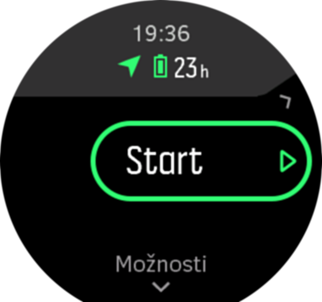

Hodinky Suunto 5 jsou opatřeny systémem řízení výdrže baterie, který využívá inteligentní bateriovou technologii k zajištění, aby se vám v hodinkách nevybila baterie v okamžiku, kdy se to nejméně hodí.
Než začnete zaznamenávat cvičení (viz Záznam cvičení), zobrazí se vám odhad, jak dlouho vám ještě baterie v současném režimu vydrží.
Battery Exercise S9

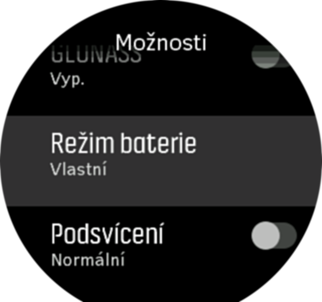

Systém hodinek obsahuje dva přednastavené režimy baterie: Výkon (výchozí) a Vytrvalost. Změnou těchto režimů se mění výdrž baterie, ale současně s tím i výkon hodinek.
Na displeji, z něhož se spouští začátek cvičení, můžete klepnutím na položku Možnosti » Režim baterie měnit bateriové režimy a uvidíte, jak jednotlivé režimy ovlivní výkon hodinek.
Battery Modes S9
Stisknutím horního tlačítka na úvodní obrazovce můžete režim baterie změnit rychle.
Kromě těchto dvou přednastavených režimů si však můžete vytvořit své vlastní, které budou obsahovat nastavení, která jsou pro vás důležitá. Vlastní režim je specifický pro sportovní režim, což znamená, že si můžete vytvořit vlastní bateriový režim pro každý sportovní režim.

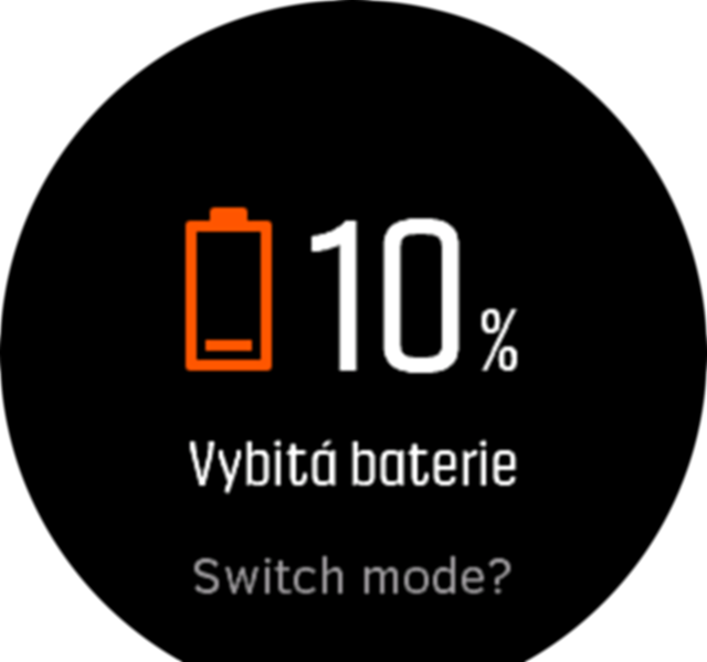

Oznámení o stavu baterie
Kromě bateriových režimů využívají hodinky inteligentní připomínky, které vám pomáhají zajistit, že budete mít v baterii dost energie pro další dobrodružství. Některé připomínky jsou preventivní a základem pro ně může být vaše historie aktivit. Například se vám zobrazí oznámení, když si hodinky všimnou, že vám dochází baterie, zatímco provádíte záznam aktivity. Automaticky navrhnou změnu na jiný bateriový režim.
Battery Warning S9
Vaše hodinky vás upozorní, když se úroveň nabití baterie dostane na 20 % a znovu na úrovni 10 %.

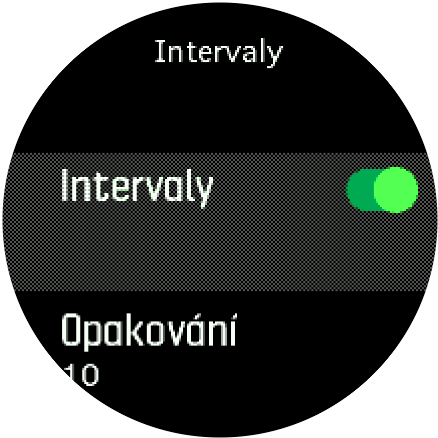

Intervalový trénink představuje běžnou formu tréninku. Sestává z opakovaných úseků o vysoké a nízké intenzitě. V hodinkách Suunto 5 můžete definovat pro každý sportovní režim vlastní intervalový trénink.
Při definování intervalů nastavujete čtyři položky:
  • Intervaly: přepínač zap./vyp., který aktivuje intervalový trénink. Když je tento přepínač zapnutý, ke sportovnímu režimu se přidá displej intervalového tréninku.
  • Opakování: počet opakování sad zátěže a regenerace, které chcete absolvovat.
  • Interval: délka intenzivního intervalu určená podle vzdálenosti nebo trvání.
  • Regenerace: délka regeneračního období mezi intervaly určená podle vzdálenosti nebo trvání.
Pamatujte, že pokud pro definování intervalů použijete vzdálenost, je třeba, aby příslušný sportovní režim vzdálenost měřil. Měření může vycházet z polohy GPS, případně ze snímačů jako Foot POD nebo Bike POD.
POZNÁMKA:
Pokud používáte intervaly, nemůžete aktivovat navigaci.
Postup při intervalovém tréninku:
  1. Ze spouštěče vyberte požadovaný sport.
  2. Než začnete zaznamenávat cvičení, stisknutím pravého spodního tlačítka otevřete možnosti sportovního režimu.
  3. Přejděte na položku Intervaly a stiskněte prostřední tlačítko.
  4. Zapněte intervalový trénink a určete nastavení popsané výše.
    Nastavení intervalového tréninku – Trainer
  5. Přejděte na položku Zpět a prostředním tlačítkem výběr potvrďte.

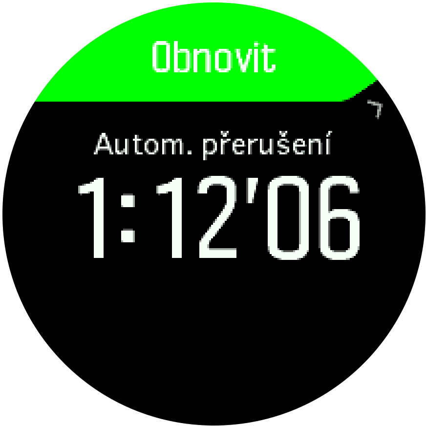

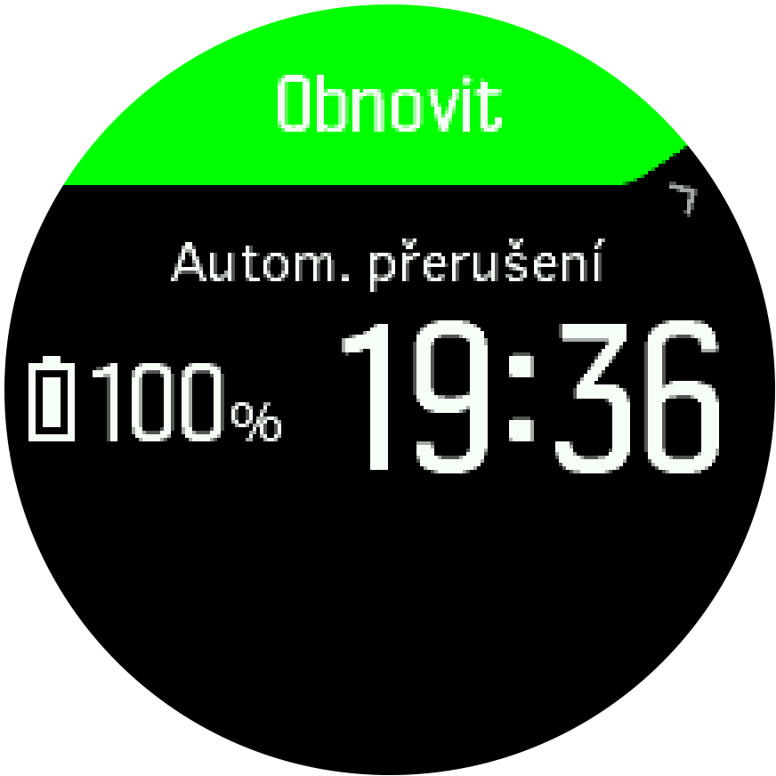

Automatické přerušení
Automatické přerušení způsobí přerušení záznamu cvičení, pokud je vaše rychlost menší než 2 km/h (1,2 mph). Zvýší-li se rychlost na více než 3 km/h (1,9 mph), zaznamenávání automaticky pokračuje.
Funkci automatického přerušení můžete také zapnout nebo vypnout pro jednotlivé sportovní režimy v jejich nastavení před spuštěním záznamu cvičení.
Je-li automatické přerušení během záznamu cvičení zapnuté, zobrazí se vám v případě automatického přerušení záznamu oznámení.
autopause Trainer
Stisknutím prostředního tlačítka můžete zobrazovat a přepínat mezi aktuální vzdáleností, TF, časem a úrovní nabití baterie.
autopause time Trainer
Zaznamenávání cvičení bude pokračovat automaticky, až se znovu dáte do pohybu, případně můžete obnovit zaznamenávání z obrazovky s oznámením stisknutím pravého horního tlačítka.

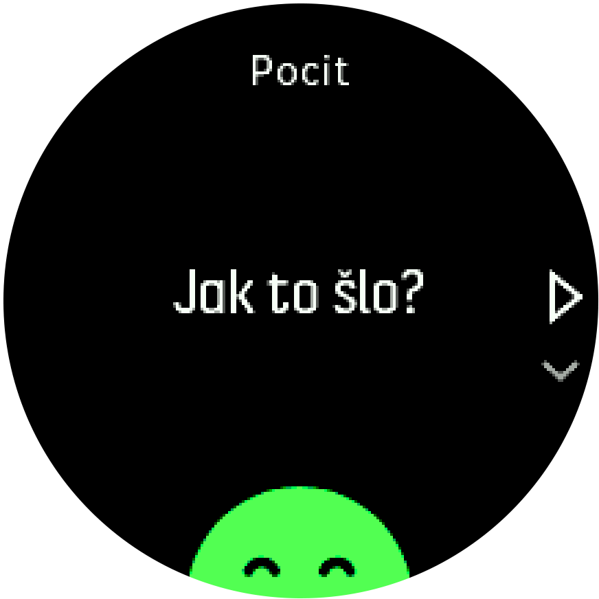

Pocit
Pokud trénujete pravidelně, může být pocit zaznamenaný po tréninku důležitým indikátorem vaší celkové fyzické kondice.
Můžete volit z pěti stupňů pocitu:
  • Špatná
  • Průměrná
  • Dobrá
  • Velmi dobrá
  • Skvělá
Přesný význam těmto možnostem přiřazujete vy. Důležité však je používat je konzistentně.
U každého tréninku si můžete přímo do hodinek zaznamenat, jak jste se cítili, když zastavíte nahrávání a odpovíte na otázku 'Jak to šlo?'.
feeling how was it Trainer
Odpovídání na otázku můžete stiskem prostředního tlačítka přeskočit.
