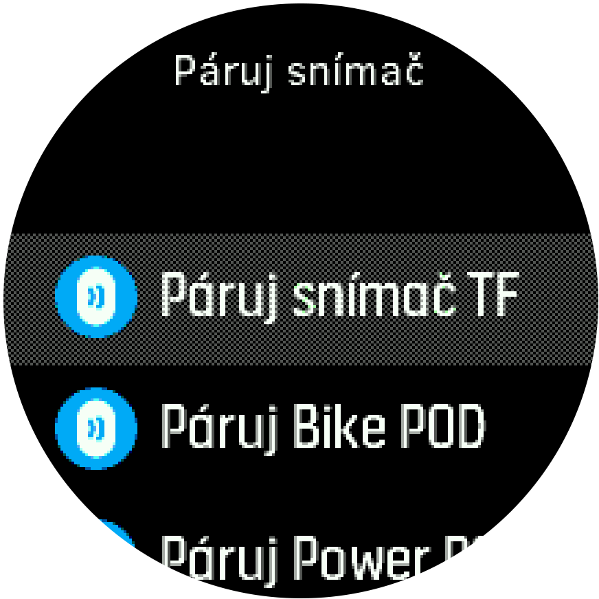

Postup párování zařízení POD nebo snímače:
- V nastavení hodinek vyberte možnost Propojitelnost.
- Výběrem položky Páruj snímač se zobrazí seznam typů snímačů.
Stisknutím pravého spodního tlačítka můžete procházet seznamem, typ snímače vyberete prostředním tlačítkem.

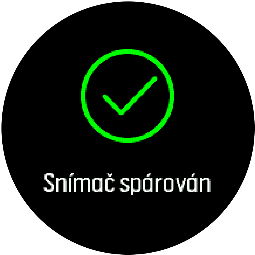

Párování proveďte podle pokynů v hodinkách (v případě potřeby použijte také návod ke snímači či zařízení POD). Stisknutím prostředního tlačítka přejdete k dalšímu kroku.
Pokud má zařízení POD nějaké pokročilé nastavení, například délku kliky pro Power POD, je třeba během procesu párování zadat příslušnou hodnotu.
Po spárování se zařízením POD nebo snímačem se hodinky po zahájení cvičení ve sportovním režimu, který takový typ snímače využívá, pokusí příslušné zařízení vyhledat.
