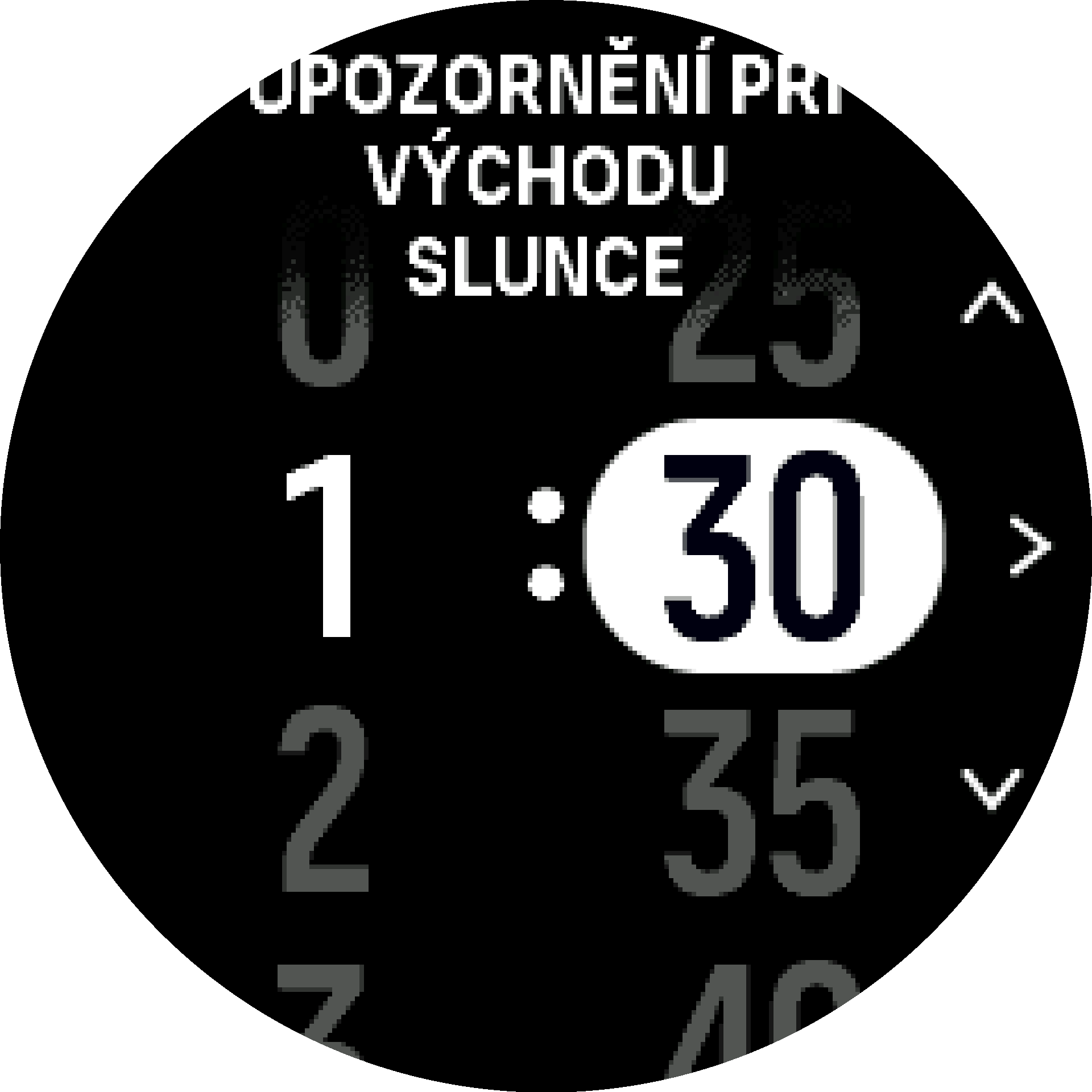

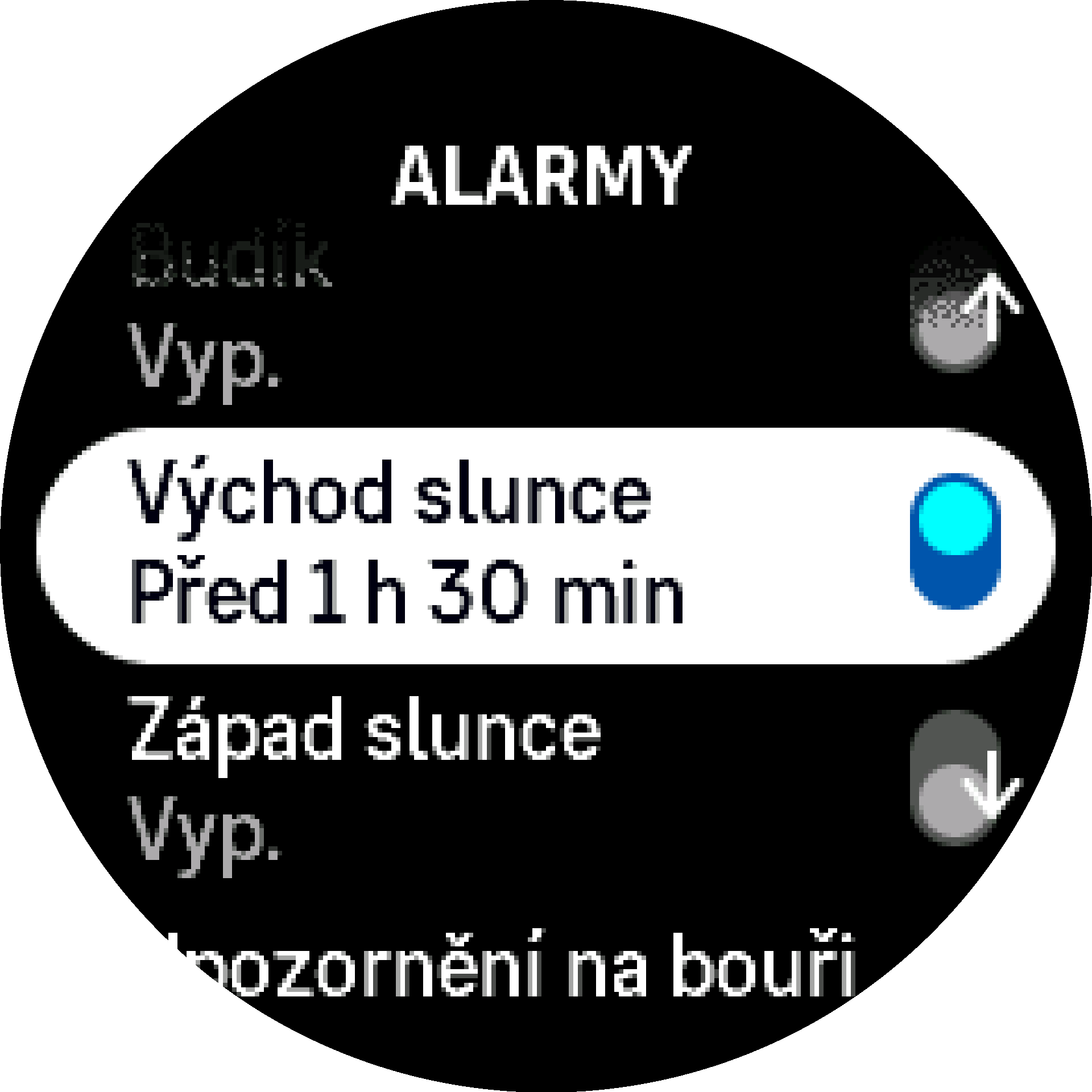

Postup nastavení upozornění na východ/západ slunce:
- Přidržením stisknuté korunky na ciferníku otevřete Nastavení.
- Přejděte na položku Alarmy a vstupte do nabídky klepnutím na její název nebo stisknutím prostředního tlačítka.
Přejděte na upozornění, které chcete nastavit, a vyberte ho klepnutím na jeho název nebo stisknutím korunky.
Posunutím nahoru nebo dolů pomocí korunky nebo přejetím prstem do obrazovce nahoru nebo dolů a potvrzením pomocí prostředního tlačítka nastavte, kolik hodin a minut před východem/západem slunce si přejete být upozorněni.
- Stiskem prostředního tlačítka nastavení potvrdíte a opustíte.

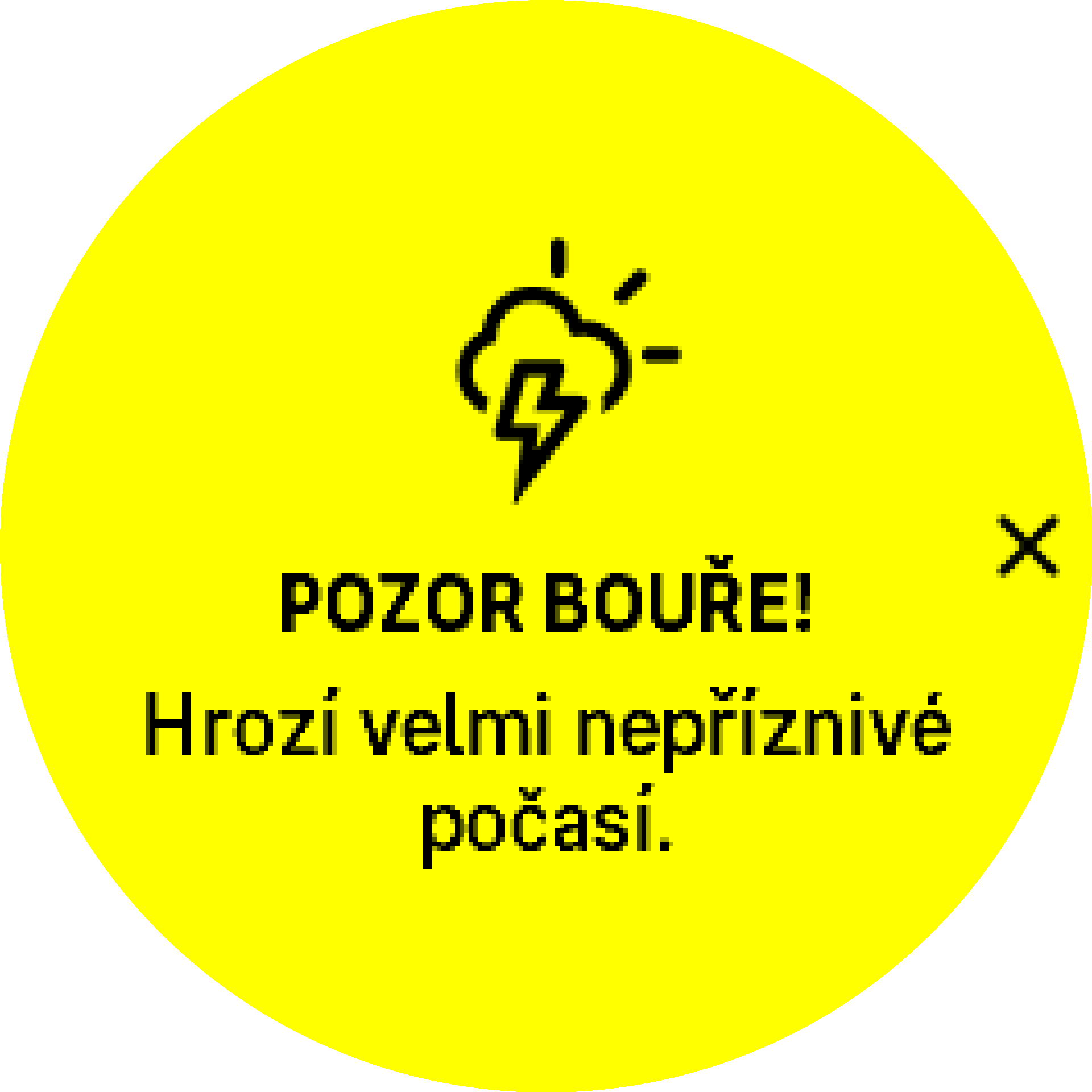

Výrazný pokles tlaku vzduchu obvykle znamená, že se blíží bouře a je třeba vyhledat přístřešek. Když je aktivní funkce upozornění na bouři, hodinky Suunto Race S upozorní zvukovým signálem a zobrazeným symbolem bouře, pokud tlak během tříhodinového intervalu poklesne o 4 hPa (0,12 inHg) či více.
- Přejděte na položku Alarmy a vstupte do nabídky klepnutím na její název nebo stisknutím korunky.
- Přejděte na položku Upozornění na bouři a zapněte ji nebo vypněte klepnutím na její název nebo stisknutím korunky.
Když se ozve zvukový signál upozornění na bouři, stiskem jakéhokoli tlačítka jej vypnete. Pokud žádné tlačítko nestisknete, bude upozornění aktivní po dobu jedné minuty. Symbol bouře zůstane na displeji do doby, kdy dojde ke stabilizaci povětrnostních podmínek (zpomalení poklesu tlaku).
