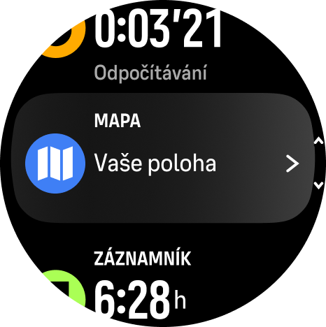

Ze zobrazení ciferníku táhněte prstem nahoru nebo otáčejte korunkou a vyberte možnost Mapa.
V zobrazení mapy stiskněte spodní tlačítko.

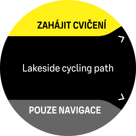

Vyberte trasu stisknutím horního tlačítka.
Zvolte Zahájit cvičení, pokud chcete trasu použít při tréninku, nebo Pouze navigace, pokud chcete po trase pouze navigovat.
POZNÁMKA:Pokud zvolíte pouze navigaci po trase, v aplikaci Suunto se nic neuloží ani nezaznamená.
Pokud pouze navigujete po trase, můžete navigaci ukončit stisknutím spodního tlačítka a výběrem možnosti Ukončit navigaci. Pokud navigujete během cvičení, můžete navigaci ukončit bez ukončení cvičení stisknutím spodního tlačítka a výběrem možnosti Traťová stopa.
