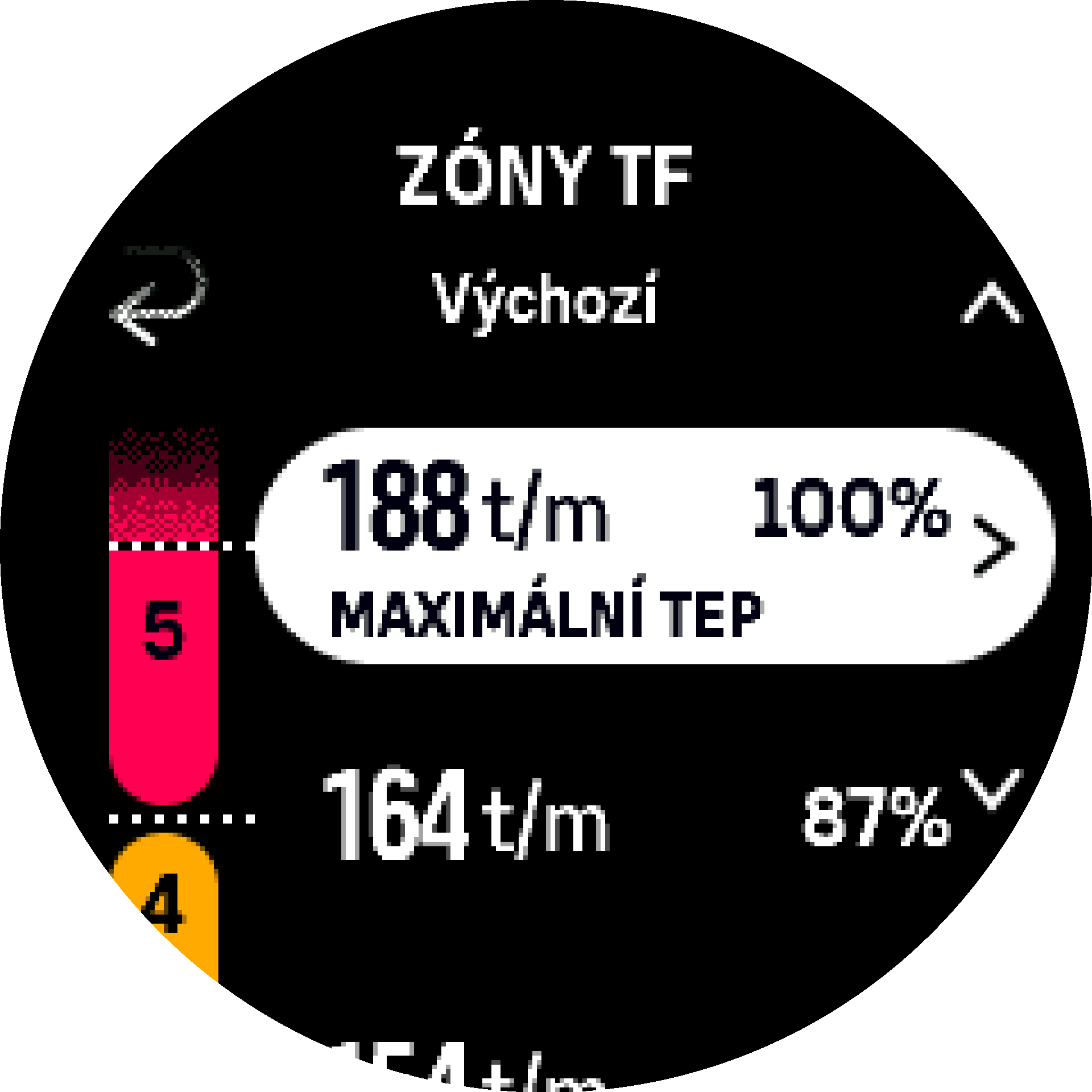

Nastavení max. TF
Nastavení maximální TF se provádí v nabídce Trénink » Zóny intenzity » Výchozí zóny TF pro všechny sporty.
  1. Klepněte na max. TF (nejvyšší hodnota, t/m) nebo stiskněte korunku.
  2. Tažením prstu po obrazovce nahoru nebo dolů nebo otočením korunky vyberte novou max. TF.
    Výchozí max. TF S9PP
  3. Klepněte na vybranou možnost nebo stiskněte prostřední tlačítko.
  4. Zobrazení zón TF opustíte tažením prstu doprava nebo stisknutím spodního tlačítka.

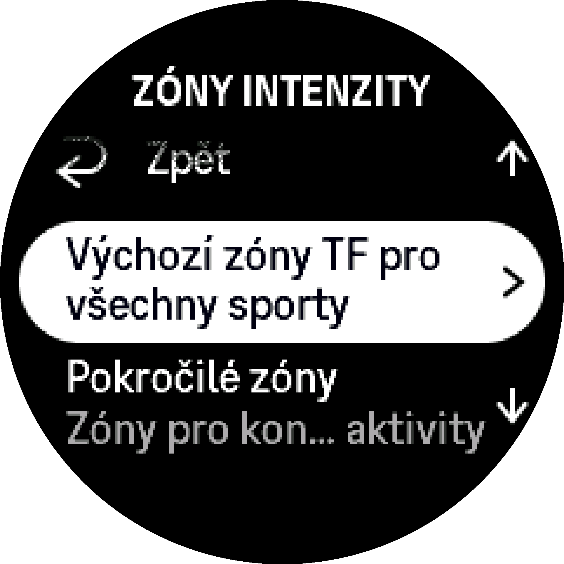

Nastavení výchozích zón TF se provádí v nabídce Trénink » Zóny intenzity » Výchozí zóny TF pro všechny sporty.
položka zóny tf

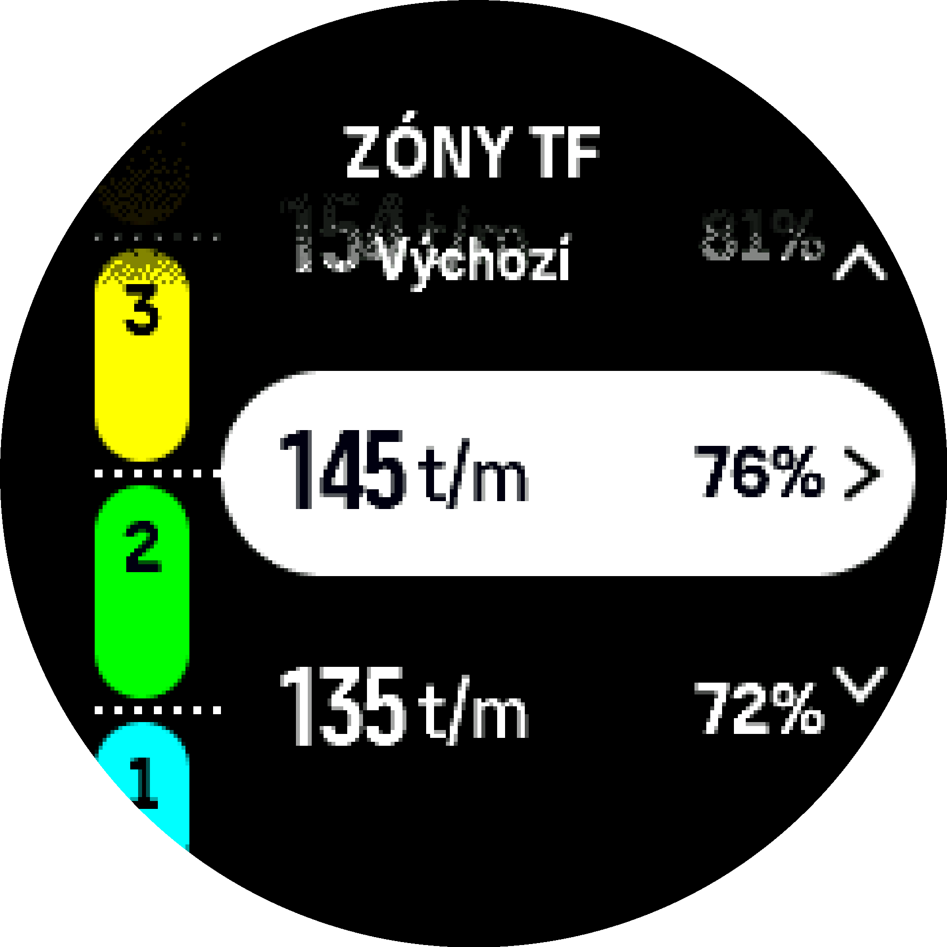

  1. Posuňte se nahoru/dolů a po zvýraznění zóny TF, kterou chcete změnit, klepněte na obrazovku nebo stiskněte korunku.
  2. Tažením prstu po obrazovce nahoru nebo dolů nebo otočením korunky vyberte novou zónu TF.
    Výchozí zóna TF S9PP
  3. Klepněte na vybranou možnost nebo stiskněte korunku.
POZNÁMKA:
Výběrem možnosti Reset při zobrazení zón TF se provede resetování zón TF na výchozí hodnotu.
