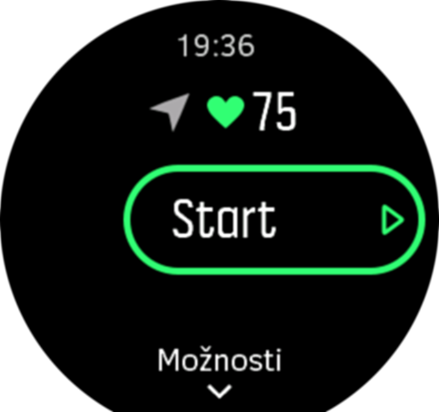

  5. Nad indikátorem pro spuštění se zobrazuje sada ikon v závislosti na tom, co s daným sportovním režimem využíváte (snímač tepové frekvence, GPS z připojeného zařízení). Ikona šipky (GPS z připojeného zařízení) při vyhledávání bliká a je šedá, po nalezení signálu se zbarví zeleně. Ikona srdce (tepové frekvence) během hledání bliká šedou barvou. Jakmile je signál z hrudního pásu se snímačem tepové frekvence nalezen, změní se ikona na barevné srdce připojené k pásu. Pokud používáte optický snímač tepové frekvence, bude ikona vypadat jako barevné srdce, ovšem bez pásu.
    Pokud používáte snímač tepové frekvence, ale barva ikony se změní na zelenou, zkontrolujte, zda je snímač tepové frekvence spárován, viz Párování zařízení POD a snímačů, a znovu vyberte příslušný sportovní režim.
    Můžete čekat, až se ikona zbarví zeleně nebo červeně, případně můžete začít se záznamem cvičení, jakmile chcete, stisknutím prostředního tlačítka.

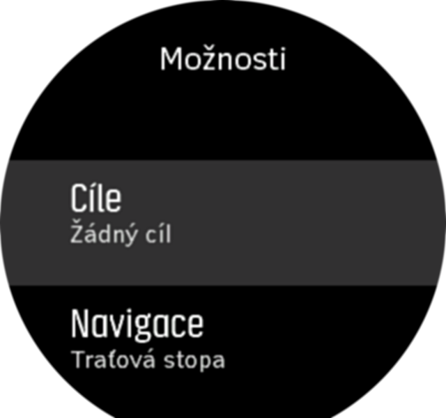

Pokud má vybraný sportovní režim možnosti, například nastavení cílového trvání, můžete tyto možnosti před spuštěním záznamu nastavit. Otevřete je tažením prstu nahoru nebo stisknutím spodního tlačítka. Pokud chcete upravovat možnosti sportovního režimu při záznamu, přidržte stisknuté prostřední tlačítko.

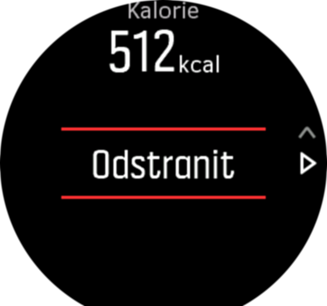

Pokud nemáte zájem záznam uchovávat, můžete jej vymazat. Úplně dole pod souhrnem klepněte na tlačítko pro vymazání. Stejným způsobem můžete mazat záznamy i v záznamníku.
Log delete

  1. Než začnete zaznamenávat cvičení, tažením prstu nahoru nebo stisknutím spodního tlačítka otevřete možnosti sportovního režimu.
  2. Klepněte na možnost Cíl nebo stiskněte prostřední tlačítko.

  2. Vyberte sportovní režim, který využívá GPS, následně tažením prstu nahoru nebo stiskem spodního tlačítka otevřete možnosti. Můžete také nejprve zahájit záznam cvičení a poté otevřít možnosti sportovního režimu přidržením prostředního tlačítka.
  3. Přejděte na položku Navigace a klepněte na nastavení nebo stiskněte prostřední tlačítko.
  4. Tažením prstu nahoru/dolů nebo stiskem horního/spodního tlačítka vyberte požadovanou možnost navigace a stiskněte prostřední tlačítko.
  5. Vyberte trasu nebo místo zájmu pro navigování a stiskněte prostřední tlačítko. Pro zahájení navigace poté stiskněte horní tlačítko.
