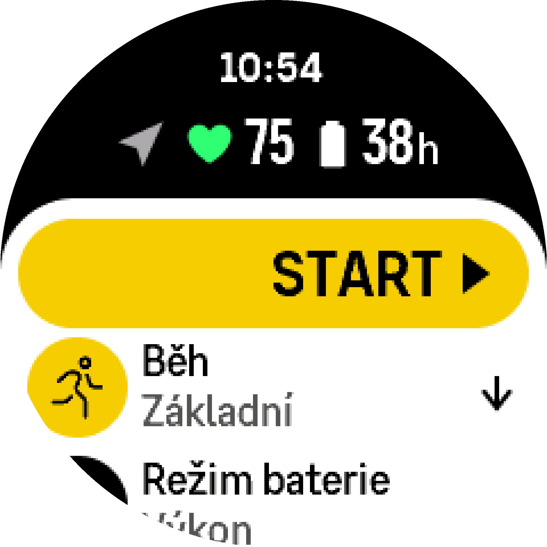

  5. Nad indikátorem pro spuštění se zobrazuje sada ikon v závislosti na tom, co s daným sportovním režimem využíváte (snímač tepové frekvence, GPS z připojeného zařízení):
    • Ikona šipky (GPS z připojeného zařízení) při vyhledávání bliká a je šedá, po nalezení signálu se zbarví zeleně.
    • Ikona srdce (tepová frekvence) při vyhledávání bliká šedě a po nalezení signálu se změní na barevné srdce připojené k pásu, pokud používáte snímač tepové frekvence, nebo na barevné srdce bez pásu, pokud používáte optický snímač tepové frekvence.
    • Ikona vlevo se zobrazuje pouze v případě, že máte spárovaný snímač POD a rozsvítí se zeleně, když je nalezen signál snímače POD.
    Je zde také odhad stavu baterie, který vám řekne, kolik hodin můžete cvičit, než se baterie vybije.
    Používáte-li snímač tepové frekvence, ale ikona se pouze změní na zelené srdce (což znamená, že je aktivní optický snímač TF), zkontrolujte, zda se podařilo provést párování se snímačem tepové frekvence, viz Párování PODů a snímačů, a zkuste to znovu.
    Můžete vyčkat, než se jednotlivé ikony zbarví zeleně (doporučený postup pro přesnější data), nebo kdykoli zahájit záznam stisknutím Start.
