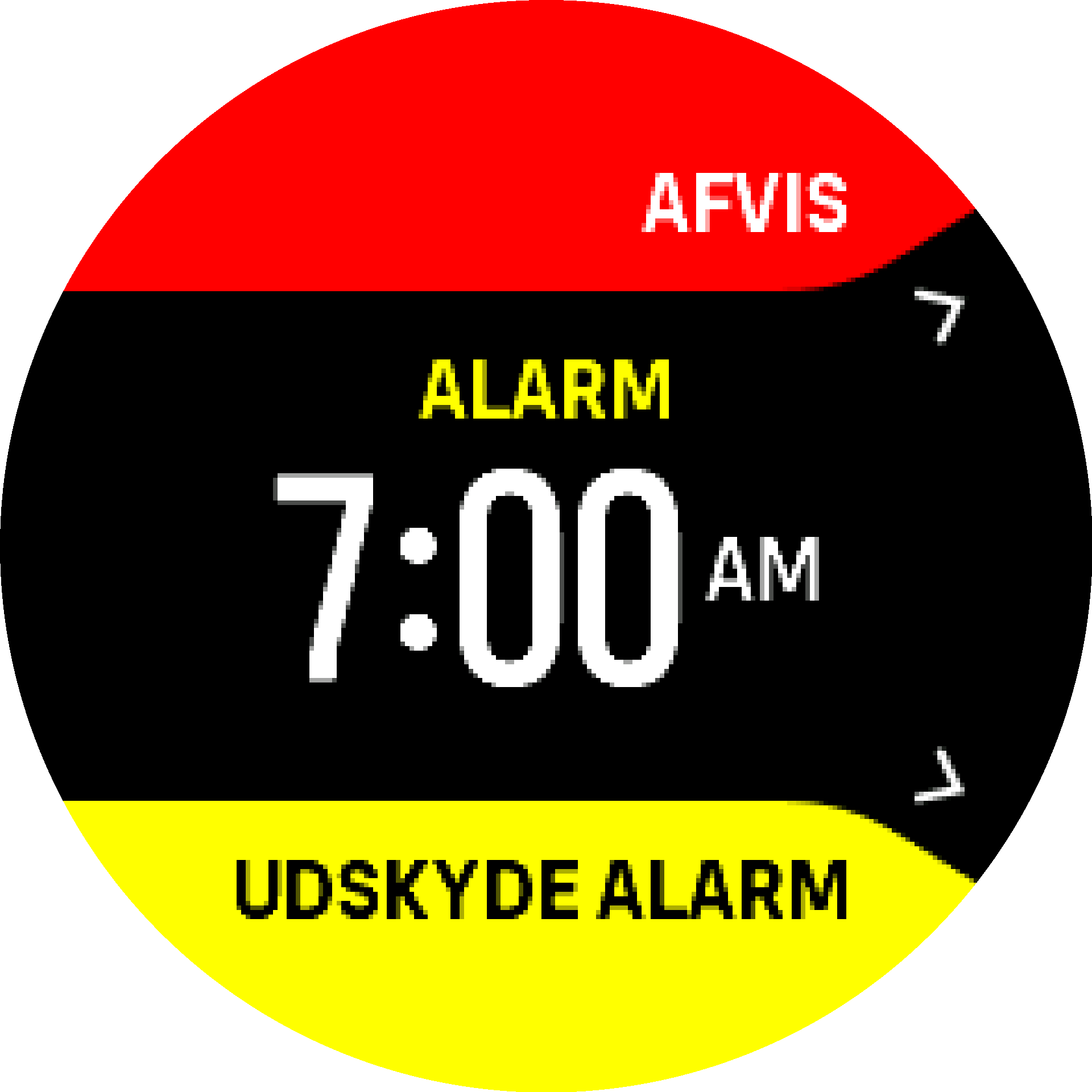

Når alarmen lyder, kan du slukke den for at afslutte alarmen, eller du kan vælge at udskyde den. Alarmen udskydes som standard med 10 minutter, og dette kan gentages op til 10 gange.
Hvis du lader alarmen fortsætte, udskydes den automatisk efter 30 sekunder.
