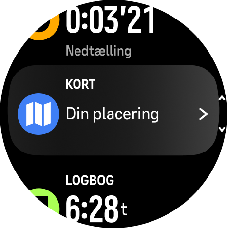

  1. Stryg op på urskiven, eller drej kronen, og vælg Kort.
    Kortmenu Phoenix
