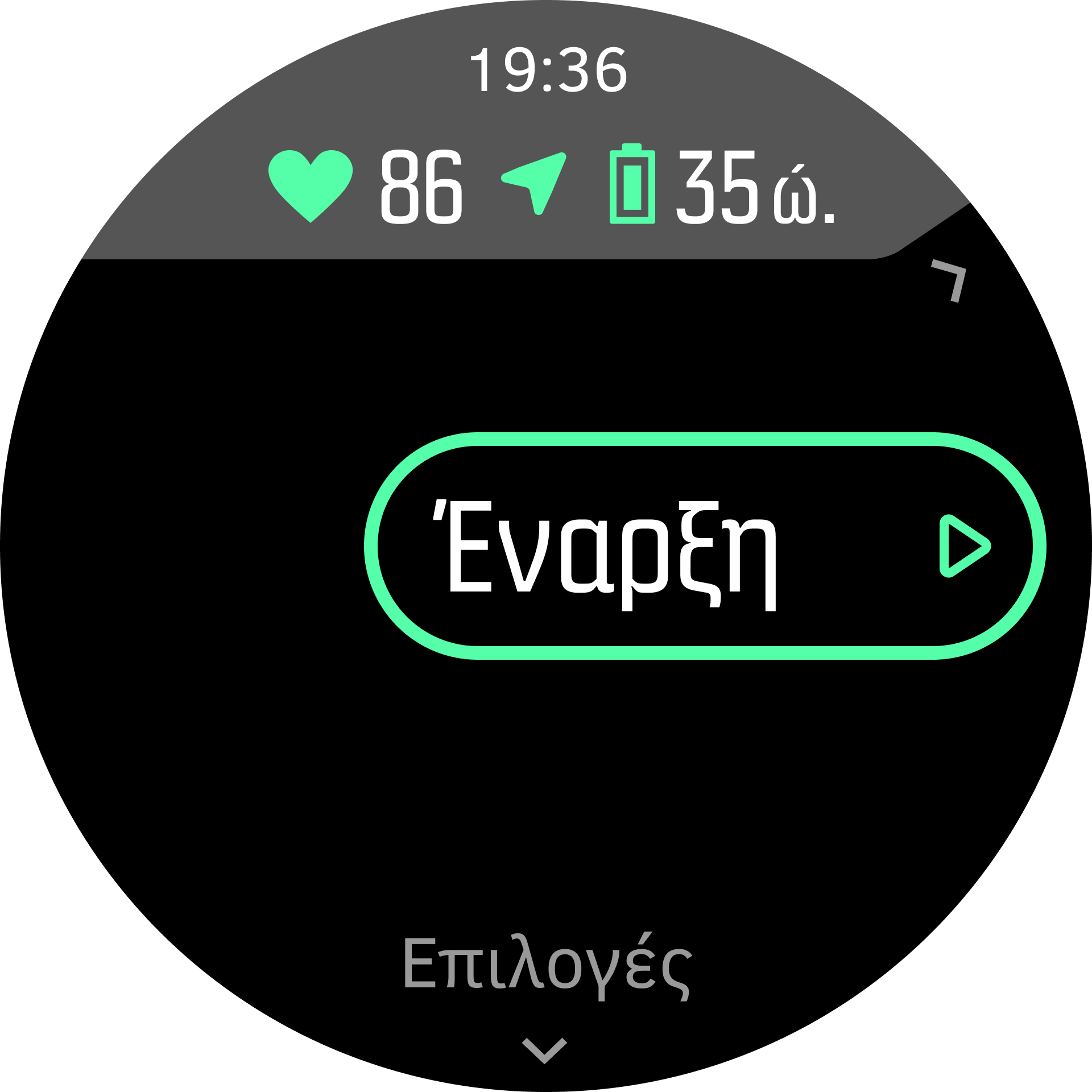

  5. Πάνω από την ένδειξη εκκίνησης, εμφανίζονται ορισμένα εικονίδια, ανάλογα με το τι χρησιμοποιείτε με τη λειτουργία άθλησης (όπως είναι ο καρδιακός παλμός και το συνδεδεμένο GPS). Το εικονίδιο σε σχήμα βέλους (ένδειξη συνδεδεμένου GPS) αναβοσβήνει με γκρι χρώμα κατά την αναζήτηση και γίνεται πράσινο μόλις εντοπιστεί σήμα. Το εικονίδιο με σχήμα καρδιάς (ένδειξη καρδιακών παλμών) αναβοσβήνει με γκρι χρώμα κατά την αναζήτηση και μόλις γίνει λήψη σήματος μεταβάλλεται σε έγχρωμη καρδιά προσαρτημένη σε ζώνη, αν χρησιμοποιείτε αισθητήρα καρδιακών παλμών ή γίνεται έγχρωμη καρδιά χωρίς ζώνη, αν χρησιμοποιείτε οπτικό αισθητήρα καρδιακών παλμών. Υπάρχει επίσης ορατή η ένδειξη μπαταρίας που σας λέει για πόσες ώρες μπορείτε να ασκηθείτε πριν τελειώσει η μπαταρία.
    Αν χρησιμοποιείτε αισθητήρα καρδιακών παλμών αλλά το εικονίδιο απλώς γίνει πράσινο (σημαίνει ότι ο οπτικός αισθητήρας καρδιακών παλμών είναι ενεργοποιημένος), ελέγξτε ότι έχει γίνει σύζευξη του αισθητήρα καρδιακών παλμών. Ανατρέξτε στην ενότητα Συνδυασμός POD και αισθητήρων και επιλέξτε και πάλι τη λειτουργία άθλησης.
    Μπορείτε να περιμένετε μέχρι κάθε εικονίδιο να γίνει πράσινο ή να ξεκινήσετε την καταγραφή όποτε επιθυμείτε πατώντας το μεσαίο κουμπί.
    Running mode start S9 Peak
    Όταν ξεκινήσει η καταγραφή, η επιλεγμένη πηγή καρδιακών παλμών είναι κλειδωμένη και δεν μπορεί να αλλάξει κατά την περίοδο προπόνησης που βρίσκεται σε εξέλιξη.
