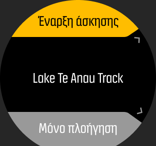

Μπορείτε να χρησιμοποιήσετε το Suunto 9 Peak για πλοήγηση στις διαδρομές. Σχεδιάστε τη διαδρομή σας με την εφαρμογή Suunto και μεταφέρετέ την στο ρολόι σας με τον επόμενο συγχρονισμό.
Για πλοήγηση σε μια διαδρομή:
- Κάντε κύλιση προς τα κάτω ή πατήστε το πάνω κουμπί για να ανοίξετε την αρχική οθόνη.
Κάντε κύλιση στην επιλογή Πλοήγηση και πατήστε το εικονίδιο ή πατήστε το μεσαίο κουμπί.
Κάντε κύλιση στην επιλογή Διαδρομές και πατήστε το μεσαίο κουμπί για ανοίξετε τη λίστα των POI σας.
Κάντε κύλιση στη διαδρομή που θέλετε να πλοηγηθείτε και πατήστε το μεσαίο κουμπί.
Επιλέξτε Έναρξη άσκησης αν θέλετε να χρησιμοποιήσετε τη διαδρομή για άσκηση ή επιλέξτε Μόνο πλοήγηση αν θέλετε μόνο να πλοηγηθείτε στη διαδρομή.
ΣΗΜΕΙΩΣΗ:Αν θέλετε μόνο να πλοηγηθείτε στη διαδρομή, τίποτα δεν θα αποθηκευτεί ή καταγραφεί στην εφαρμογή Suunto.
- Πατήστε οποιαδήποτε στιγμή ξανά το πάνω κουμπί για να σταματήσετε την πλοήγηση.
Πατήστε στην οθόνη για εναλλαγή από τον χάρτη επισκόπησης σε μια πιο λεπτομερή προβολή.
Στην λεπτομερή προβολή, εστιάστε και απομακρύνετε πατώντας στην οθόνη ή πατώντας παρατεταμένα το μεσαίο κουμπί. Προσαρμόστε το επίπεδο εστίασης με τα πάνω και κάτω κουμπιά.
Όταν βρίσκεστε στην οθόνη πλοήγησης, μπορείτε να μετακινηθείτε προς τα πάνω από το κάτω μέρος της οθόνης ή να πατήσετε το κάτω κουμπί για να ανοίξετε τη λίστα των συντομεύσεων. Οι συντομεύσεις σάς δίνουν τη δυνατότητα να έχετε γρήγορη πρόσβαση στις ενέργειες πλοήγησης, όπως να αποθηκεύετε την τρέχουσα τοποθεσία σας ή να επιλέγετε άλλη διαδρομή για πλοήγηση.
Επίσης, είναι δυνατό να ξεκινήσετε μια άσκηση από τη λίστα συντομεύσεων. Επιλέγοντας Έναρξη άσκησης θα ανοίξετε το μενού των λειτουργιών άθλησης και μπορείτε να αρχίσετε να καταγράφετε την άσκησή σας. Αν τερματίσετε την άσκηση, η πλοήγηση θα τερματιστεί επίσης.
Όλες οι λειτουργίες άθλησης με GPS έχουν επίσης δυνατότητα επιλογής διαδρομής. Βλέπε Πλοήγηση κατά τη διάρκεια της άσκησης.
