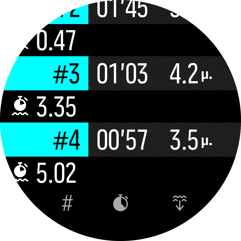

Επιφάνεια
Ειδική προβολή κατάδυσης (DiveSpecificView) 01
Πλοήγηση
Ειδική προβολή κατάδυσης (DiveSpecificView) 02
Δραστηριότητα κατάδυσης
Ειδική προβολή κατάδυσης (DiveSpecificView) 03
Υποβρύχια
Ειδική προβολή κατάδυσης (DiveSpecificView) 04
