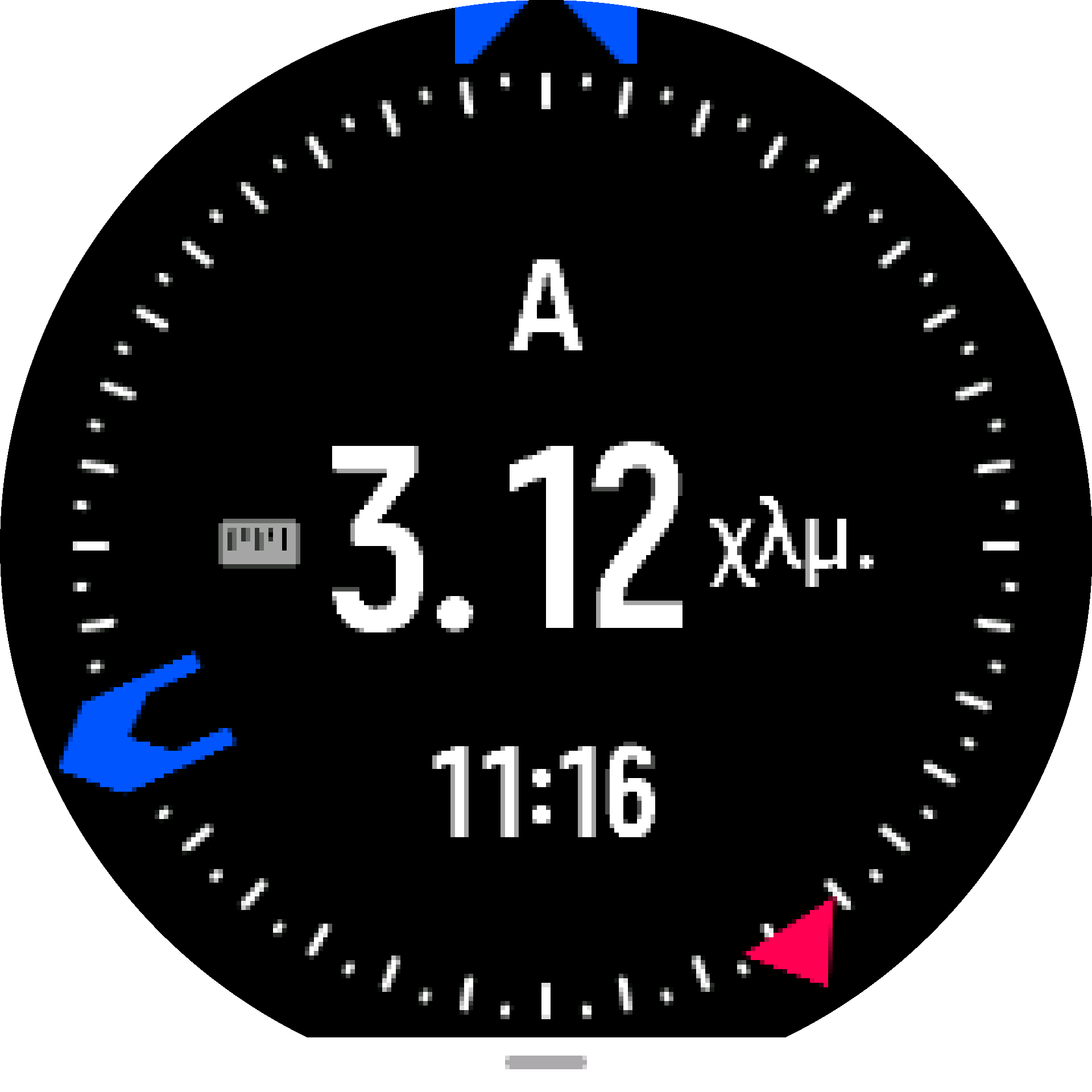

Η πλοήγηση με διόπτευση είναι μια δυνατότητα που μπορείτε να χρησιμοποιήσετε σε εξωτερικούς χώρους για να ακολουθήσετε τη διαδρομή προορισμού για μια τοποθεσία που βλέπετε ή έχετε βρει στον χάρτη. Μπορείτε να χρησιμοποιήσετε αυτήν τη δυνατότητα αυτόνομα ως πυξίδα ή μαζί με έντυπο χάρτη.
Εάν ορίσετε την απόσταση και το υψόμετρο του στόχου σας ενώ ορίζετε την κατεύθυνση, το ρολόι σας μπορεί να χρησιμοποιηθεί για την πλοήγηση στη συγκεκριμένη τοποθεσία-στόχο.
Πλοήγηση με διόπτευση S9PP
Για να χρησιμοποιήσετε την Πλοήγηση με διόπτευση κατά τη διάρκεια μιας άσκησης (διατίθεται μόνο για δραστηριότητες σε εξωτερικούς χώρους):
  1. Προτού ξεκινήσετε την καταγραφή μιας άσκησης, σύρετε το δάχτυλό σας προς τα επάνω ή πατήστε το κάτω κουμπί και επιλέξτε Πλοήγηση.
  2. Επιλέξτε Διόπτευση.
  3. Εάν χρειάζεται, βαθμονομήστε την πυξίδα ακολουθώντας τις οδηγίες στην οθόνη.
  4. Στρέψτε το μπλε βέλος στην οθόνη προς την τοποθεσία-στόχο και πατήστε το μεσαίο κουμπί.
  5. Εάν δεν γνωρίζετε την απόσταση και το υψόμετρο για την τοποθεσία, επιλέξτε Όχι.
  6. Πατήστε το μεσαίο κουμπί για να επιβεβαιώσετε τη διόπτευση.
  7. Εάν γνωρίζετε την απόσταση και το υψόμετρο για την τοποθεσία, επιλέξτε Ναί.
  8. Εισαγάγετε την απόσταση και το υψόμετρο για την τοποθεσία.
  9. Πατήστε το μεσαίο κουμπί για να επιβεβαιώσετε τη διόπτευση.
Για να χρησιμοποιήσετε την Πλοήγηση με διόπτευση χωρίς άσκηση:
  1. Κάντε κύλιση στο κουμπί Χάρτης σύροντας προς τα πάνω ή πατώντας το κάτω κουμπί στην πρόσοψη του ρολογιού.
  2. Πατήστε το κάτω κουμπί για να ανοίξετε τις επιλογές πλοήγησης.
  3. Επιλέξτε Πλοήγηση με διόπτευση.
  4. Εάν χρειάζεται, βαθμονομήστε την πυξίδα ακολουθώντας τις οδηγίες στην οθόνη.
  5. Στρέψτε το μπλε βέλος στην οθόνη προς την τοποθεσία-στόχο και πατήστε το μεσαίο κουμπί.
  6. Εάν δεν γνωρίζετε την απόσταση και το υψόμετρο για την τοποθεσία, επιλέξτε Όχι και ακολουθήστε το μπλε βέλος στην τοποθεσία.
  8. Εισαγάγετε την απόσταση και το υψόμετρο για την τοποθεσία και ακολουθήστε το μπλε βέλος στην τοποθεσία. Στην οθόνη θα εμφανιστεί επίσης η απόσταση και το υψόμετρο που απομένουν στην τοποθεσία.
  9. Πατήστε το κάτω κουμπί και επιλέξτε Νέα διόπτευση για να ορίσετε μια νέα διόπτευση.
  10. Πατήστε το κάτω κουμπί και επιλέξτε Τέλος πλοήγησης για να τερματίσετε την πλοήγηση.
