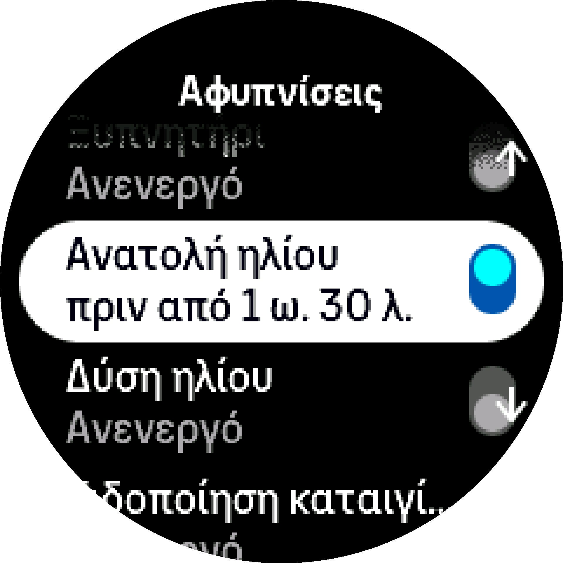

  1. Από την πρόσοψη του ρολογιού, πατήστε παρατεταμένα το μεσαίο κουμπί και κάντε κύλιση προς τα κάτω και επιλέξτε Αφυπνίσεις.
  2. Κάντε κύλιση μέχρι την ειδοποίηση που θέλετε να ρυθμίσετε και επιλέξτε την πατώντας το μεσαίο κουμπί.

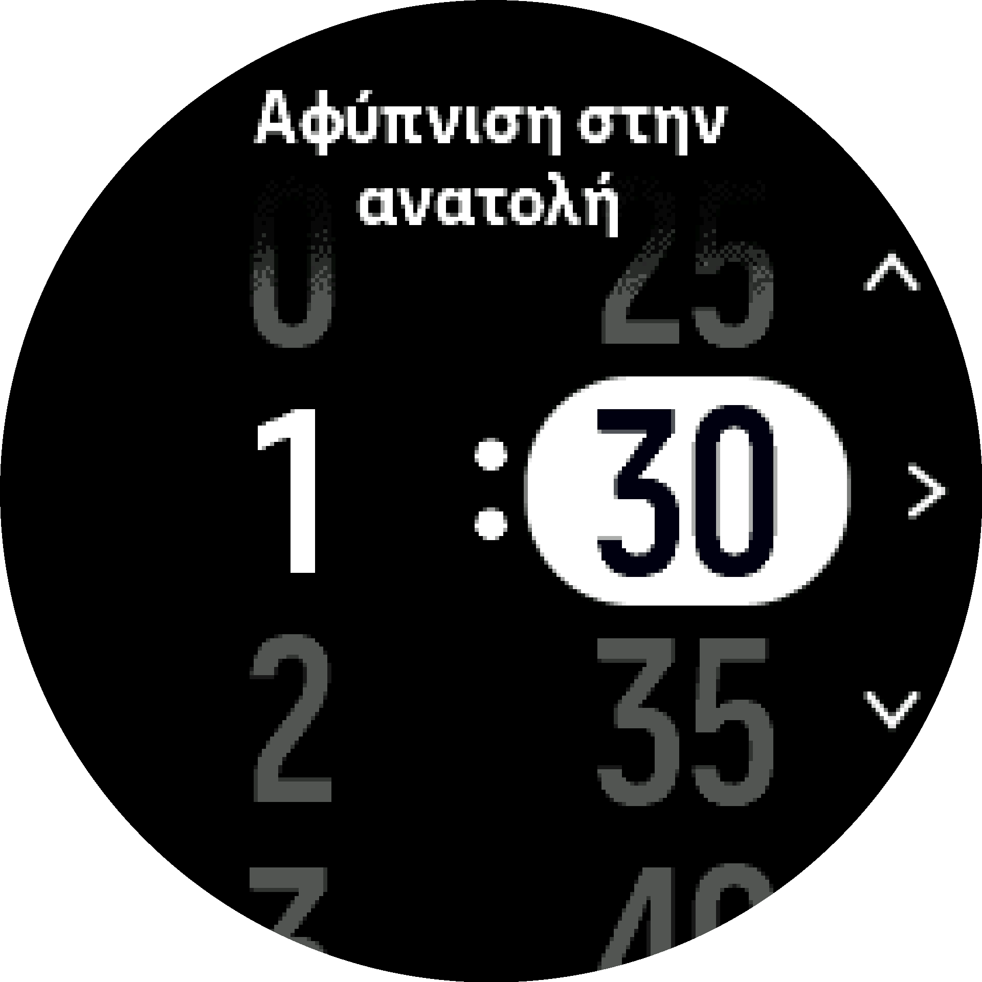

    Εναλλαγή αφύπνισης Δύσης Ανατολής S9PP
  3. Ορίστε τις επιθυμητές ώρες και λεπτά πριν από την ανατολή/δύση του ηλίου, κάνοντας κύλιση προς τα πάνω/κάτω με το πάνω και κάτω κουμπί αντίστοιχα και επιβεβαιώνοντας με το μεσαίο κουμπί.
    Ώρα πριν τη δύση ανατολή S9PP
  4. Πατήστε το μεσαίο κουμπί για επιβεβαίωση και έξοδο.

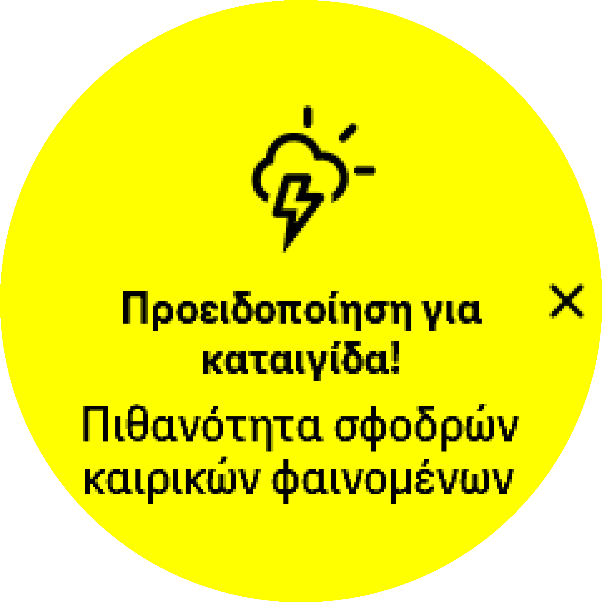

Ειδοποίηση καταιγίδας
Μια σημαντική πτώση στη βαρομετρική πίεση σημαίνει συνήθως ότι έρχεται καταιγίδα και πρέπει να προφυλαχθείτε. Όταν είναι ενεργή η ειδοποίηση καταιγίδας, το Suunto Vertical 2 εκπέμπει ηχητικό σήμα και εμφανίζει ένα σύμβολο καταιγίδας, όταν υπάρχει πτώση πίεσης κατά 4 hPa (0,12 inHg) ή περισσότερο σε διάστημα 3 ωρών.

  1. Από την πρόσοψη του ρολογιού, πατήστε παρατεταμένα το μεσαίο κουμπί και κάντε κύλιση στην επιλογή Αφυπνίσεις και εισέλθετε πατώντας το μεσαίο κουμπί.
  2. Κάντε κύλιση μέχρι την επιλογή Ειδοποίηση καταιγίδας και ενεργοποιήστε/απενεργοποιήστε πατώντας το μεσαίο κουμπί.
Όταν ακουστεί ειδοποίηση καταιγίδας πατήστε οποιοδήποτε κουμπί, για να σταματήσει ο ήχος της ειδοποίησης. Αν δεν πατήσετε κανένα κουμπί, η ειδοποίηση καταιγίδας θα διαρκέσει για ένα λεπτό. Το σύμβολο της καταιγίδας παραμένει στην οθόνη, μέχρι να σταθεροποιηθούν οι καιρικές συνθήκες (η πτώση της πίεσης επιβραδύνεται).
Ειδοποίηση καταιγίδας ενεργή S9PP
