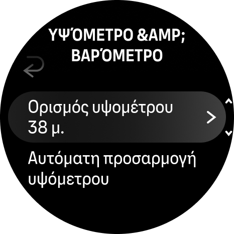

Ορίστε το σημείο αναφοράς από τις ρυθμίσεις, στην ενότητα Υψόμετρο & βαρόμετρο.
ορισμός υψομέτρου για τη λειτουργία υψομετρητή και βαρομέτρου
