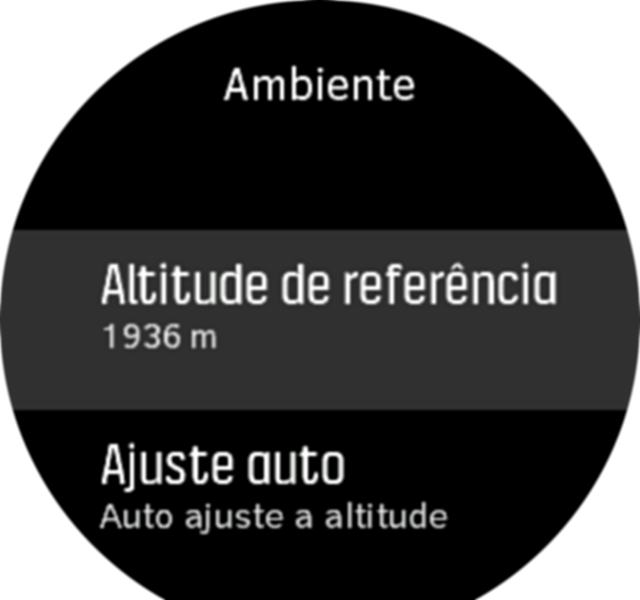

Suunto Spartan Ultra utiliza a pressão barométrica para medir a altitude. Para obetr leituras precisas, necessita de definir um ponto de referência para a altitude. Pode ser a sua altitude atual caso saiba o valor exato. Em alternativa, pode usar FusedAlti (consulte FusedAlti) para definir o seu ponto de referência de forma automática.
Defina o seu ponto de referência nas definições em Ambiente.
