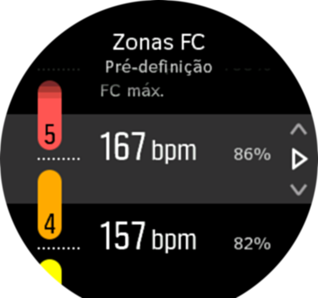

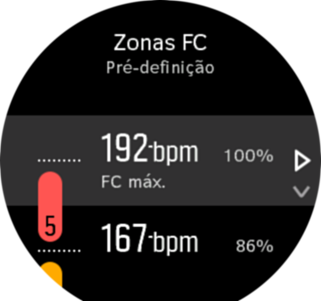

Def. FC máx.
Defina a sua FC máxima nas definições, em Treino » Zonas de intensidade » Zonas predefinidas
  1. Insira a FC máx (valor mais alto, bpm) ou prima o botão central.
  2. Selecione a sua nova FC deslizando p/cima ou p/baixo ou premindo botão direito superior ou inferior.
Default Max HR
  1. Insira a sua seleção ou prima o botão central.
  2. P/sair da vista zonas FC, deslize p/direita ou prima s/soltar botão central.
NOTA:
Também pode selec. a sua FC máxima nas definições em Geral » Pessoal.
Sel. zonas FC predef.
Defina a sua FC máxima nas definições, em Treino » Zonas de intensidade » Zonas predefinidas.
  1. Deslize p/cima ou p/baixo e toque/prima botão centr.quando zona FC que quer alterar estiver realçada.
  2. Selecione a nova zona FC deslizando p/cima ou p/baixo ou premindo botão dir.superior ou inferior.
Default HR zone
    NOTA:
    Selecionar Redefinir na vista zonas FC redefine as zonas FC p/valores de origem.

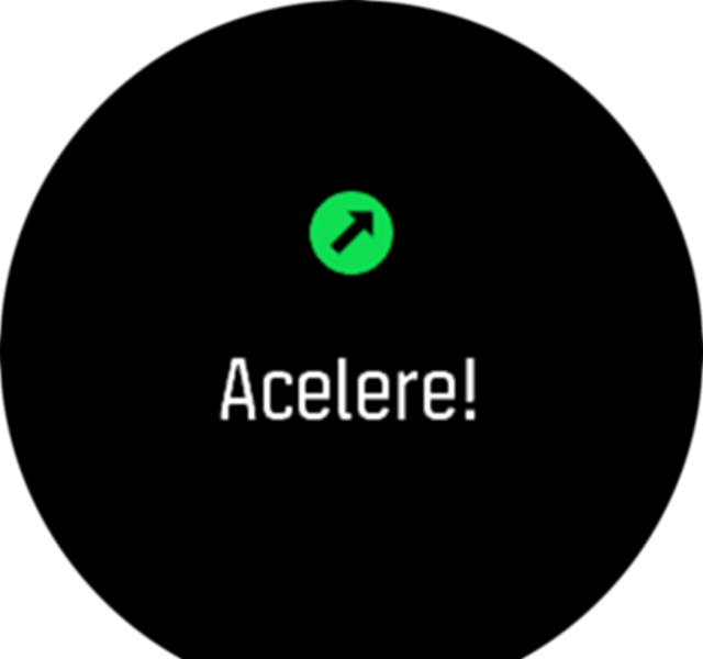

Utilizar zonas FC durante o exercício
Quando gravar um exercício (ver Gravar um exercício), e tiver selecionado a frequência cardíaca como um objetivo de intensidade (ver Utilizar objetivos enquanto faz exercício), aparece um mostrador de zonas de FC, com 5 secções, à volta do limite exterior do ecrã do modo desportivo (em todos os modos desportivos que suportam FC). O mostrador indica em que zona de FC está atualmente a treinar, iluminando a secção correspondente. A pequena seta no mostrador indica o ponto onde está no intervalo da zona.
Zone gauge
O dispositivo avisa-o quando atinge a sua zona de objetivo selecionada. Durante o exercício o relógio pede-lhe para acelerar ou abrandar, se a sua frequência cardíaca estiver fora da zona de objetivo selecionada.
Guidance SpeedUp Spartan
Além disso, há um ecrã exclusivo para zonas FC no ecrã predefinido do modo desportivo. O ecrã da zona apresenta a sua atual zona de FC no campo central, há quanto tempo está nessa zona e a que distância está em batidas por minuto das zonas seguintes para cima e para baixo. A cor do fundo da barra também indica em que zona de FC está a treinar.
Zone display
No resumo do exercício, obtém uma descrição de quanto tempo esteve em cada zona.
