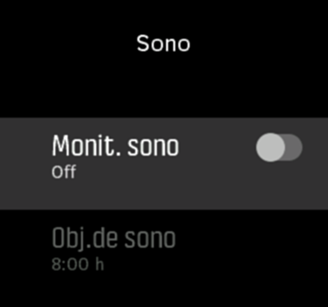

Para monitorizar o sono:
- Vá para as definições do seu dispositivo, desça até Sono e prima o botão central.
Alterne em Monit. sono.
Defina as horas de deitar e de acordar de acordo com o seu horário de sono normal.
O último passo define o seu tempo de sono. O seu dispositivo usa aquele período para determinar se está a dormir (durante o tempo de sono) e analisar todo o sono como uma única sessão. Se, por exemplo, se levantar para beber água durante a noite, o dispositivo conta qualquer período de sono posterior como a mesma sessão.
Se for para a cama antes da sua hora de dormir e acordar também depois da sua hora de dormir, o seu dispositivo não conta isso como uma sessão de sono. Deve definir a sua hora de dormir de acordo com o mais cedo que poderá ir dormir e o mais tarde que poderá acordar.
