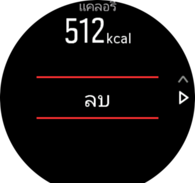

หากคุณทำบันทึกที่ไม่ต้องการเก็บไว้ สามารถลบรายการบันทึกได้โดยเลื่อนไปใต้สรุป แล้วแตะปุ่มลบ นอกจากนี้ คุณยังสามารถลบบันทึกในลักษณะเดียวกันจากสมุดจดรายการต่างๆ
Log delete

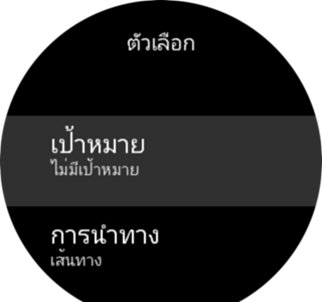

การใช้เป้าหมายขณะออกกำลังกาย
สามารถกำหนดเป้าหมายต่างๆ ได้โดยใช้ Suunto 9 Peak ขณะออกกำลังกาย
หากโหมดกีฬาที่เลือกไว้มีตัวเลือกเป้าหมาย สามารถปรับค่าเหล่านี้ก่อนเริ่มบันทึกโดยปัดขึ้นหรือกดปุ่มขวาล่าง
Sportmode Targets Spartan
เพื่อการออกกำลังกายโดยมีเป้าหมายทั่วไป:
  1. ก่อนเริ่มบันทีกการออกกำลังกาย ให้ปัดขึ้นหรือกดปุ่มล่างเพื่อเปิดตัวเลือกโหมดกีฬา
  2. แตะ เป้าหมาย หรือกดปุ่มตรงกลาง
  3. เลือก ระยะเวลา หรือ ระยะทาง
  4. เลือกเป้าหมาย
  5. ปัดขวาเพื่อกลับไปที่ตัวเลือกโหมดกีฬา
เมื่อเปิดเป้าหมายทั่วไปแล้ว แถบแสดงเป้าหมายจะปรากฏขึ้นทุกครั้งที่มีการแสดงข้อมูลความคืบหน้า
ZoneDisplay Progress Spartan
นอกจากนี้ คุณจะได้รับการแจ้งเตือนเมื่อคุณไปถึงเป้าหมาย 50% และเมื่อบรรลุเป้าหมายที่คุณกำหนดแล้ว

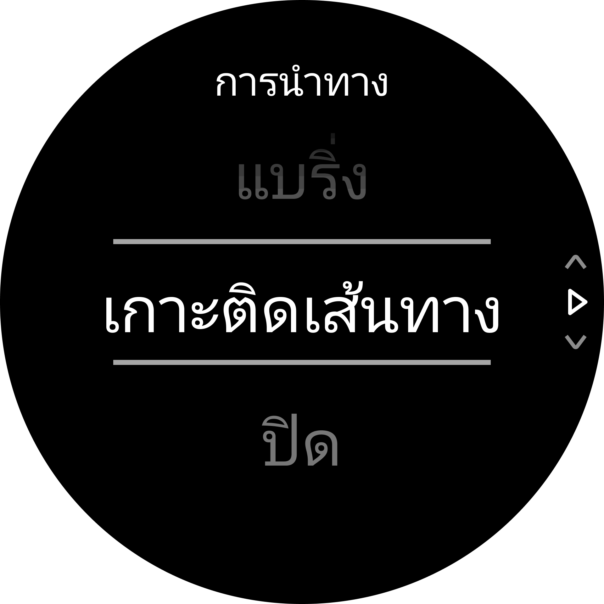

เกาะติดเส้นทาง
ในสภาพแวดล้อมในเมือง GPS จะพยายามติดตามคุณอย่างถูกต้อง หากคุณเลือกเส้นทางใดเส้นทางหนึ่งที่คุณกำหนดไว้ล่วงหน้าและไปตามเส้นทางนั้น GPS ของนาฬิกาจะถูกใช้เพื่อค้นหาตำแหน่งที่คุณอยู่บนเส้นทางที่กำหนดไว้ล่วงหน้าเท่านั้น ไม่ใช่การสร้างเส้นทางจากการวิ่ง แทร็กที่บันทึกจะเหมือนกับเส้นทางที่ใช้สำหรับการวิ่ง
Snap To Route
วิธีใช้งาน เกาะติดเส้นทาง ขณะออกกำลังกาย:
  1. สร้างเส้นทางในแอพ Suunto และซิงค์นาฬิกาของคุณ หากคุณยังไม่ได้ดำเนินการ
  2. เลือกโหมดกีฬาที่ใช้ GPS และกดปัดขึ้นหรือปุ่มขวาล่างเพื่อเปิดตัวเลือก
  3. เลื่อนไปยัง การนำทาง และแตะหรือกดปุ่มตรงกลาง
  4. เลือก เกาะติดเส้นทาง และกดปุ่มตรงกลาง
  5. เลือกเส้นทางที่คุณต้องการนำทางแล้วกดปุ่มกลาง
  6. กดปุ่มบนหรือแตะ นำทาง
เริ่มออกกำลังกายตามปกติและไปตามเส้นทางที่เลือก

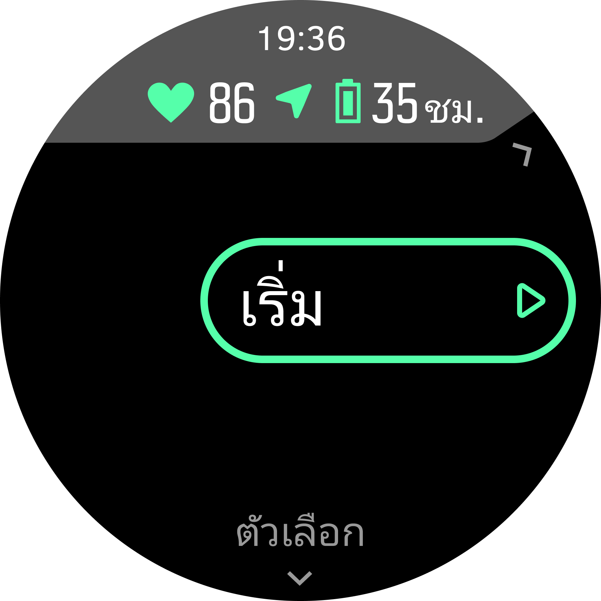

ระบบการจัดการพลังงานแบตเตอรี่ของ Suunto 9 Peak ของคุณ ใช้เทคโนโลยีแบตเตอรี่อัจฉริยะเพื่อช่วยให้แน่ใจว่านาฬิกาของคุณจะไม่พลังงานหมดในเวลาที่คุณต้องการใช้งานมากที่สุด
ก่อนที่คุณจะเริ่มบันทึกการออกกำลังกาย (ดูที่ การบันทึกการออกกำลังกาย) คุณจะเห็นการประมาณอายุการใช้งานแบตเตอรี่ที่เหลืออยู่ในโหมดแบตเตอรี่ปัจจุบัน
Battery Exercise S9
มีโหมดแบตเตอรี่ที่กำหนดไว้ล่วงหน้าสี่โหมด; สมรรถนะ (ค่าเริ่มต้น), ความอึด, อัลตร้า และ ทัวร์ การเปลี่ยนระหว่างโหมดเหล่านี้จะไม่แค่เพียงเปลี่ยนอายุการใช้งานแบตเตอรี่ แต่ยังเปลี่ยนประสิทธิภาพการทำงานของนาฬิกาด้วย

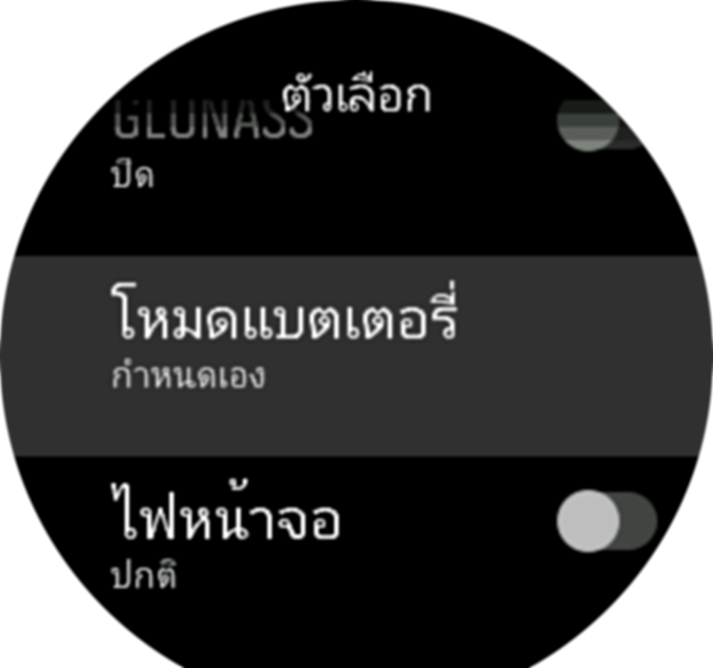

ขณะอยู่ในหน้าจอเริ่มต้นให้แตะตัวเลือก » โหมดแบตเตอรี่ เพื่อเปลี่ยนโหมดแบตเตอรี่และดูว่าแต่ละโหมดมีผลต่อประสิทธิภาพของนาฬิกาอย่างไร
Battery Modes S9
เคล็ดลับ:
นอกจากนี้ ยังเปลี่ยนโหมดแบตเตอรี่ในหน้าจอเริ่มต้นได้โดยกดปุ่มบน

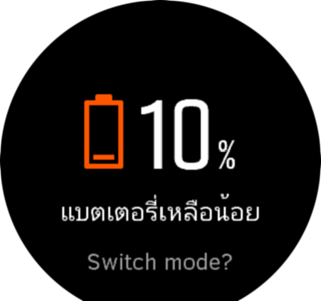

การแจ้งเตือนแบตเตอรี่
นอกเหนือจากโหมดแบตเตอรี่แล้วนาฬิกาของคุณจะใช้การแจ้งเตือนอัจฉริยะเพื่อช่วยให้คุณมั่นใจได้ว่าคุณมีแบตเตอรี่เพียงพอสำหรับการผจญภัยครั้งต่อไป เช่น การแจ้งเตือนบางอย่างที่เป็นแบบป้องกันล่วงหน้าที่อิงตามประวัติการใช้งานของคุณ นอกจากนี้คุณจะได้รับแจ้งเช่นเมื่อนาฬิกาแจ้งเตือนว่าแบตเตอรี่ของคุณเหลือน้อยขณะบันทึกกิจกรรม โดยระบบจะแนะนำให้เปลี่ยนโหมดแบตเตอรี่โดยอัตโนมัติ
Battery Warning S9
นาฬิกาของคุณจะแจ้งเตือนคุณเมื่อแบตเตอรี่เหลือ 20% และแจ้งเตือนอีกครั้งที่ 10%

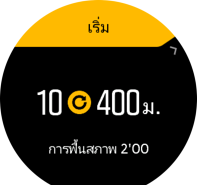

การออกกำลังแบบหนักสลับเบา
การออกกำลังแบบหนักสลับเบาเป็นการออกกำลังกายในรูปแบบที่พบได้ทั่วไป ซึ่งประกอบด้วยการออกกำลังกายที่ใช้แรงมากและน้อยโดยทำเป็นชุดซ้ำ ๆ กัน คุณสามารถกำหนดการออกกำลังแบบหนักสลับเบาสำหรับโหมดกีฬาแต่ละโหมดในนาฬิกาได้โดยใช้ Suunto 9 Peak
เมื่อต้องกำหนดการออกกำลังแบบเว้นจังหวะ คุณต้องตั้งค่าทั้งหมด 4 รายการ ดังนี้
  • ช่วงสลับการออกกำลัง: สลับเปิด/ปิดเพื่อเปิดการออกกำลังแบบหนักสลับเบา เมื่อเปิดการตั้งค่านี้ ระบบจะเพิ่มการออกกำลังแบบหนักสลับเบาในโหมดกีฬาของคุณ
  • การทำซ้ำ: จำนวนชุดการสลับและการฟื้นตัวที่ต้องการทำ
  • ช่วงสลับการออกกำลัง: ความยาวของช่วงการออกกำลังกายแบบหนักโดยขึ้นอยู่กับระยะทางหรือระยะเวลา
  • การฟื้นตัว: เวลาพักในระหว่างสลับหนักเบาโดยขึ้นอยู่กับระยะทางหรือระยะเวลา
หากใช้ระยะทางเป็นตัวกำหนดช่วงสลับการออกกำลัง คุณต้องอยู่ในโหมดกีฬาที่มีการวัดระยะทาง โดยอาจวัดจาก GPS หรือจาก POD เท้าหรือจักรยานได้
หมายเหตุ:
หากคุณกำลังใช้ช่วงสลับการออกกำลังอยู่ คุณจะไม่สามารถเปิดใช้งานการนำทางได้

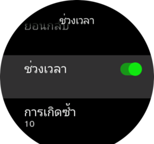

วิธีออกกำลังแบบหนักสลับเบา:
  2. เลื่อนลงไปที่ ช่วงเวลา (ช่วงสลับการออกกำลัง) และแตะการตั้งค่าหรือกดปุ่มกลาง
  3. เปิดใช้ช่วงสลับการออกกำลังและปรับการตั้งค่าดังที่อธิบายไว้ข้างต้น
    การตั้งค่าการออกกำลังกายแบบหนักสลับเบา
  4. เลื่อนกลับไปที่มุมมองเริ่มต้นและเริ่มออกกำลังกายตามปกติ
  5. ปัดไปทางซ้ายหรือกดปุ่มกลางจนกว่าเข้าไปยังช่วงการออกกำลังที่แสดงและกดปุ่มบนเมื่อพร้อมที่จะเริ่มออกกำลังกายแบบหนักสลับเบา
    เริ่มการออกกำลังกายแบบหนักสลับเบา
  6. หากต้องการหยุดการออกกำลังกายแบบหนักสลับเบา ก่อนที่จะออกกำลังกายครบทุกชุด ให้กดปุ่มกลางเพื่อเปิดตัวเลือกโหมดกีฬาและปิด ช่วงเวลา (ช่วงสลับการออกกำลัง)

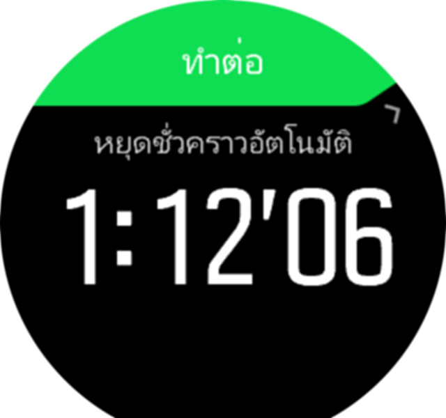

หยุดชั่วคราวอัตโนมัติ
การหยุดชั่วคราวอัตโนมัติจะหยุดบันทึกการออกกำลังกายเมื่อคุณเคลื่อนไหวช้ากว่า 2 กม./ชม. (1.2 ไมล์ต่อชม.) เมื่อความเร็วเพิ่มขึ้นมากกว่า 3 กม/ชม (1.9 ไมล์ต่อชั่วโมง) ระบบจะบันทึกต่อโดยอัตโนมัติ
คุณสามารถเปิด/ปิดโหมดหยุดชั่วคราวอัตโนมัติสำหรับการตั้งค่าโหมดกีฬาแต่ละโหมดในนาฬิกาก่อนที่คุณจะเริ่มบันทึกการออกกำลังกาย

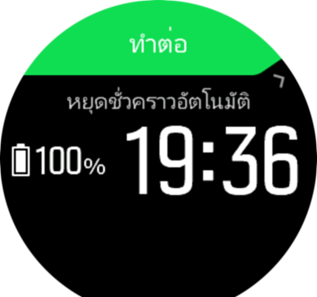

หากเปิดการหยุดชั่วคราวอัตโนมัติไว้ในระหว่างการบันทึก จะมีข้อความป๊อปอัพแจ้งให้ทราบเมื่อมีการหยุดบันทึกชั่วคราวโดยอัตโนมัติ
autopause
แตะข้อความป๊อปอัพทำต่อไปเพื่อตรวจสอบเวลาปัจจุบันและระดับแบตเตอรี่
autopause time
คุณอาจปล่อยให้เครื่องบันทึกต่อโดยอัตโนมัติเมื่อเริ่มเคลื่อนไหวอีกครั้ง หรือกลับมาจากหน้าจอป็อพอัพด้วยตัวเองได้โดยกดปุ่มบน

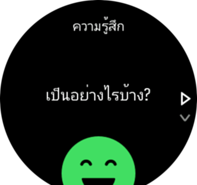

ความรู้สึก
หากคุณมีการออกกำลังอย่างสม่ำเสมอ การติดตามว่าคุณรู้สึกอย่างไรหลังการออกกำลังแต่ละครั้งเป็นตัวบ่งชี้ที่สำคัญของสภาพร่างกายโดยรวมของคุณ โค้ชหรือผู้ฝึกสอนส่วนตัวยังสามารถใช้แนวโน้มของความรู้สึกของคุณเพื่อติดตามความคืบหน้าได้เมื่อเวลาผ่านไป
มีระดับความรู้สึกห้าแบบให้เลือก:
  • แย่
  • เฉลี่ย
  • ดี
  • ดีมาก
  • ยอดเยี่ยม
สิ่งที่ตัวเลือกเหล่านี้หมายถึงจะขึ้นอยู่กับคุณ (และโค้ชของคุณ) ที่จะตัดสินใจ สิ่งสำคัญคือคุณจะต้องใช้อย่างต่อเนื่อง
สำหรับการออกกำลังแต่ละครั้ง คุณสามารถบันทึกความรู้สึกของคุณในนาฬิกาโดยตรงหลังจากหยุดการบันทึกโดยการตอบคำถาม ‘เป็นอย่างไรบ้าง?’
feeling how was it
คุณสามารถข้ามการตอบคำถามได้โดยกดปุ่มตรงกลาง
