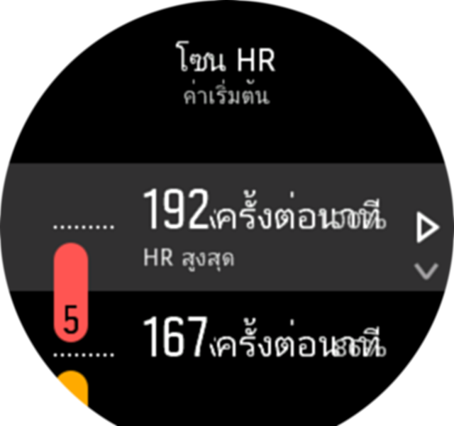

ตั้งค่า HR สูงสุด
ตั้งค่า HR สูงสุดจากการตั้งค่าใน การออกกำลังกาย » โซนเข้มข้น » โซนค่าเริ่มต้น
  1. แตะค่า HR สูงสุด (ค่าสูงสุด ครั้งต่อนาที) หรือกดปุ่มตรงกลาง
  2. เลือก HR สูงสุดค่าใหม่โดยปัดขึ้นหรือลง หรือ กดปุ่มขวาบนหรือขวาล่าง
Default Max HR
  1. แตะรายการที่เลือกหรือกดปุ่มตรงกลาง
  2. ปัดไปทางขวาหรือกดปุ่มกลางค้างไว้เพื่อออกจากมุมมองโซน HR
หมายเหตุ:
นอกจากนี้ยังตั้งค่า HR สูงสุดได้จากการตั้งค่าในส่วน ทั่วไป » ส่วนบุคคล

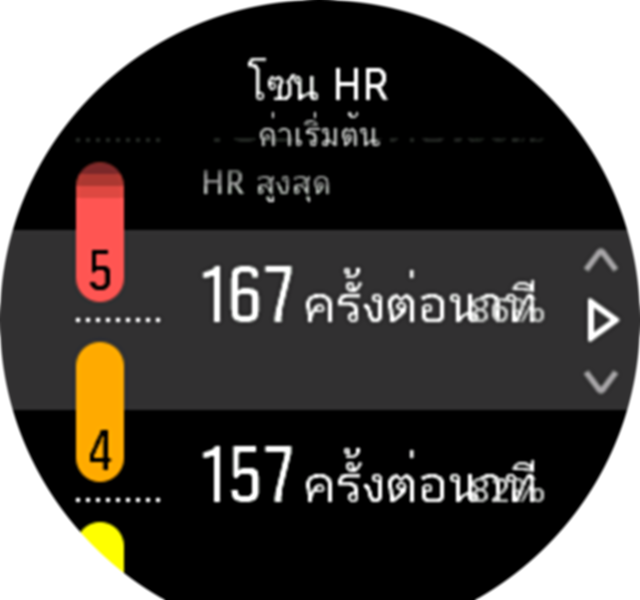

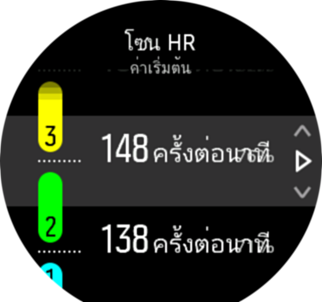

ตั้งโซน HR เริ่มต้น
ตั้งค่าโซน HR เริ่มต้นจากการตั้งค่าใน การออกกำลังกาย » โซนเข้มข้น » โซนค่าเริ่มต้น
  1. เลื่อนขึ้น/ลงหรือกดปุ่มตรงกลางเมื่อมีการไฮไลต์โซน HR ที่ต้องการเปลี่ยน
  2. เลือก HR สูงสุดค่าใหม่โดยปัดขึ้นหรือลงหรือ กดปุ่มขวาบนหรือขวาล่าง
Default HR zone
  2. ถ้าต้องการออกจากมุมมองโซน HR ให้ปัดไปทางขวาหรือกดปุ่มกลาง
    หมายเหตุ:
    การเลือก รีเซ็ต ในมุมมองโซน HR จะเป็นการรีเซ็ตโซน HR ไปเป็นค่าเริ่มต้น

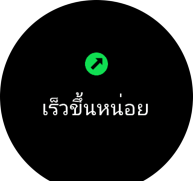

นาฬิกาจะแจ้งเตือนคุณเมื่อคุณไปถึงโซนเป้าหมายที่กำหนดไว้ ขณะออกกำลังกายนาฬิกาจะแจ้งให้คุณเร่งความเร็วขึ้นหรือช้าลง หากอัตราการเต้นของหัวใจอยู่นอกโซนเป้าหมายที่กำหนดไว้
Guidance SpeedUp Spartan
