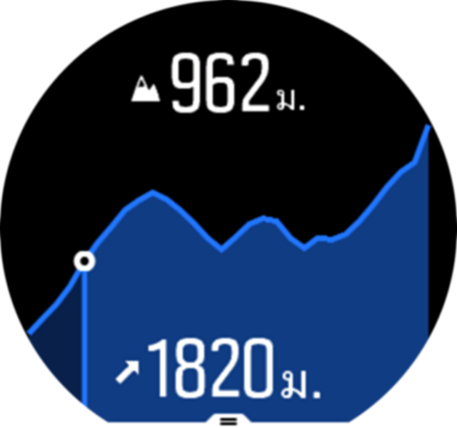

ในกรณีที่เดินทางไปในเส้นทางที่มีข้อมูลระดับความสูง คุณสามารถนำทางโดยขึ้นและลงตามหน้าจอระดับความสูงได้ ขณะอยู่ในหน้าจอการนำทางหลัก (แสดงเส้นทาง) ให้ปัดไปทางซ้ายหรือกดปุ่มกลางเพื่อสลับไปยังหน้าจอระดับความสูง
หน้าจอระดับความสูงจะแสดงข้อมูลต่อไปนี้
หากเดินออกมาไกลจากเส้นทางในขณะที่ใช้การนำทางในที่สูง นาฬิกาจะแสดงข้อความ ออกนอกเส้นทาง (ออกนอกเส้นทาง) ในหน้าจอระดับความสูง หากเห็นข้อความนี้ ให้เลื่อนไปยังหน้าจอการนำทางตามเส้นทางเพื่อกลับสู่เส้นทางเดิม ก่อนใช้การนำทางในที่สูงต่อไป

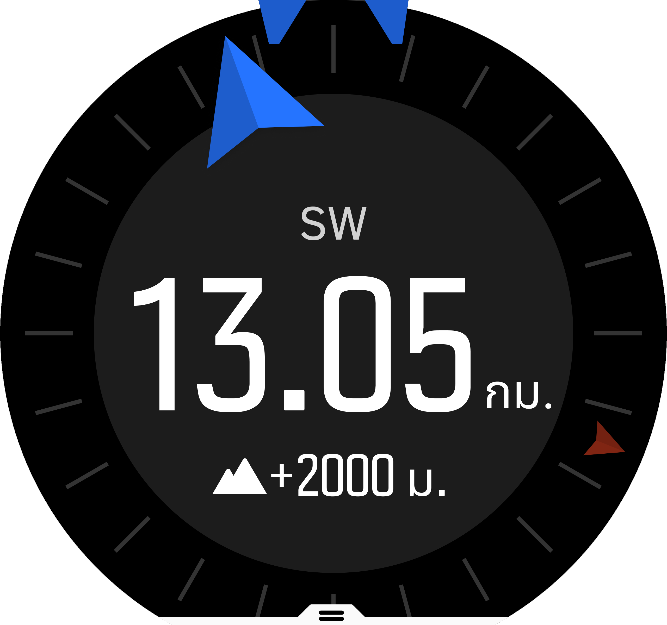

การนำทางด้วยแบริ่งเป็นคุณลักษณะที่คุณสามารถใช้กลางแจ้งเพื่อไปตามเส้นทางเป้าหมายสำหรับตำแหน่งที่ตั้งที่คุณเห็นหรือดูจากแผนที่ข้างหน้า คุณสามารถใช้คุณสมบัตินี้เป็นเข็มทิศแบบแยกเดี่ยว หรือใช้ร่วมกับแผนที่กระดาษก็ได้
หากคุณตั้งค่าระยะทางและระดับความสูงของเป้าหมายขณะกำหนดทิศทาง คุณจะสามารถใช้นาฬิกาเพื่อนำทางไปยังตำแหน่งเป้าหมายนั้นได้

Suunto 9 Peak มีเข็มทิศดิจิทัลที่ช่วยให้คุณปรับทิศทางตัวเองที่สัมพันธ์กับทิศเหนือแม่เหล็กได้ เข็มทิศที่ชดเชยการเอียง จะช่วยให้คุณอ่านค่าได้ถูกต้องแม้ว่าเข็มทิศจะไม่อยู่ในระนาบแนวนอน
คุณสามารถเข้าใช้เข็มทิศจากตัวเปิดโปรแกรมได้ในส่วน การนำทาง (การนำทาง) » เข็มทิศ (เข็มทิศ)
การแสดงผลเข็มทิศ จะมีข้อมูลต่อไปนี้:
หากต้องการออกจากเข็มทิศ ให้ปัดขวาหรือกดปุ่มกลางค้างไว้

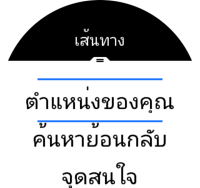

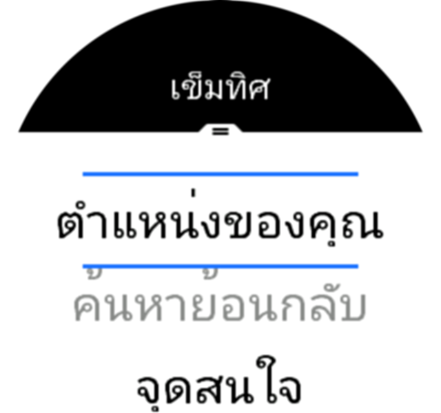

ขณะอยู่ในหน้าจอเข็มทิศ คุณสามารถปัดขึ้นจากด้านล่างของหน้าจอ หรือกดปุ่มล่างเพื่อเปิดรายการทางลัด ทางลัดจะทำให้คุณเข้าถึงการนำทางอย่างรวดเร็ว เช่น การตรวจสอบพิกัดตำแหน่งปัจจุบัน หรือการเลือกเส้นทางอื่นเพื่อนำทาง
ปัดลงหรือกดปุ่มบนเพื่อออกจากรายการทางลัด

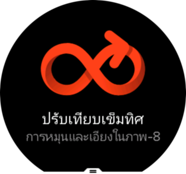

หากเข็มทิศยังไม่ได้ปรับเทียบ ระบบจะแจ้งให้คุณปรับเทียบเข็มทิศเมื่อเข้าสู่การแสดงผลเข็มทิศ
หากคุณต้องการปรับเทียบเข็มทิศใหม่คุณสามารถเริ่มการปรับเทียบอีกครั้งได้จากการตั้งค่าภายใต้ การนำทาง » การตั้งค่าการนำทาง » ปรับเทียบเข็มทิศ

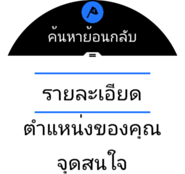

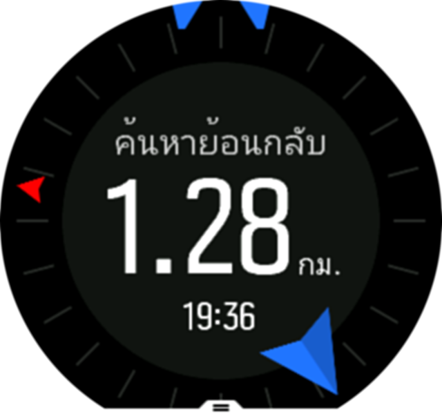

หากคุณใช้ GPS ในการบันทึกกิจกรรม Suunto 9 Peak จะบันทึกจุดเริ่มต้นของการออกกำลังกายไว้โดยอัตโนมัติ ด้วย Find back Suunto 9 Peak จะช่วยให้คุณกลับสู่จุดเริ่มต้นได้โดยตรง
วิธีเริ่มใช้งาน Find back:
เลื่อนลงไปที่ Find back และแตะจอหรือกดปุ่มกลางเพื่อเลือก
การนำทางจะแสดงเป็นจอแสดงผลสุดท้ายในโหมดกีฬาที่เลือก

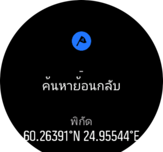

วิธีดูรายละเอียดเพิ่มเติมเกี่ยวกับตำแหน่งปัจจุบันของคุณ:
เลือก รายละเอียด (รายละเอียด)
ปัดขึ้นหรือกดปุ่มล่างเพื่อเลื่อนผ่านรายการ
ปัดขึ้นหรือกดปุ่มล่างเพื่อออกจากมุมมองรายละเอียด

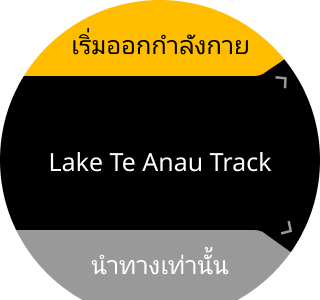

คุณสามารถใช้ Suunto 9 Peak ของคุณเพื่อนำทาง วางแผนเส้นทางของคุณด้วยแอr Suunto และถ่ายโอนไปยังนาฬิกาของคุณด้วยการซิงค์ครั้งถัดไป

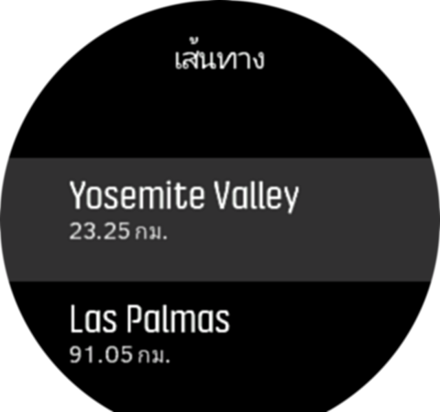

วิธีนำทางตามเส้นทาง:
เลื่อนไปยัง การนำทาง และแตะที่ไอคอนหรือกดปุ่มตรงกลาง
เลื่อนไปยัง เส้นทาง และกดปุ่มกลางเพื่อเปิดรายการเส้นทาง
เลื่อนไปที่เส้นทางที่คุณต้องการนำทางแล้วกดปุ่มกลาง
เลือก เริ่มออกกำลังกาย หากคุณต้องการใช้เส้นทางสำหรับการออกกำลังกาย หรือเลือก นำทางเท่านั้น หากคุณต้องการดูนำทางในเส้นทางเท่านั้น
หากคุณนำทางไปตามเส้นทางเท่านั้น จะไม่มีการบันทึกหรือบันทึกสิ่งใดในแอป Suunto

ขณะใช้หน้าจอนำทาง คุณสามารถปัดขึ้นจากด้านล่างของหน้าจอหรือกดปุ่มล่างเพื่อเปิดรายการทางลัด ทางลัดช่วยให้เข้าไปยังการนำทางได้อย่างรวดเร็ว เช่น บันทึกตำแหน่งปัจจุบันของคุณหรือเลือกเส้นทางอื่นเพื่อนำทาง

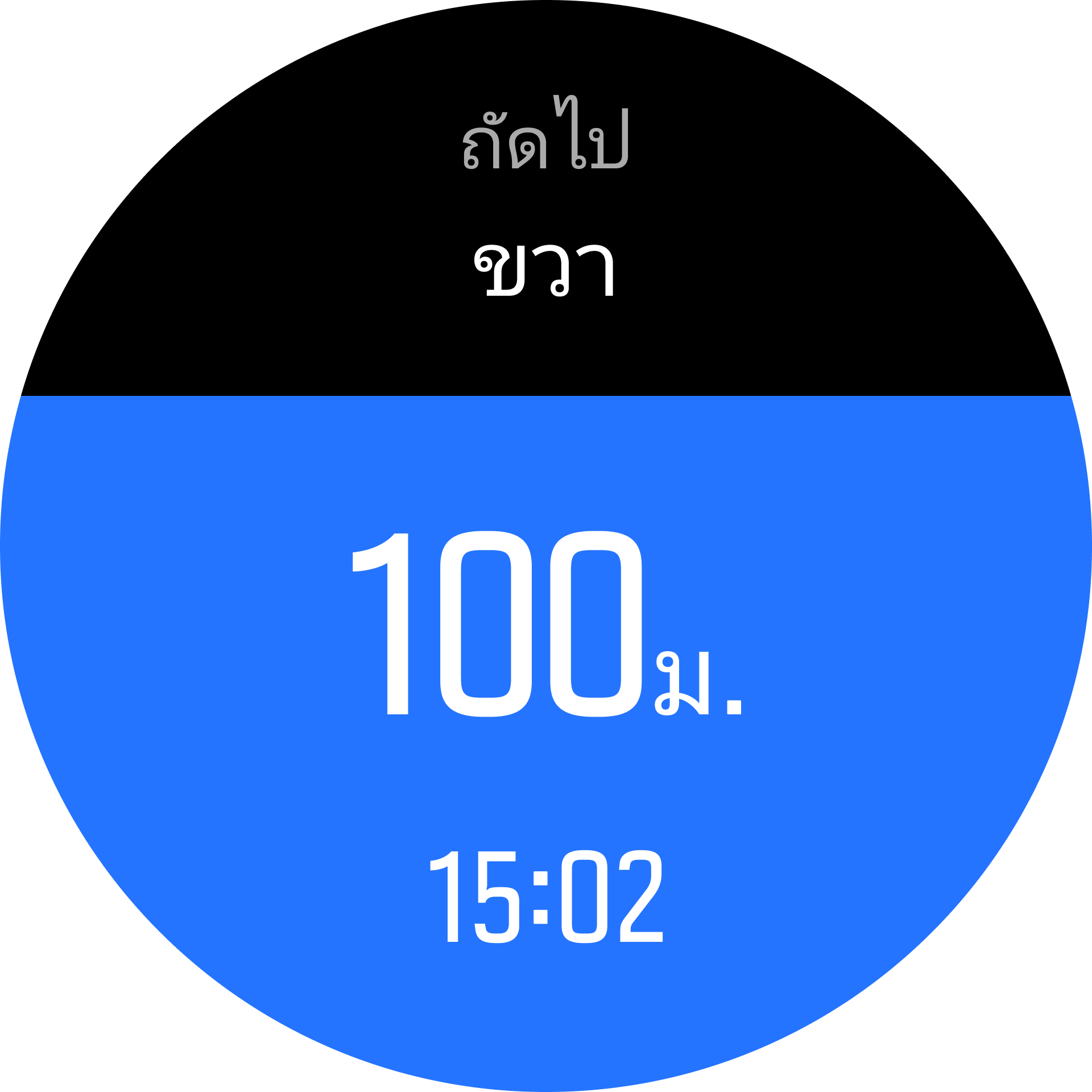

เมื่อสร้างเส้นทางในแอพ Suunto คุณสามารถเลือกเปิดใช้งานคำแนะนำแบบเลี้ยวต่อเลี้ยวได้ เมื่อเส้นทางถูกโอนไปยังนาฬิกาของคุณและใช้สำหรับการนำทางระบบจะให้คำแนะนำแบบเลี้ยวต่อเลี้ยวพร้อมเสียงเตือนและข้อมูลว่าจะเลี้ยวไปทางใด

เมื่อใช้การนำทางตามเส้นทางกับ Suunto 9 Peak ของคุณร่วมกับเส้นทางจาก Komoot นาฬิกาของคุณจะแจ้งเตือนคุณด้วยเสียงเมื่อถึงเวลาเลี้ยวและข้อความว่าจะเลี้ยวไปทางใด
