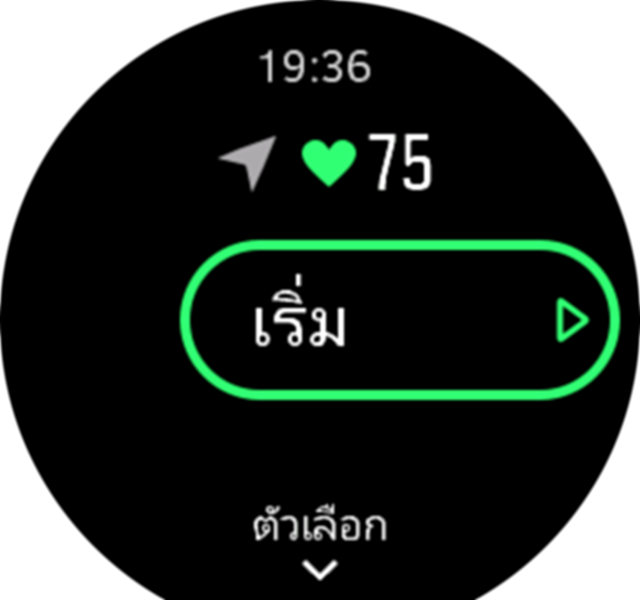

ชุดไอคอนจะปรากฏเหนือตัวบ่งชี้เริ่มต้น โดยขึ้นอยู่กับสิ่งที่คุณกำลังใช้กับโหมดกีฬา (เช่น อัตราการเต้นหัวใจ หรือ GPS ที่เชื่อมต่อแล้ว) ไอคอนลูกศร (GPS ที่เชื่อมต่อ) จะกะพริบเป็นสีเทาในขณะค้นหา และเปลี่ยนเป็นสีเขียวเมื่อพบสัญญาณ ไอคอนรูปหัวใจ (อัตราการเต้นของหัวใจ) จะกะพริบเป็นสีเทาขณะค้นหา และเมื่อพบสัญญาณจะเปลี่ยนเป็นรูปหัวใจมีสีที่ติดอยู่กับสายรัด หากคุณใช้เซ็นเซอร์วัดอัตราการเต้นของหัวใจหากคุณใช้เซ็นเซอร์วัดอัตราการเต้นของหัวใจออปติคัล เซ็นเซอร์จะเปลี่ยนเป็นหัวใจมีสีโดยไม่มีสายรัด
หากคุณใช้เซ็นเซอร์วัดอัตราการเต้นของหัวใจ แต่ไอคอนเปลี่ยนเป็นสีเขียว ให้ตรวจสอบว่ามีการจับคู่เซ็นเซอร์อัตราการเต้นของหัวใจอยู่ โปรดดูการจับคู่พ็อดกับเซ็นเซอร์ แล้วเลือกโหมดกีฬาอีกครั้ง
อาจรอให้ไอคอนแต่ละไอคอนเปลี่ยนเป็นสีเขียวหรือแดง หรือเริ่มบันทึกตามต้องการโดยกดปุ่มกลาง

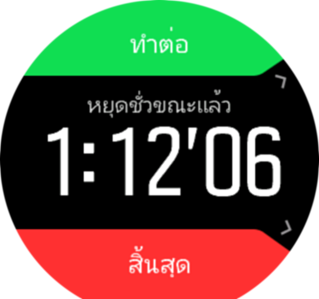

กดปุ่มบนเพื่อหยุดบันทึกชั่วคราว หยุดและบันทึกด้วยปุ่มล่าง หรือทำต่อโดยใช้ปุ่มบน

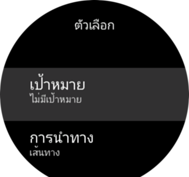

ถ้าโหมดกีฬาที่คุณเลือกมีตัวเลือก เช่น การตั้งค่าเป้าหมายระยะเวลา คุณสามารถปรับตัวเลือกนั้นก่อนเริ่มการบันทึก โดยปัดขึ้นหรือกดปุ่มล่าง นอกจากนี้ ยังปรับตัวเลือกโหมดกีฬาในขณะที่บันทึกได้ โดยกดปุ่มกลางค้างไว้

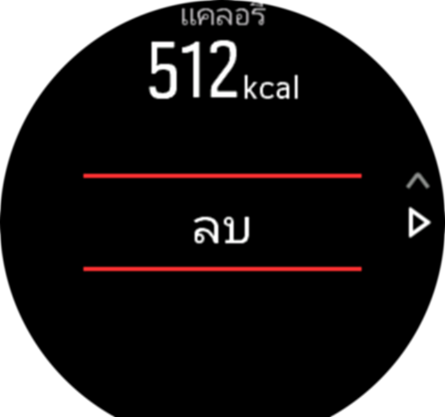

หากคุณทำบันทึกที่ไม่ต้องการเก็บไว้ สามารถลบรายการบันทึกได้โดยเลื่อนไปใต้สรุป แล้วแตะปุ่มลบ นอกจากนี้ คุณยังสามารถลบบันทึกในลักษณะเดียวกันจากสมุดจดรายการต่างๆ

- ก่อนเริ่มบันทีกการออกกำลังกาย ให้ปัดขึ้นหรือกดปุ่มล่างเพื่อเปิดตัวเลือกโหมดกีฬา
- แตะ เป้าหมาย หรือกดปุ่มตรงกลาง
- เลือก ระยะเวลา หรือ ระยะทาง
- เลือกเป้าหมาย
- ปัดขวาเพื่อกลับไปที่ตัวเลือกโหมดกีฬา
