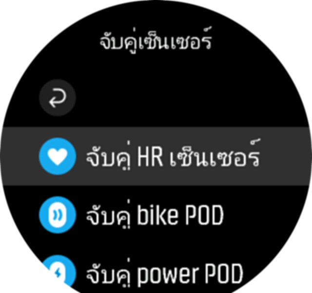

วิธีจับคู่ POD หรือเซ็นเซอร์
  1. ไปที่การตั้งค่านาฬิกา แล้วเลือก การเชื่อมต่อ (การเชื่อมต่อ)
  2. เลือก จับคู่เซ็นเซอร์ (จับคู่เซนเซอร์) เพื่อดูรายการประเภทของเซ็นเซอร์
  3. ปัดลงเพื่อดูรายการทั้งหมด แล้วแตะประเภทของเซ็นเซอร์ที่ต้องการจับคู่

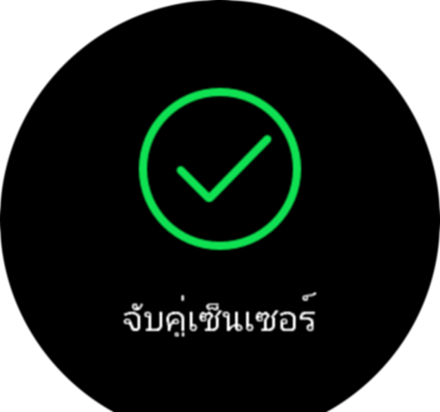

  1. ทำตามคำแนะนำในนาฬิกาเพื่อให้เสร็จสิ้นการจับคู่ (โปรดดูที่เซ็นเซอร์หรือคู่มือ POD ถ้าจำเป็น) กดปุ่มกลางเพื่อไปยังขั้นตอนต่อไป
Sensor paired
หาก POD มีการตั้งค่าที่จำเป็น เช่น ความยาวข้อเหวี่ยงสำหรับ power POD ข้อความจะปรากฏให้คุณป้อนค่าในระหว่างขั้นตอนการจับคู่
เมื่อจับคู่ POD หรือเซ็นเซอร์แล้ว นาฬิกาจะค้นหาทันทีที่คุณเลือกโหมดกีฬาที่ใช้เซ็นเซอร์ประเภทนั้นๆ
