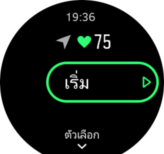

  5. ชุดไอคอนจะปรากฏเหนือตัวบ่งชี้เริ่มต้น โดยขึ้นอยู่กับสิ่งที่คุณกำลังใช้กับโหมดกีฬา (เช่น อัตราการเต้นหัวใจ หรือ GPS ที่เชื่อมต่อแล้ว) ไอคอนลูกศร (GPS ที่เชื่อมต่อ) จะกะพริบเป็นสีเทาในขณะค้นหา และเปลี่ยนเป็นสีเขียวเมื่อพบสัญญาณ ไอคอนรูปหัวใจ (อัตราการเต้นของหัวใจ) จะกะพริบเป็นสีเทาขณะค้นหา และเมื่อพบสัญญาณจะเปลี่ยนเป็นรูปหัวใจมีสีที่ติดอยู่กับสายรัด หากคุณใช้เซ็นเซอร์วัดอัตราการเต้นของหัวใจหากคุณใช้เซ็นเซอร์วัดอัตราการเต้นของหัวใจออปติคัล เซ็นเซอร์จะเปลี่ยนเป็นหัวใจมีสีโดยไม่มีสายรัด
    หากคุณใช้เซ็นเซอร์วัดอัตราการเต้นของหัวใจ แต่ไอคอนเปลี่ยนเป็นสีเขียว ให้ตรวจสอบว่ามีการจับคู่เซ็นเซอร์อัตราการเต้นของหัวใจอยู่ โปรดดูการจับคู่พ็อดกับเซ็นเซอร์ แล้วเลือกโหมดกีฬาอีกครั้ง
    อาจรอให้ไอคอนแต่ละไอคอนเปลี่ยนเป็นสีเขียวหรือแดง หรือเริ่มบันทึกตามต้องการโดยกดปุ่มกลาง
    Running mode start
    เมื่อการบันทึกเริ่มต้นขึ้น อัตราการเต้นของหัวใจที่เลือกจะถูกล็อกและไม่สามารถเปลี่ยนแปลงได้ในระหว่างการออกกำลังอย่างต่อเนื่อง

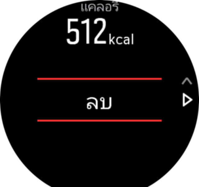

หากคุณทำบันทึกที่ไม่ต้องการเก็บไว้ สามารถลบรายการบันทึกได้โดยเลื่อนไปใต้สรุป แล้วแตะปุ่มลบ นอกจากนี้ คุณยังสามารถลบบันทึกในลักษณะเดียวกันจากสมุดจดรายการต่างๆ

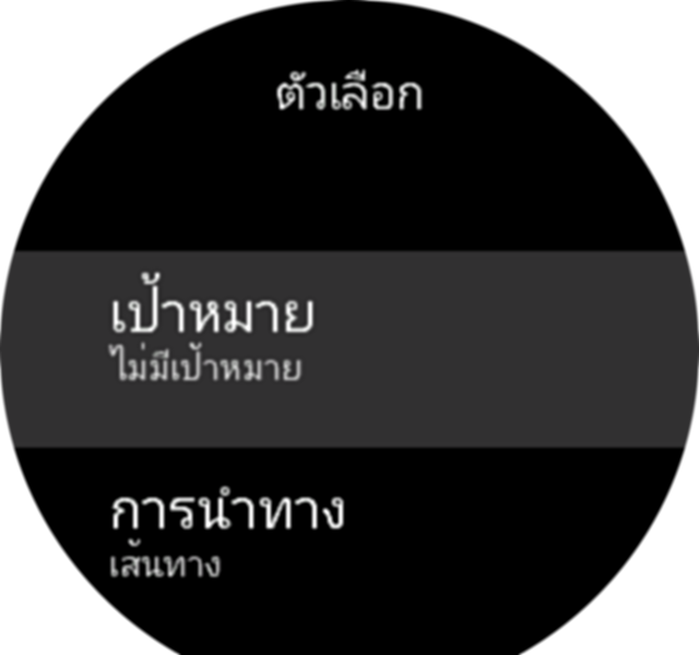

หากโหมดกีฬาที่เลือกไว้มีตัวเลือกเป้าหมาย สามารถปรับค่าเหล่านี้ก่อนเริ่มบันทึกโดยปัดขึ้นหรือกดปุ่มขวาล่าง
Sportmode Targets Spartan
เพื่อการออกกำลังกายโดยมีเป้าหมายทั่วไป:
  1. ก่อนเริ่มบันทีกการออกกำลังกาย ให้ปัดขึ้นหรือกดปุ่มล่างเพื่อเปิดตัวเลือกโหมดกีฬา
  2. แตะ เป้าหมาย หรือกดปุ่มตรงกลาง
  3. เลือก ระยะเวลา หรือ ระยะทาง
  4. เลือกเป้าหมาย
  5. ปัดขวาเพื่อกลับไปที่ตัวเลือกโหมดกีฬา
