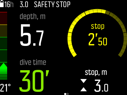

El tiempo de la parada de seguridad corre cuando estás entre 2,4 y 6 m (7,9 y 19,6 pies). Esta se presenta con flechas arriba/abajo a la izquierda del valor de profundidad de parada. El tiempo de la parada de seguridad se muestra en minutos y segundos. El tiempo puede ser de más de tres (3) minutos si asciendes demasiado deprisa. Si estas infracciones suceden varias veces, el tiempo adicional de parada es mayor. La parada de seguridad se puede configurar para que dure tres (3), cuatro (4) o cinco (5) minutos.
La parada de seguridad voluntaria se muestra en amarillo:
SafetyStop noDeco Core
La parada de seguridad obligatoria se muestra en rojo:
mandatory safety stop core
