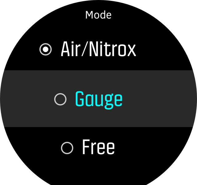

Por defecto, Suunto D5 tiene tres modos de inmersión: Air/Nitrox, Free y Gauge (temporizador de fondo). Selecciona el modo apropiado para tu inmersión en Ajustes de inmersión »Modo. Si seleccionas el modo Off, podrás utilizar tu Suunto D5 como reloj normal. En ese caso, se desactivan todas las funciones de inmersión.

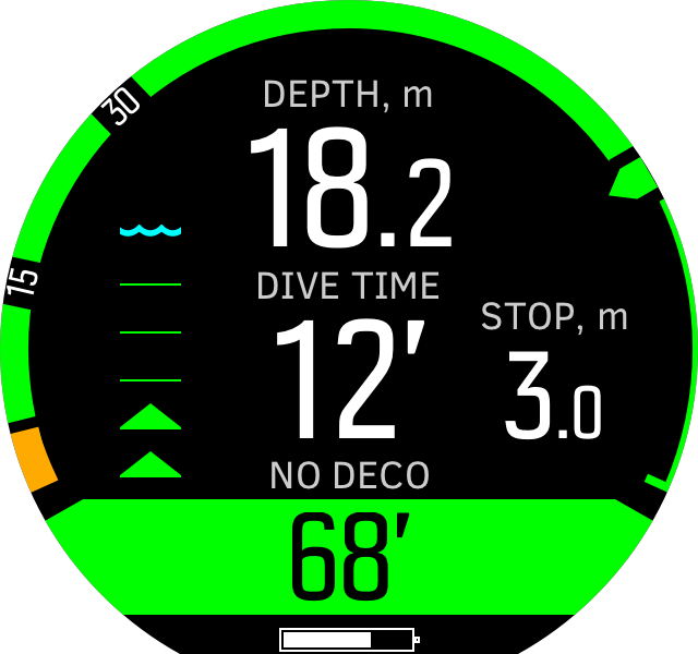

El modo Air/Nitrox tiene cuatro vistas:
  • Sin descompresión: el arco muestra el tiempo sin descompresión.
    airnitrox nodeco

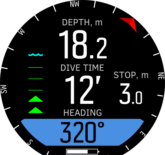

  • Brújula
    airnitrox compass

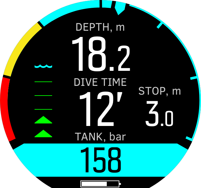

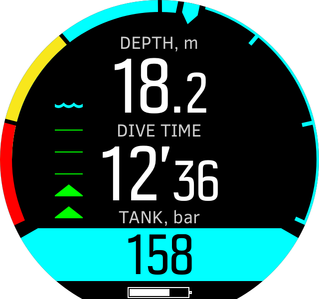

  • Presión de la botella: para obtener más información sobre lo que aparece en la pantalla, consulta Presión de la botella.
    airnitrox tank pressure

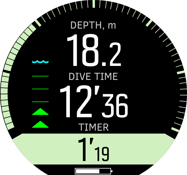

  • Temporizador (visible tras la personalización con la app Suunto)
    airnitrox timer

Ve a Menú principal » Ajustes de inmersión » Modo para activar el modo Free. Suunto D5 se reiniciará para cambiar de modo. Al activar el modo de Free, la pantalla te muestra los datos en color blanco. La profundidad se indica en las unidades establecidas (consulta Cómo ajustar el idioma y las unidades), el tiempo de inmersión en minutos y segundos en el centro de la pantalla. Los datos de temperatura aparecen en la parte inferior de la pantalla. Con el botón inferior puedes cambiar la ventana en la parte inferior de la pantalla.

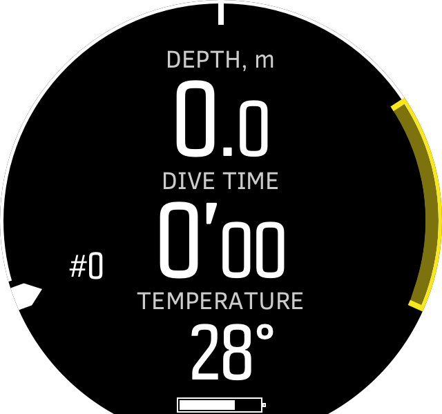

Antes de las inmersiones:
Freedive time before dive D5

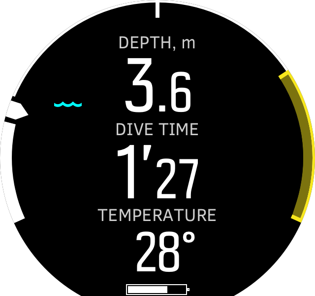

Durante las inmersiones:
Freedive time during dive D5
Profundidad
Es la vista predeterminada. La flecha blanca de la izquierda del arco se mueve según la profundidad. El arco amarillo indica la profundidad entre la profundidad máxima (definida por la notificación de profundidad 5) y la siguiente notificación de profundidad más profunda activa.
Freedive depth before dive D5
Freedive depth during dives D5

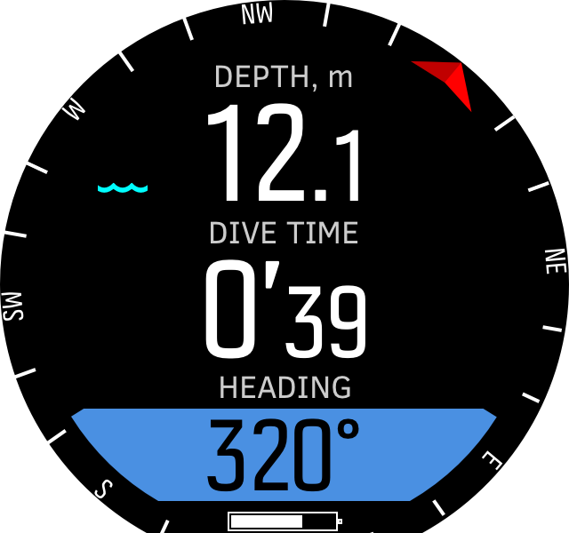

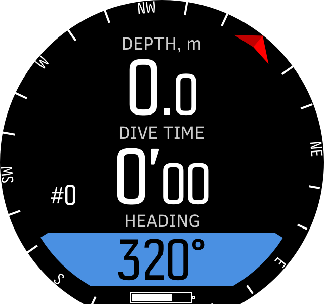

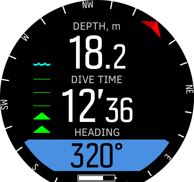

Brújula
Freedive sompass before dives D5
Freedive compass during dives D5

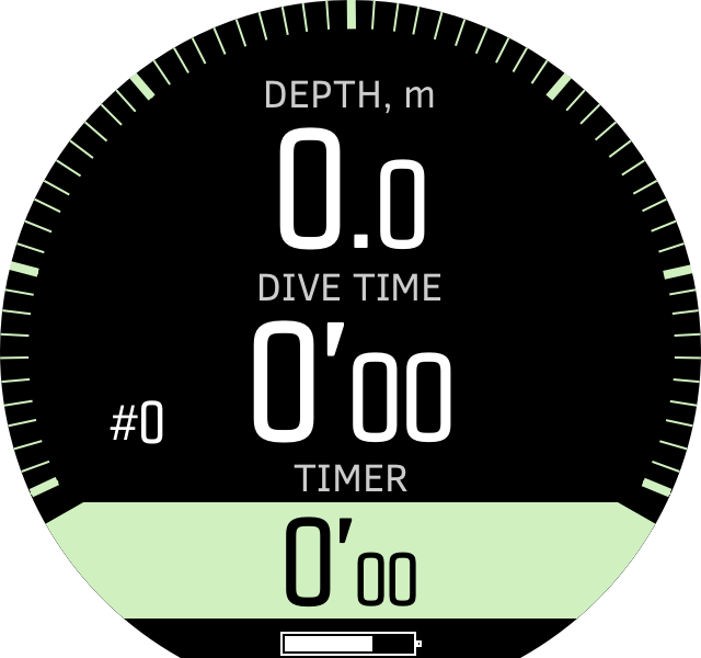

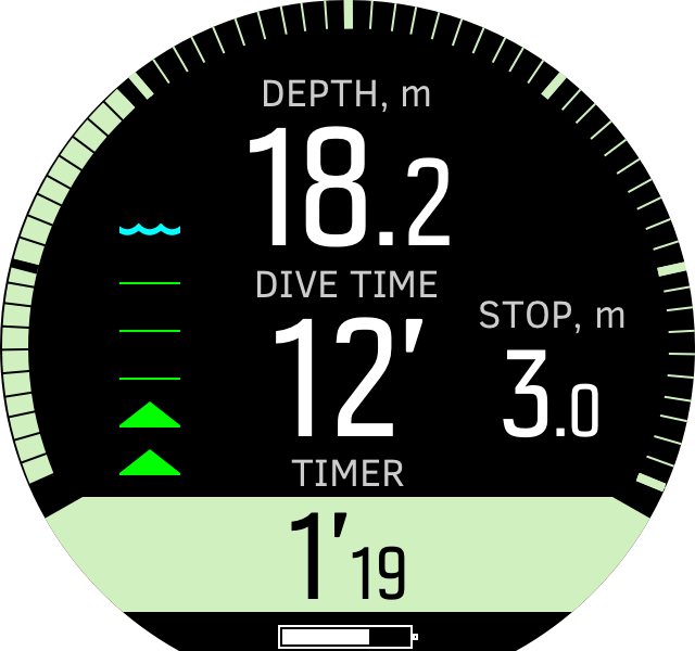

Temporizador
Esta vista solo está disponible tras la personalización en la app Suunto.
Freedive timer before dives D5
Freedive timer during dives D5

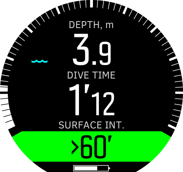

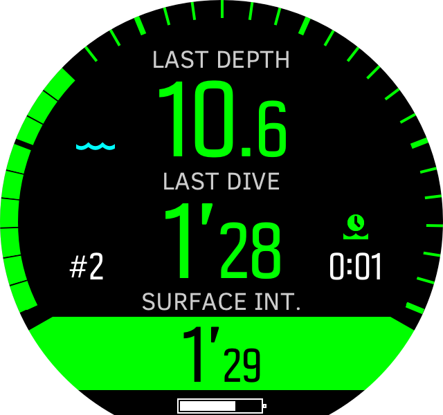

En superficie después de inmersión en apnea
Free mode surface depth view D5

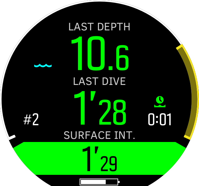

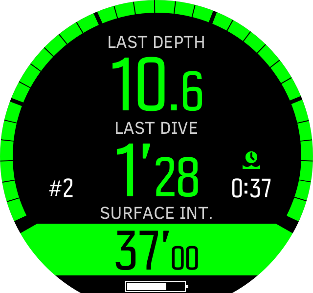

Cuando estás en superficie después de inmersión en apnea, los datos de la pantalla cambian a color verde. Puedes ver tu última profundidad, la hora de tu última inmersión y el número de inmersiones que has hecho (número blanco con almohadilla).

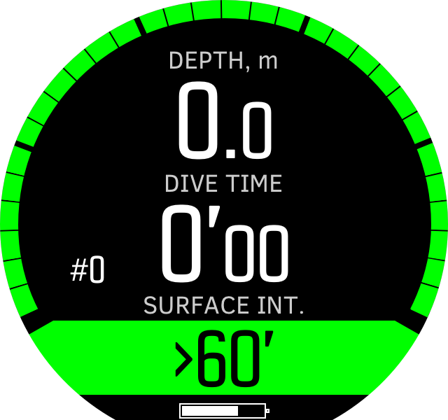

Notificar superficie
En la vista Timer (Temporizador), el tiempo de los intervalos en superficie se cuenta en minutos y segundos en la parte inferior de la pantalla en un campo verde hasta el valor que hayas establecido en Menú principal » Ajustes de inmersión » NOTIFICACIONES » Notificación de superficie.
Free mode surface interval D5
Si Notificación de superficie está desactivado, el contador de intervalo en superficie funciona durante 4 horas; después de transcurrido este tiempo o el tiempo de intervalo en superficie anteriormente establecido, el contador desaparece de la pantalla. Tu Suunto D5 mostrará los siguientes datos:
Free mode time view after surface int
Debajo del icono de tiempo de intervalo en la superficie icon surface D5, el tiempo en superficie se muestra en horas y minutos en color blanco.
