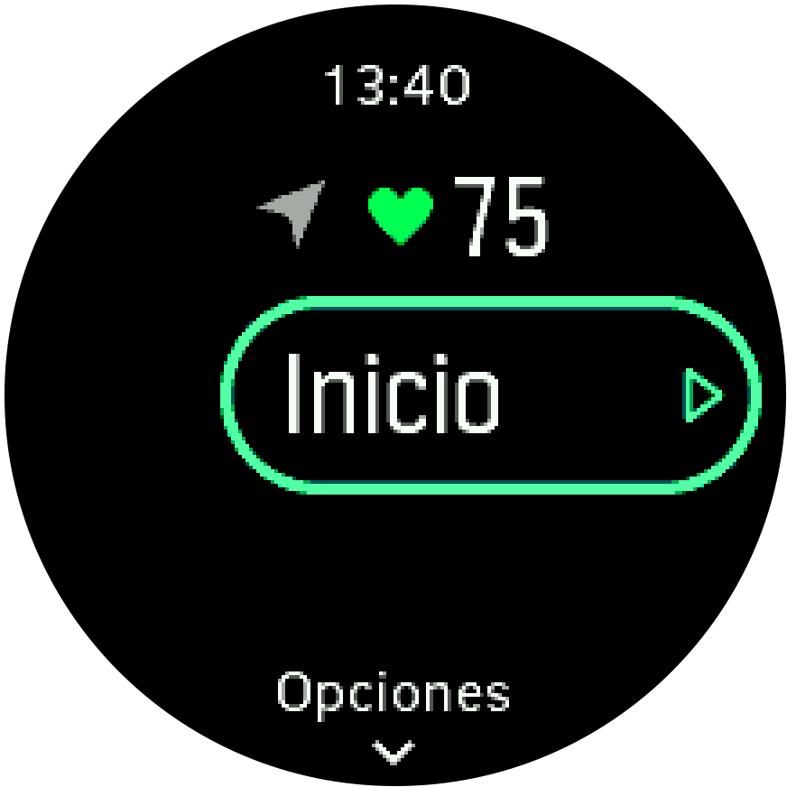

  5. Sobre el indicador de inicio aparece un conjunto de iconos dependiendo de lo que estés usando con el modo de deporte (p.ej. frecuencia cardíaca y GPS conectado). El icono de flecha (GPS conectado) parpadeará en gris mientras se busca señal y, una vez encontrada, se volverá verde. El icono del corazón (frecuencia cardíaca) parpadea en gris durante la búsqueda y, cuando se encuentra una señal, se convierte en un corazón de color conectado a un cinturón si se está utilizando un sensor de frecuencia cardíaca. Si estás utilizando el sensor óptico de frecuencia cardíaca, se convierte en un corazón de color sin el cinturón.
    Si estás usando un sensor de frecuencia cardíaca pero el icono se pone verde, comprueba que el sensor de frecuencia cardíaca esté acoplado; consulta Acoplar dispositivos POD y sensores y selecciona de nuevo el modo de deporte.
    Puedes esperar a que cada icono se vea verde o comenzar la grabación tan pronto como desees pulsando el botón central.
    Start exercise
    Una vez que se inicia la grabación, la fuente de frecuencia cardíaca seleccionada se bloquea y no se puede cambiar durante la sesión de entrenamiento en curso.

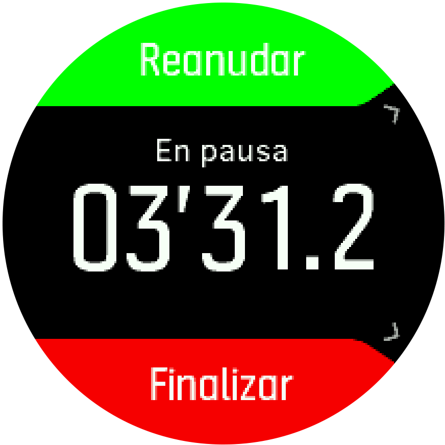

  7. Pulsa el botón superior derecho para pausar la grabación. Para y guarda con el botón inferior derecho o reanuda con el superior derecho.

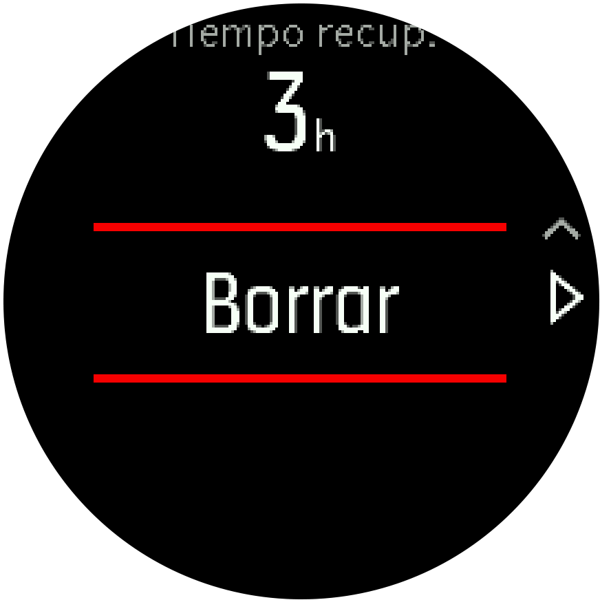

Si grabaste algo que no quieres guardar, puedes eliminarlo desplazándote hacia abajo hasta Borrar y confirmar con el botón central. Puedes eliminar registros del diario de la misma manera.

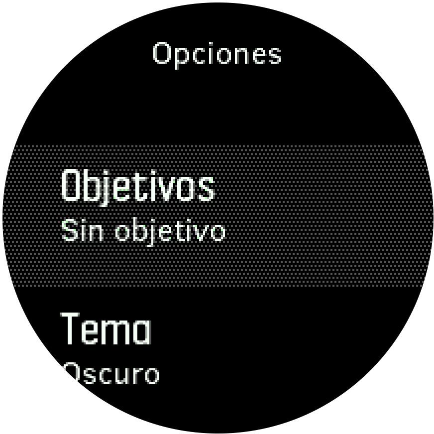

Si el modo de deporte que has elegido tiene opciones de objetivos, podrás ajustarlas antes de empezar la grabación pulsando el botón inferior derecho.
Sport Mode Targets Trainer
Para hacer ejercicio con un objetivo general:
  1. Antes de comenzar una grabación de ejercicio, pulsa el botón inferior derecho para abrir las opciones de modo de deporte.
  2. Selecciona Objetivos y pulsa el botón central.
  3. Activa General pulsando el botón central.
  4. Selecciona Duración o Distancia.
  5. Selecciona tu objetivo.
  6. Pulsa y mantén pulsado el botón central para volver a las opciones del modo de deporte.
