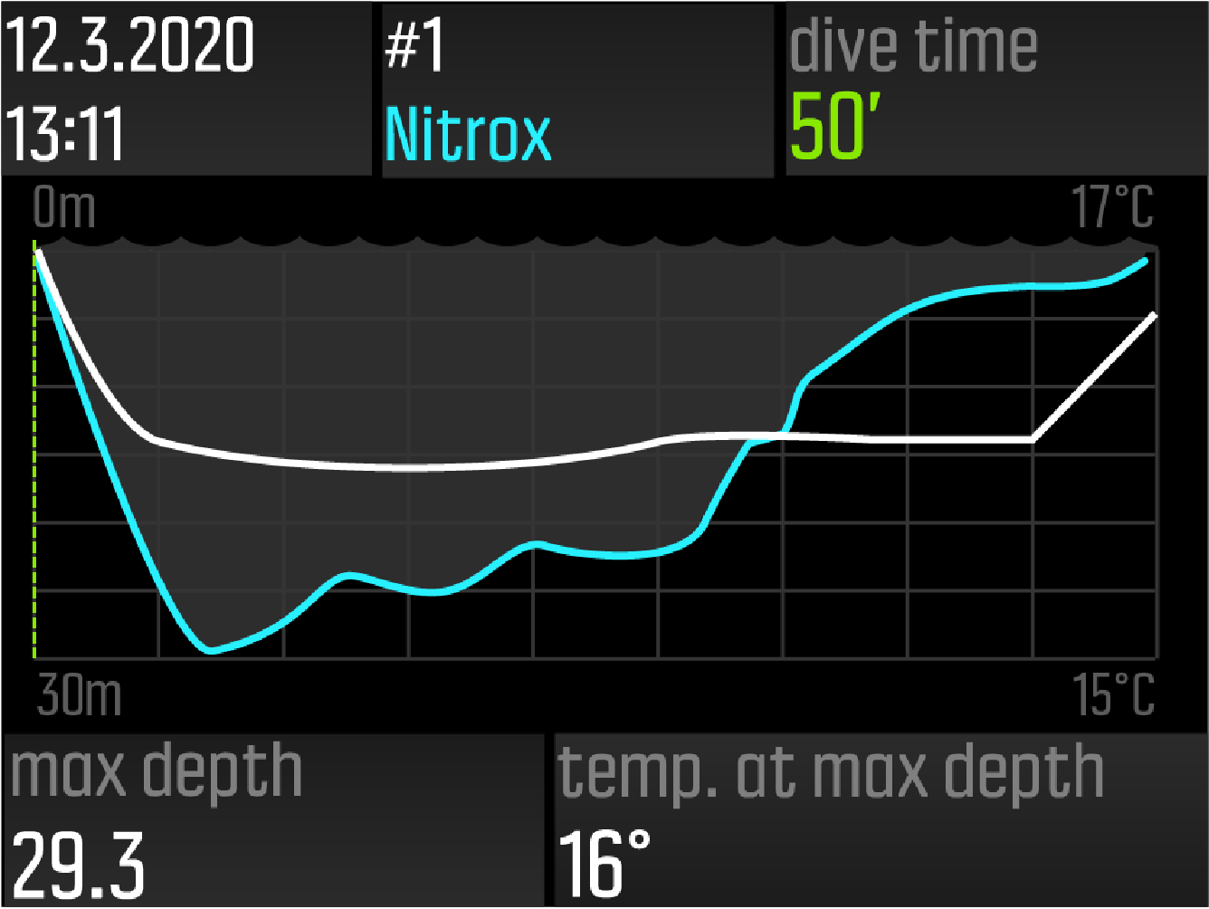

Para examinar los detalles de registro y perfil, desplázate por los registros con el botón superior o el botón inferior y selecciona con el botón central.
Cada registro de inmersión contiene muestras de datos con intervalos fijos de 10 segundos. El perfil de inmersión incluye un cursor para examinar los datos registrados; puedes desplazarte con los botones superior e inferior. Una línea azul indica la profundidad, mientras que una línea blanca muestra la temperatura. Si buceas con un Tank POD, también podrás ver los gráficos de la presión de la botella y el consumo de gas.
Logbook 1 Eonlogbook tank eonlogbook gas eon

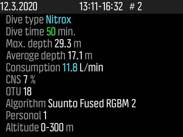

La última página del diario de buceo contiene más información. Pulsa el botón central para ver la profundidad media, el porcentaje de SNC y el valor de OTU.
Logbook 2 Eon
