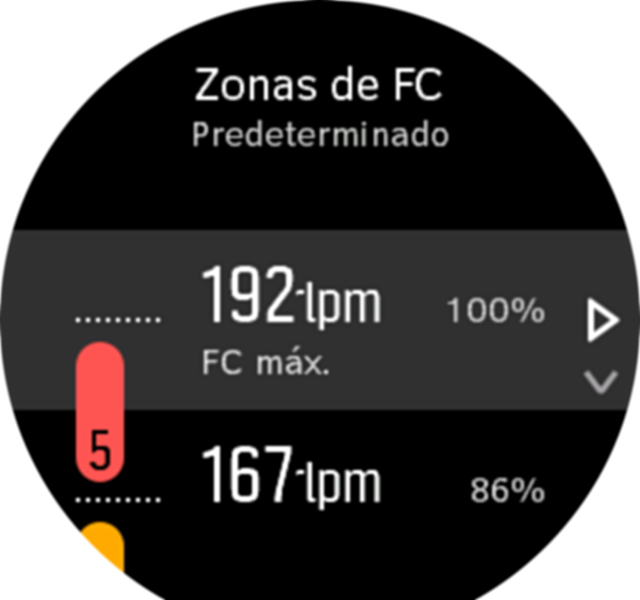

Establecer FC máx.
Establece tu FC máxima desde los ajustes en Entrenamiento » Zonas de intensidad » Zonas predeterminadas.
- Toca la FC máx. (valor más alto, ppm) o pulsa el botón central.
- Selecciona tu nueva FC máxima deslizando el dedo hacia arriba o abajo o pulsando los botones superior o inferior derechos.
- Toca tu selección o pulsa el botón central.
- Para salir de la vista de zonas de FC, desliza el dedo hacia la derecha o mantén pulsado el botón central.
También puedes establecer tu FC máxima desde los ajustes en General » Personales.

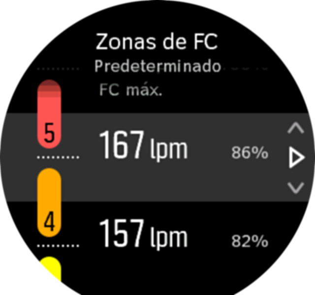

Establecer zonas de FC predeterminadas
Establece tus zonas de FC predeterminadas desde los ajustes en Entrenamiento » Zonas de intensidad » Zonas predeterminadas.
- Desplázate hacia arriba/abajo y toca o pulsa el botón central cuando la zona de FC que deseas cambiar esté resaltada.
- Selecciona tu nueva zona de FC deslizando el dedo hacia arriba o abajo o pulsando los botones superior o inferior derechos.
NOTA:Seleccionar Restablecer en la vista de zonas de FC restablecerá las zonas de FC a sus valores predeterminados.

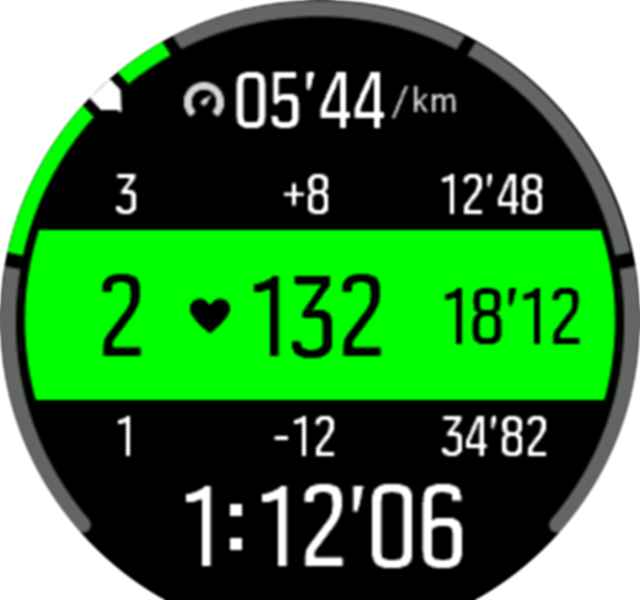

Utilizar zonas de FC durante el ejercicio
Cuando grabas un ejercicio (ver Grabar un ejercicio) y has seleccionado frecuencia cardíaca como objetivo de intensidad (ver Usar objetivos durante el ejercicio), se muestra un indicador de zona de FC, dividido en cinco secciones, alrededor del borde exterior de la pantalla del modo de deporte (para todos los modos de deporte compatibles con FC). El indicador señala la zona de FC en la que te entrenas actualmente al iluminar la sección correspondiente. La pequeña flecha del indicador muestra dónde te encuentras dentro del rango de la zona.

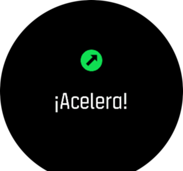

Tu reloj te avisa cuando llegas al objetivo de zona seleccionado. Durante tu ejercicio, el reloj te notificará para que aceleres o vayas más despacio si tu frecuencia cardíaca está fuera del objetivo de zona seleccionado.
También existe una pantalla especial para zonas de FC en la pantalla predeterminada del modo de deporte. La pantalla de zona muestra tu zona de FC actual en el campo medio, cuánto tiempo has estado en esa zona y la distancia en pulsaciones por minuto que te separa de las zonas anterior y siguiente. El color de fondo de la barra también indica en qué zona de FC te estás entrenando.
En el resumen del ejercicio tienes un desglose de cuánto tiempo has pasado en cada zona.

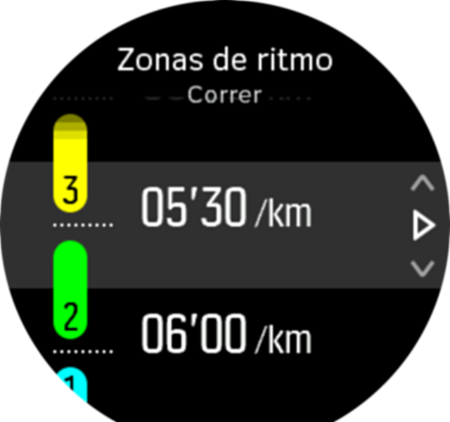

Establecer zonas de ritmo
Establece tus zonas de ritmo específicas para cada actividad desde los ajustes en Entrenamiento » Zonas de intensidad » Zonas avanzadas.
- Toca Correr, o Ciclismo o bien pulsa el botón central.
- Desliza el dedo o pulsa el botón inferior para seleccionar las zonas de ritmo.
- Desplázate hacia arriba/abajo pulsando los botones superior o inferior y pulsa el botón central cuando la zona de ritmo que deseas cambiar esté resaltada.
Selecciona tu nueva zona de ritmo deslizando el dedo hacia arriba/abajo o pulsando los botones superior o inferior.
Pulsa el botón central para seleccionar el nuevo valor de zona de ritmo.
- Desliza el dedo hacia la derecha o pulsa y mantén pulsado el botón central para salir de la vista de zonas de ritmo.
