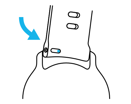

Het bandje losmaken van de behuizing van het horloge
- Houd het horloge ondersteboven.
- Trek de kleine pin in de veerstang naar het midden van het bandje om de veer uit de behuizing te halen.
- Verwijder het bandje.
Een nieuw bandje bevestigen
- Steek de pin aan het andere uiteinde van het veermechanisme in de opening die in de behuizing van het horloge zit.
- Trek de pin naar het midden van het bandje om het vrije uiteinde van de veerstaaf in te trekken.
- Schuif het bandje op zijn plaats en laat de pin los.
Zorg ervoor dat het bandje op zijn plaats zit door te controleren of de pin helemaal in de opening zit en door voorzichtig aan het bandje te trekken.
