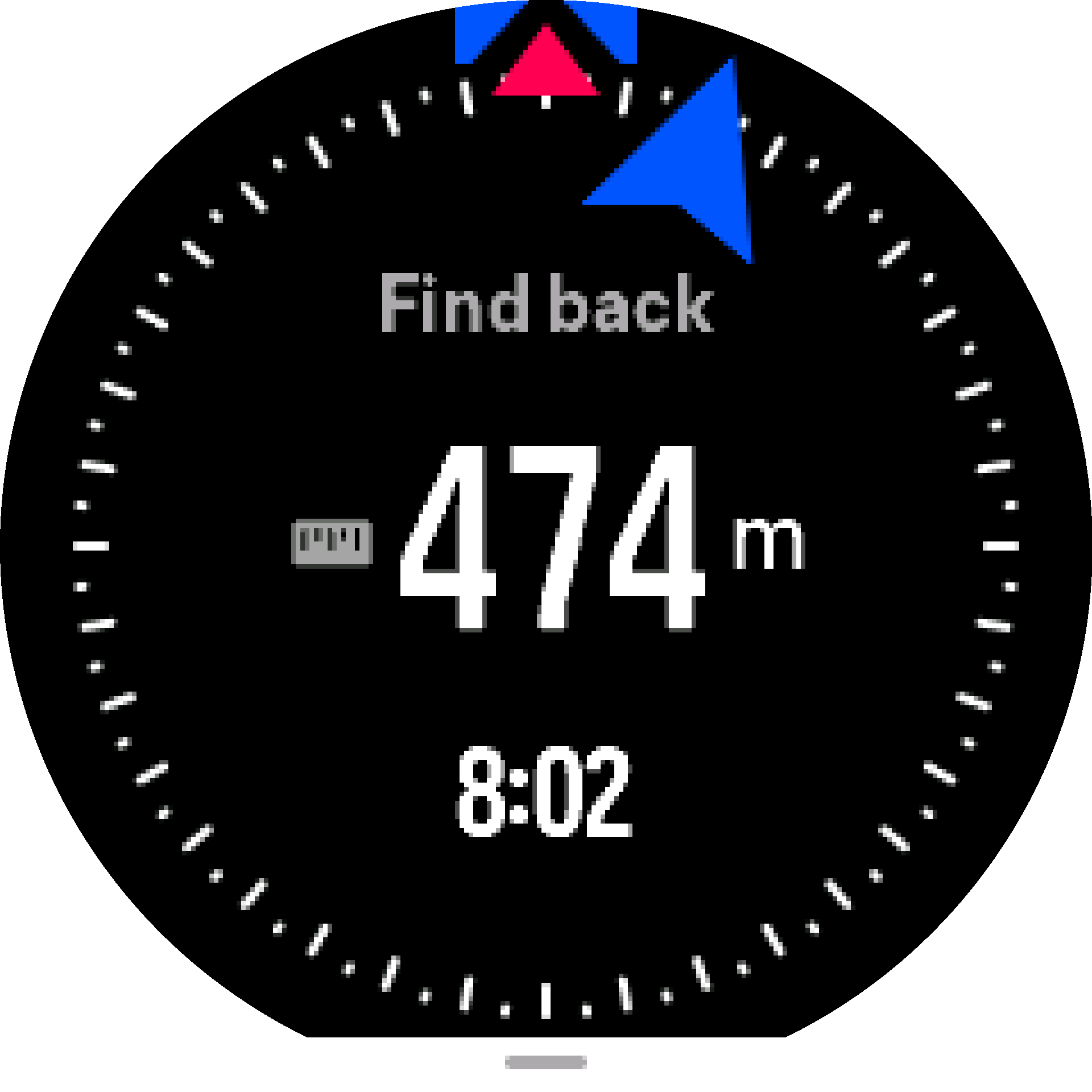

Ако използвате GPS, докато записвате дейност, Suunto 9 Peak Pro автоматично записва стартовата точка на вашето упражнение. С функцията Find back (Връщане) Suunto 9 Peak Pro може да ви насочва директно към стартовата ви точка.

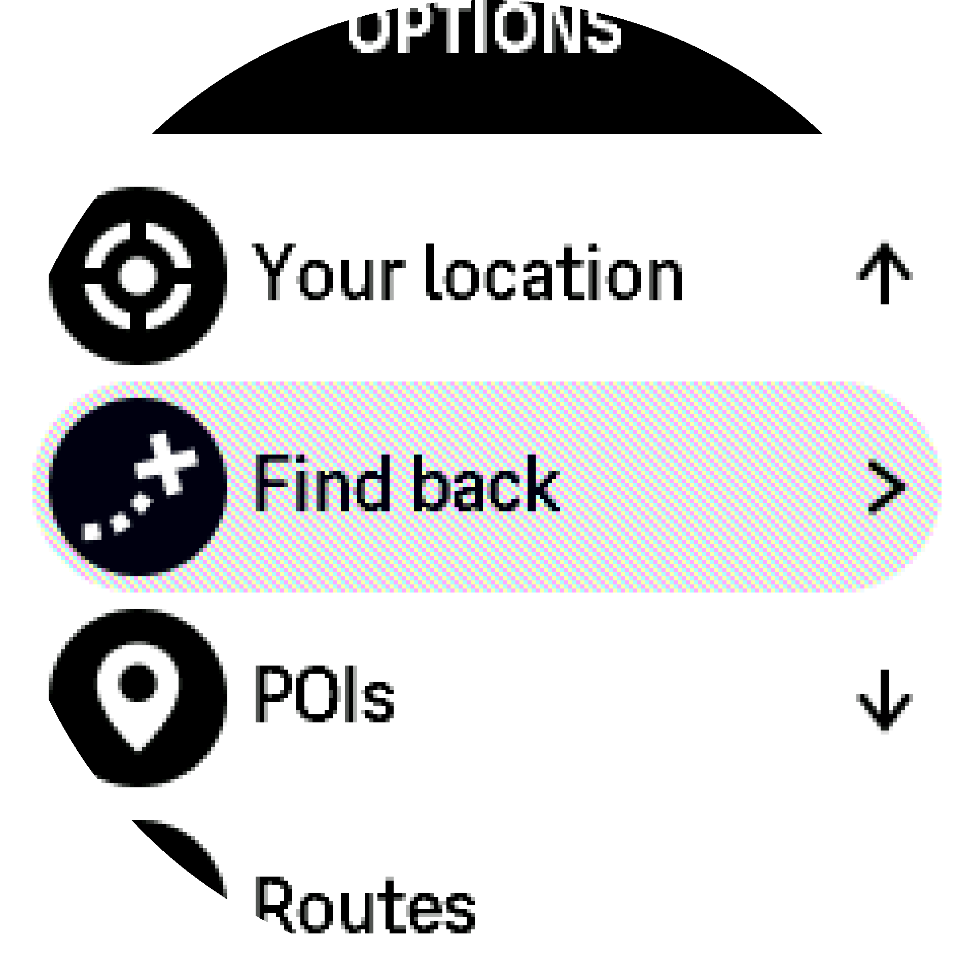

За да стартирате „Връщане”:
  1. Започнете тренировка с GPS.
  2. Натиснете средния бутон, докато стигнете дисплея за навигация.
  3. Натиснете долния бутон, за да отворите менюто с преки пътища.
  4. Превъртете до „Връщане” и докоснете екрана или натиснете средния бутон, за да изберете.
    Превъртане до връщане S9PP
Насоките за навигация се показват като последен дисплей в избрания спортен режим.
Дисплей на връщане S9PP

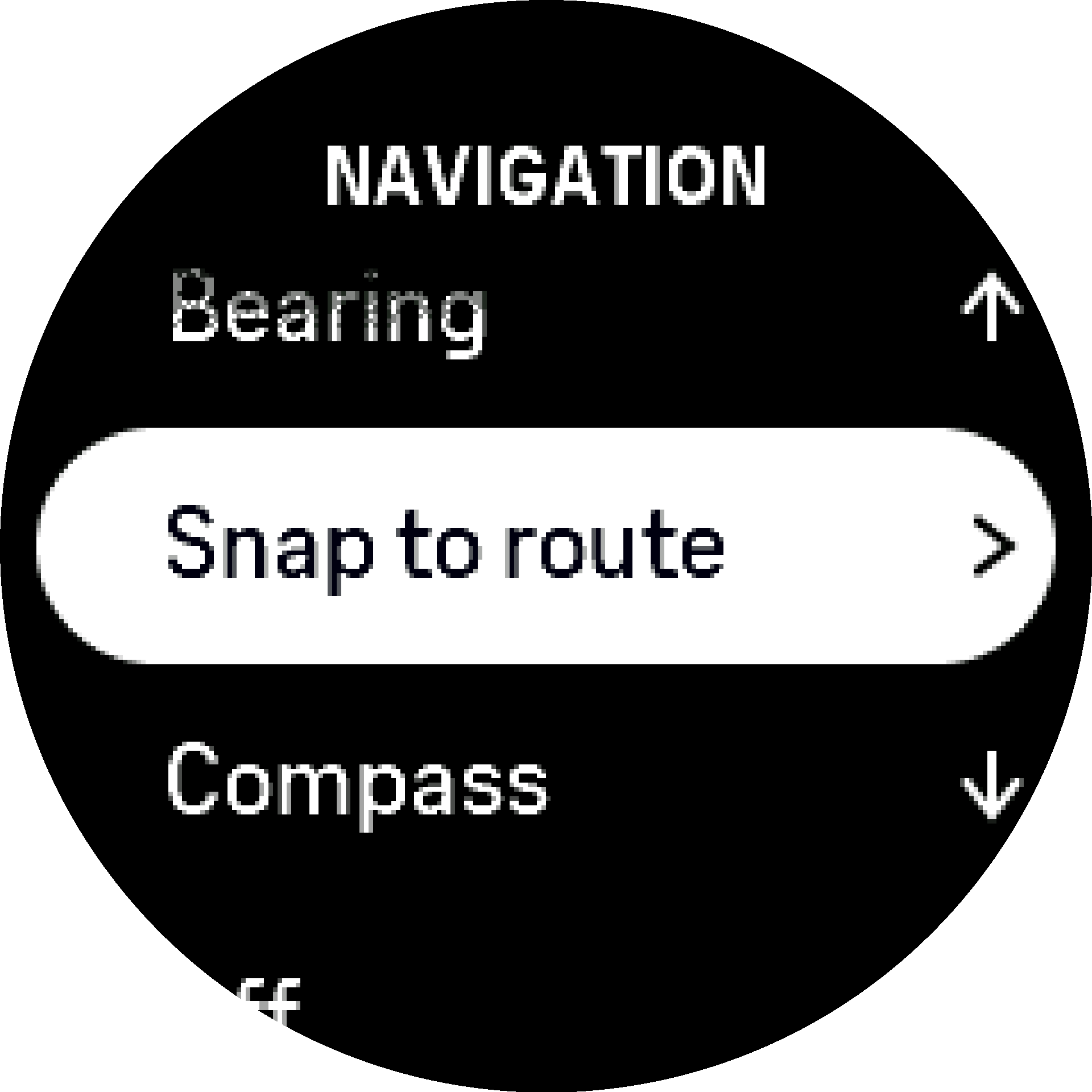

За да използвате Snap to route по време на тренировка:
  1. Създайте маршрут в приложението Suunto и синхронизирайте часовника си, ако още не сте го направили.
  2. Изберете спортен режим, който използва GPS.
  3. Превъртете надолу и изберете Navigation.
  4. Изберете Snap to route и натиснете средния бутон.
  5. Изберете маршрута, който искате да използвате, и натиснете средния бутон.
  6. Натиснете горния бутон или докоснете Navigate.
Започнете тренировката си както обикновено и следвайте избрания маршрут.
