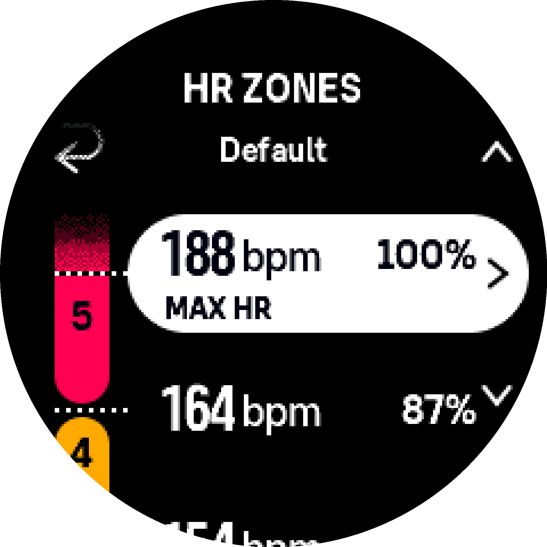

Задаване на макс. пулс
Задайте максималния си пулс от настройките под Training » Intensity zones » Default HR zones for all sports.
  1. Докоснете максималния пулс (най-висока стойност, в bpm) или натиснете средния бутон.
  2. Изберете новия максимален пулс, като плъзнете нагоре или надолу или чрез натискане на горния или долния бутон.
    Макс. пулс по подразбиране S9PP
  3. Докоснете избора си или натиснете средния бутон.
  4. За да излезете от изгледа със зони на сърдечен ритъм, плъзнете надясно или задръжте средния бутон натиснат.

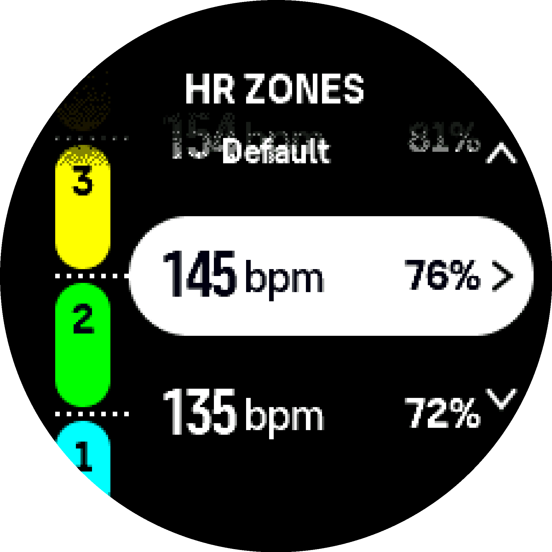

Задаване на зони на сърдечен ритъм по подразбиране
Задайте своите зони на сърдечен ритъм по подразбиране от настройките под Training » Intensity zones » Default HR zones for all sports.
елемент със зони на сърдечен ритъм
  1. Превъртете нагоре/надолу и докоснете или натиснете средния бутон, когато бъде маркирана зоната на сърдечен ритъм, която искате да промените.
  2. Изберете новата зона на сърдечен ритъм, като плъзнете нагоре или надолу или чрез натискане на горния или долния бутон.
    Зона на сърдечен ритъм по подразбиране S9PP

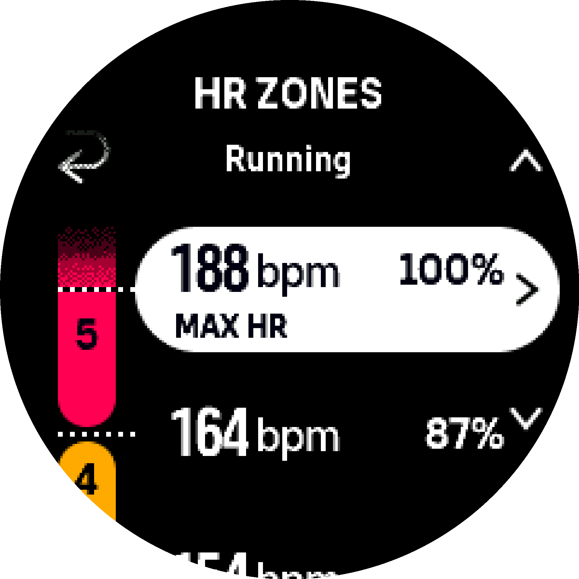

Задаване на зони на сърдечен ритъм за конкретни дейности
Задайте своите зони на сърдечен ритъм за конкретни дейности от настройките под Training » Intensity zones » Advanced zones.
  1. Докоснете дейността (Running или Cycling), която искате да редактирате, или натиснете средния бутон, когато дейността бъде маркирана.
  2. Натиснете средния бутон, за да включите или изключите зоните на сърдечен ритъм.
  3. Превъртете нагоре/надолу и докоснете или натиснете средния бутон, когато бъде маркирана зоната на сърдечен ритъм, която искате да промените.
  4. Изберете новата зона на сърдечен ритъм, като плъзнете нагоре или надолу или чрез натискане на горния или долния бутон.
    Разширена зона на сърдечен ритъм S9PP
  5. Докоснете избора си или натиснете средния бутон.
  6. За да излезете от изгледа със зони на сърдечен ритъм, плъзнете надясно или задръжте средния бутон натиснат.

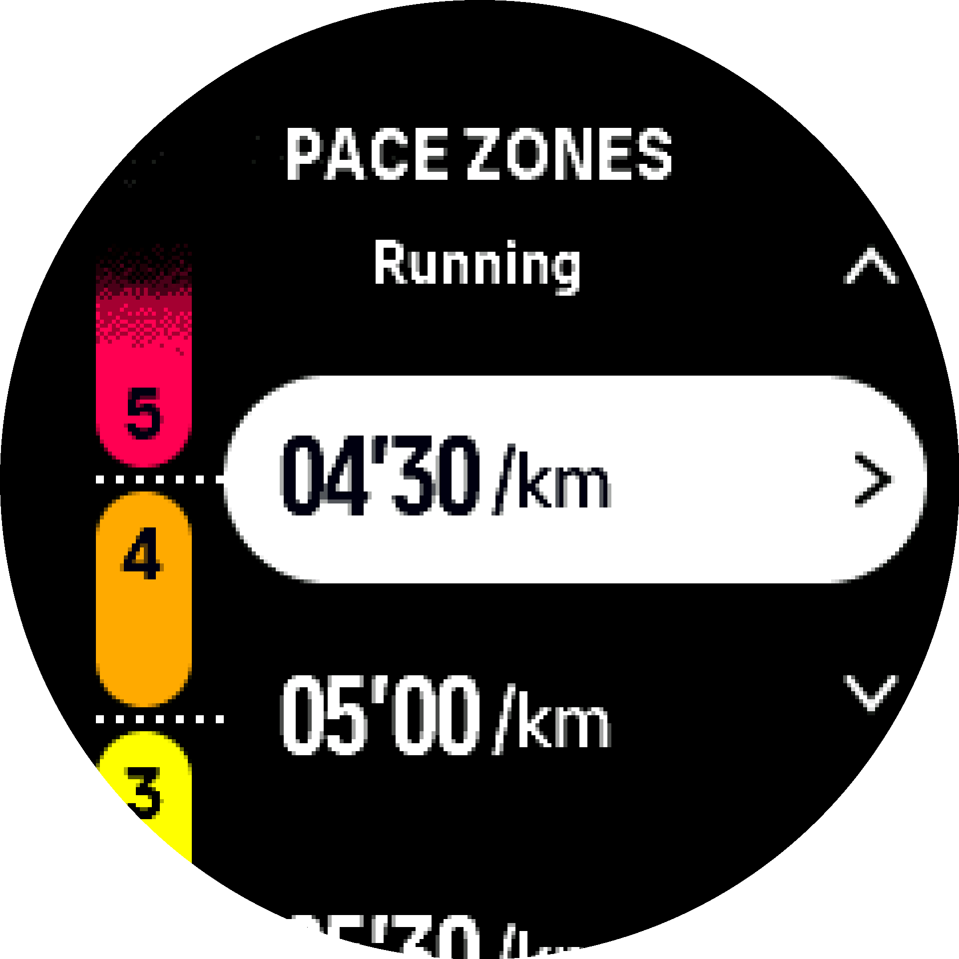

Задаване на зоните на темпо
Задайте своите зони на темпо за конкретни дейности от настройките под Training » Intensity zones » Advanced zones.
  1. Докоснете Running или Cycling или натиснете средния бутон.
  2. Плъзнете или натиснете долния бутон и изберете зони на темпо.
  3. Плъзнете нагоре/надолу или натиснете горния или долния бутон и натиснете средния бутон, когато е маркирана зоната на темпото, която искате да промените.
  4. Изберете новата зона на темпо, като плъзнете нагоре или надолу или чрез натискане на горния или долния бутон.
    Разширена зона на темпо S9PP
  5. Натиснете средния бутон, за да изберете новата стойност на зоната на темпо.
  6. Плъзнете надясно или натиснете и задръжте средния бутон, за да излезете от изгледа на зоните на темпо.
