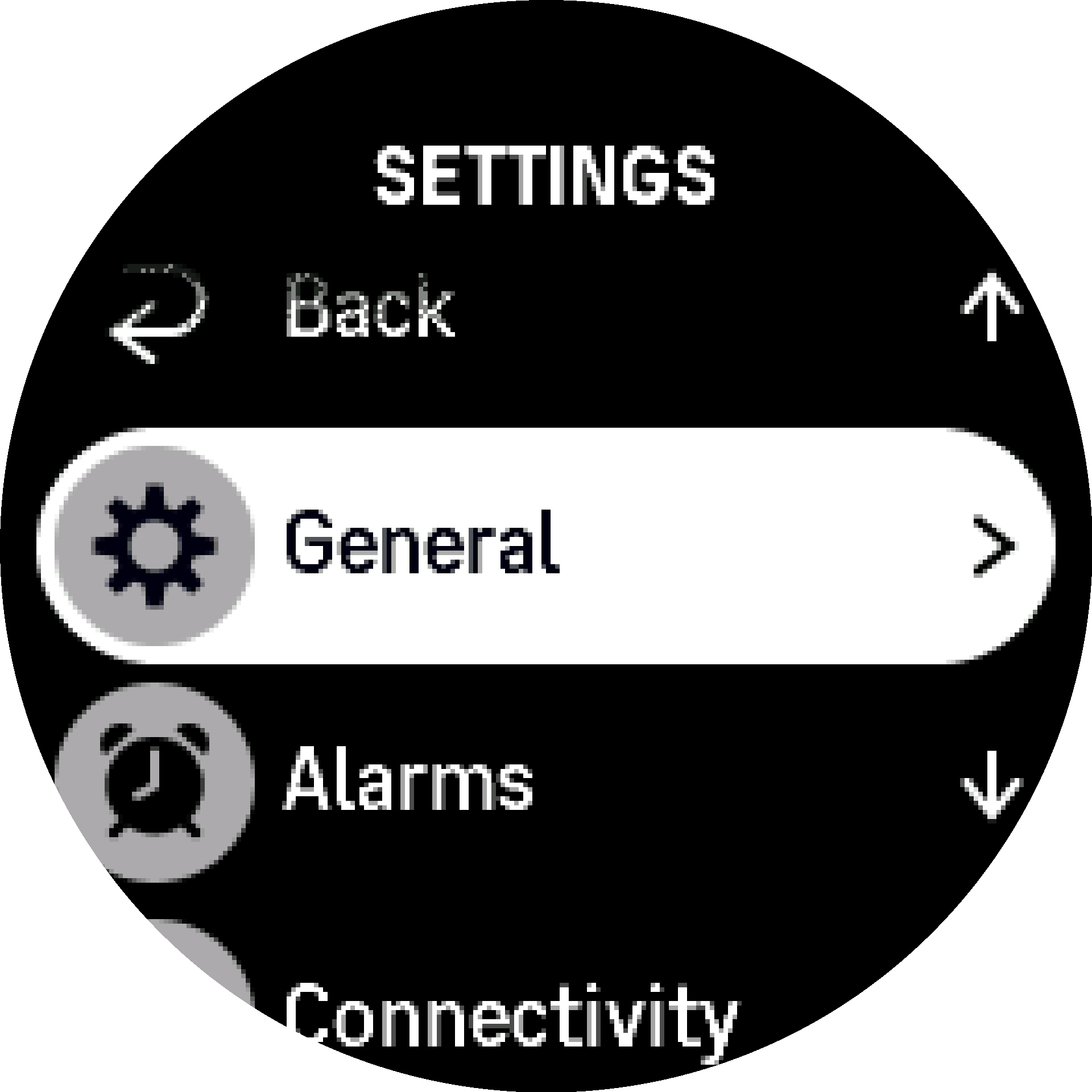

  1. От циферблата на часовника натиснете продължително средния бутон.
  2. Превъртете до менюто с настройките, като плъзнете нагоре/надолу или като натиснете горния или долния бутон.
    Меню с настройки S9PP
  3. Изберете настройка, като докоснете името на настройката или като натиснете средния бутон, когато настройката е маркирана. Върнете се в менюто като плъзнете надясно или като изберете Back.

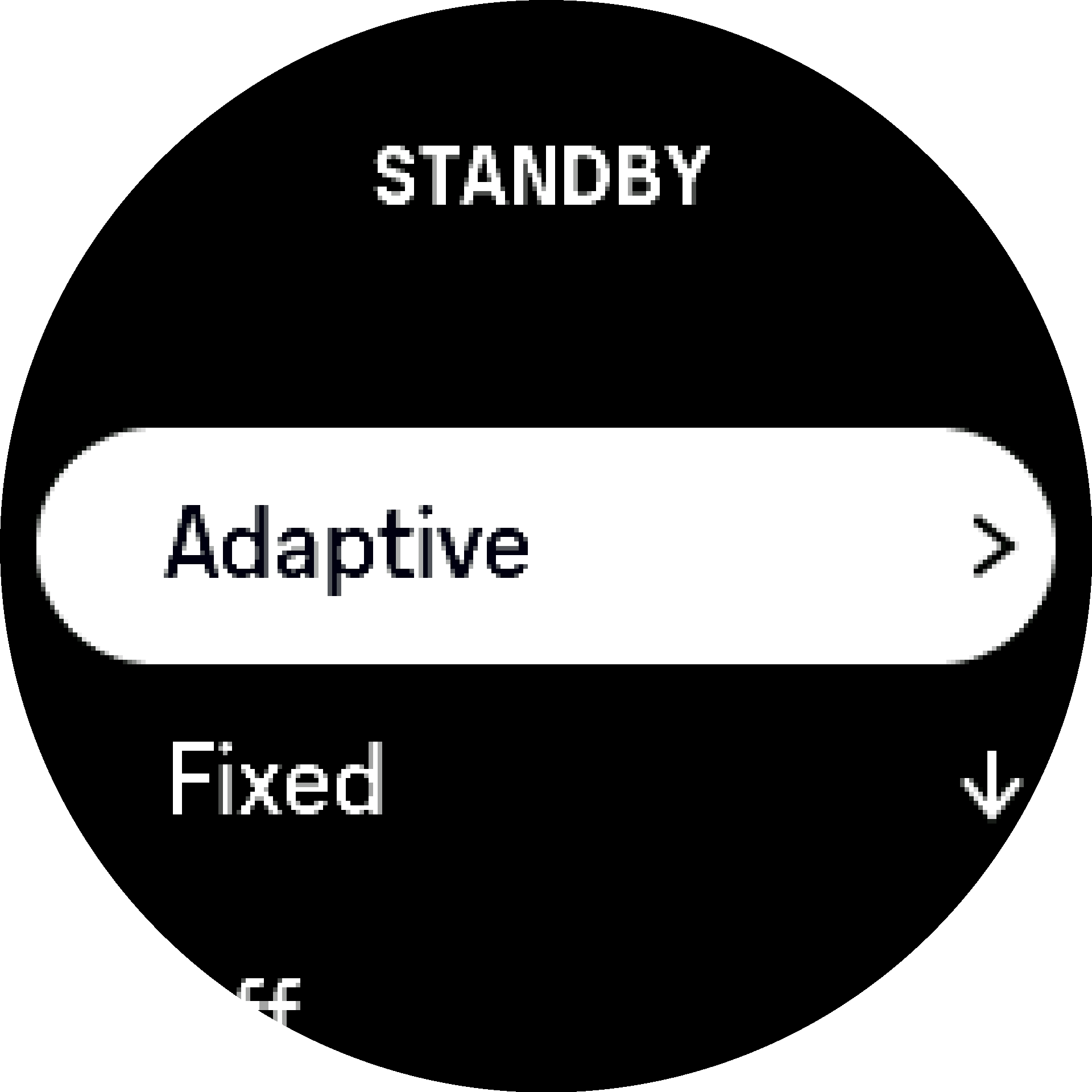

  4. За настройки с обхват на стойност променете стойността, като плъзнете нагоре/надолу или като натиснете горния или долния бутон.
    Настройки на подсветката S9PP
  5. За настройки само с две стойности, като включване или изключване, променете стойността, като докоснете настройката или натиснете средния бутон.
