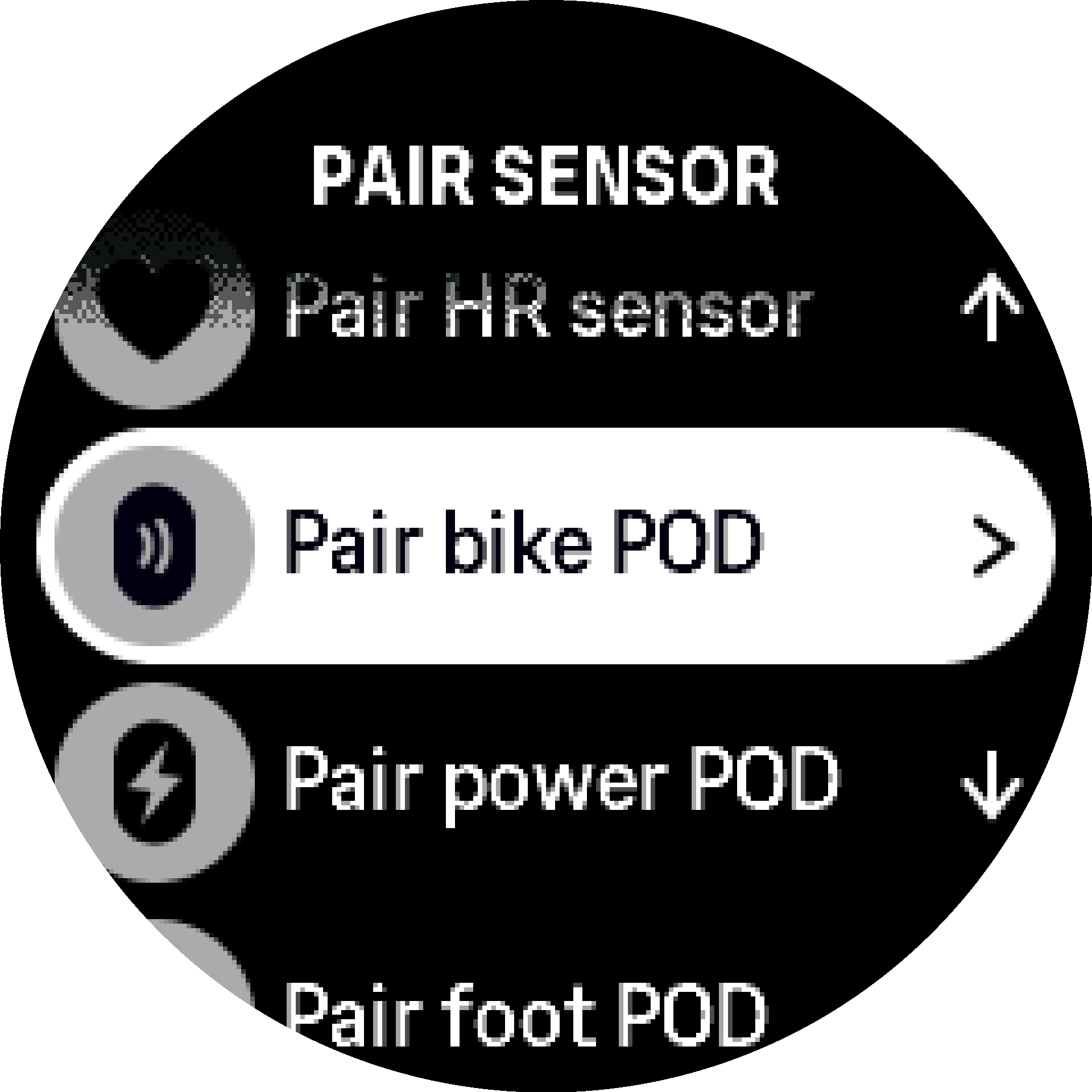

За сдвояване с POD или сензор:
  1. Отидете в настройките на часовника и изберете Connectivity.
  2. Изберете Pair sensor, за да видите списък с видовете сензори.
  3. Плъзнете надолу, за да видите целия списък, и докоснете вида сензор, който желаете да сдвоите.
