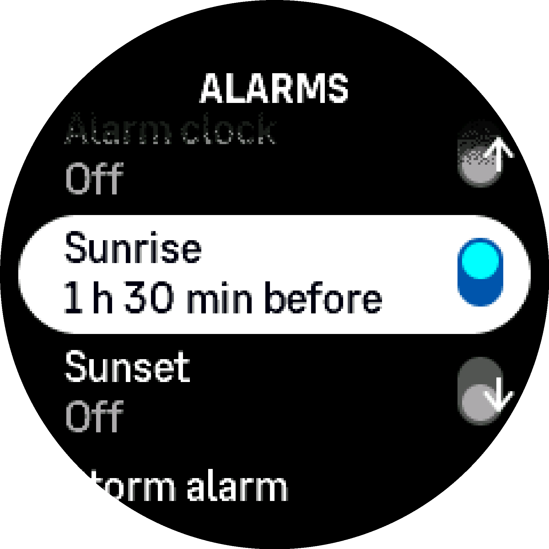

За да зададете аларми при изгрев/залез:
  1. От циферблата на часовника натиснете продължително средния бутон и превъртете надолу до и изберете Alarms.
  2. Превъртете до алармата, която искате да зададете, и я изберете, като натиснете средния бутон.
    Превключване за алармата при изгрев/залез S9PP

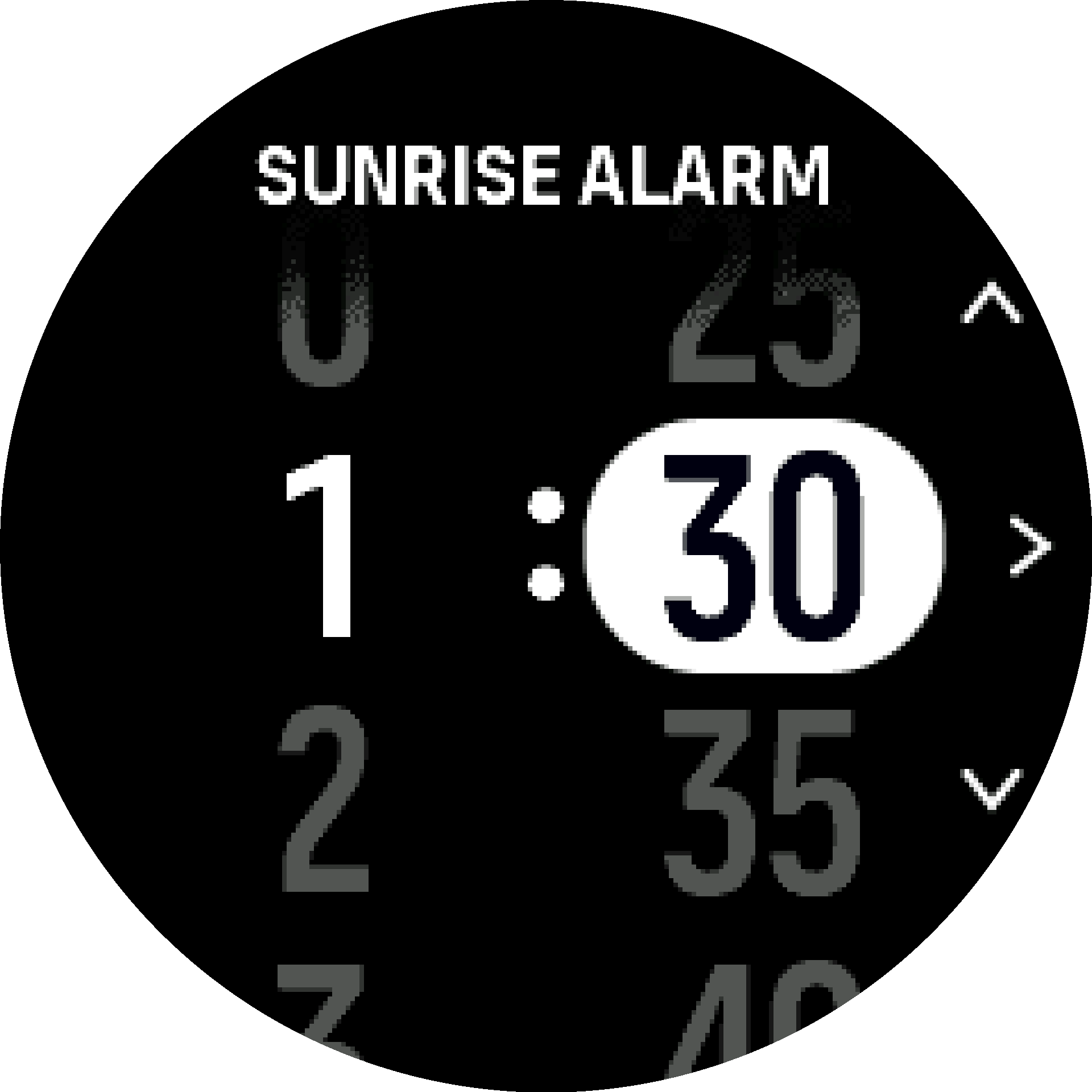

  3. Задайте желания час и минути преди изгрева/залеза, като превъртите нагоре/надолу с горния и долния бутон и потвърдите със средния бутон.
    Час преди залез/изгрев S9PP
  4. Натиснете средния бутон, за да потвърдите и да излезете.
