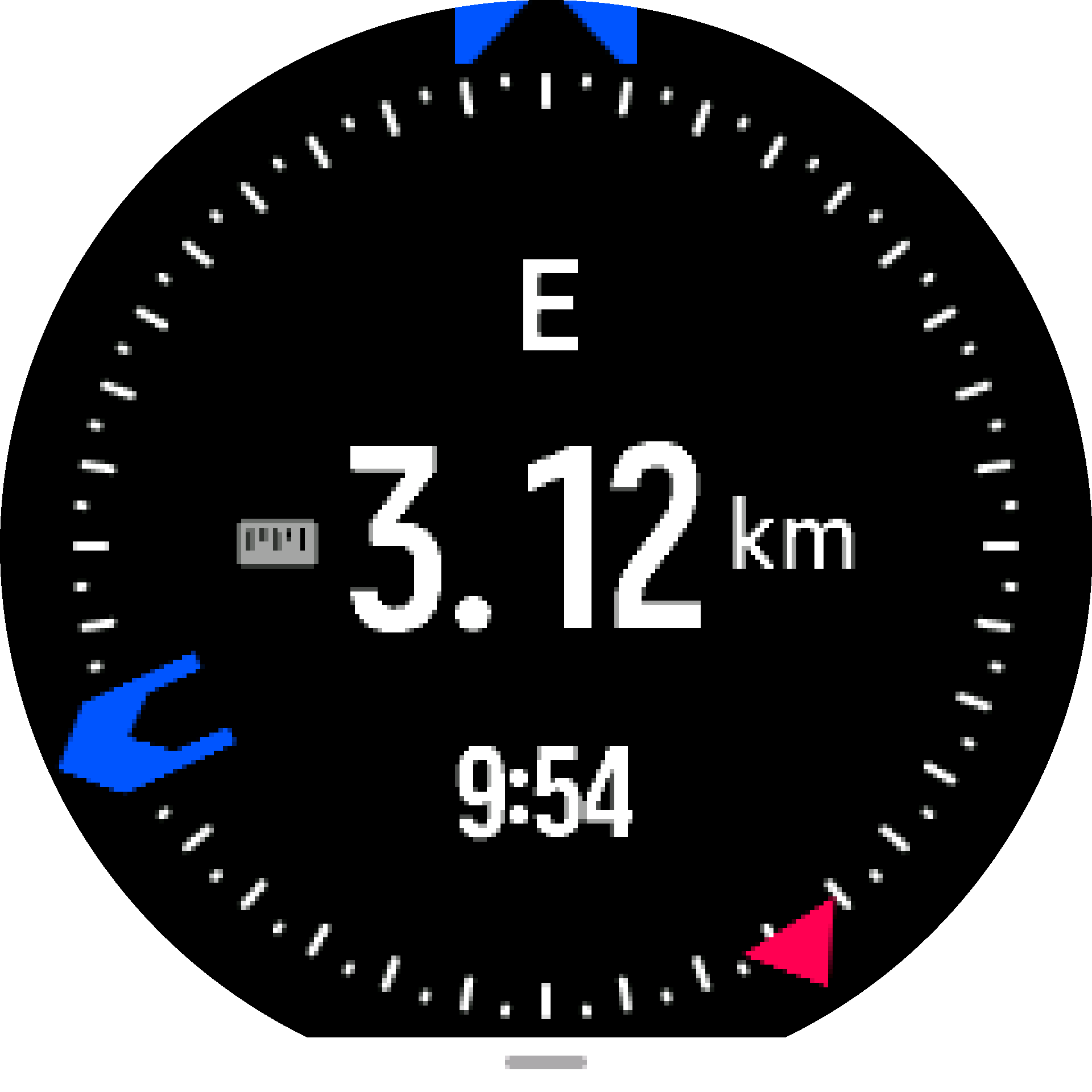

Навигацията с ориентир е функция, която можете да използвате на открито, за да следвате целевия път за местоположение, което виждате или сте открили на картата. Можете да използвате тази функция самостоятелно като компас или заедно с хартиена карта.
Ако зададете целевото разстояние и височина, докато задавате посоката, часовникът ви може да се използва за навигация до това целево местоположение.
Навигация с ориентир S9PP

  4. Насочете синята стрелка на екрана към вашето целево местоположение и натиснете средния бутон.

  5. Насочете синята стрелка на екрана към вашето целево местоположение и натиснете средния бутон.
  6. Ако не знаете разстоянието и височината до местоположението, изберете No и следвайте синята стрелка до местоположението.
  7. Ако знаете разстоянието и височината до местоположението, изберете Yes.
  8. Въведете разстоянието и височината до местоположението и следвайте синята стрелка до местоположението. Екранът също ще покаже разстоянието и височината, останали до местоположението.
