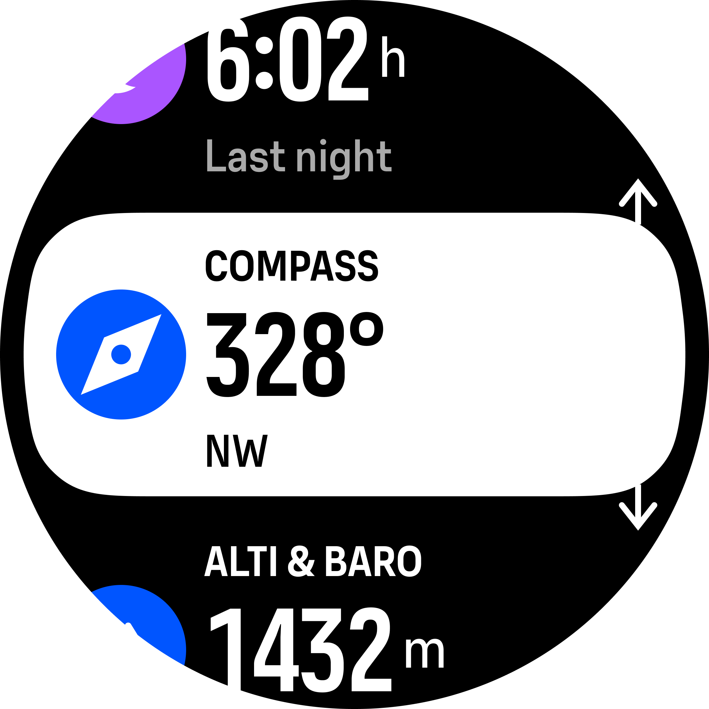

  1. От циферблата плъзнете нагоре или натиснете долния бутон и изберете Compass.

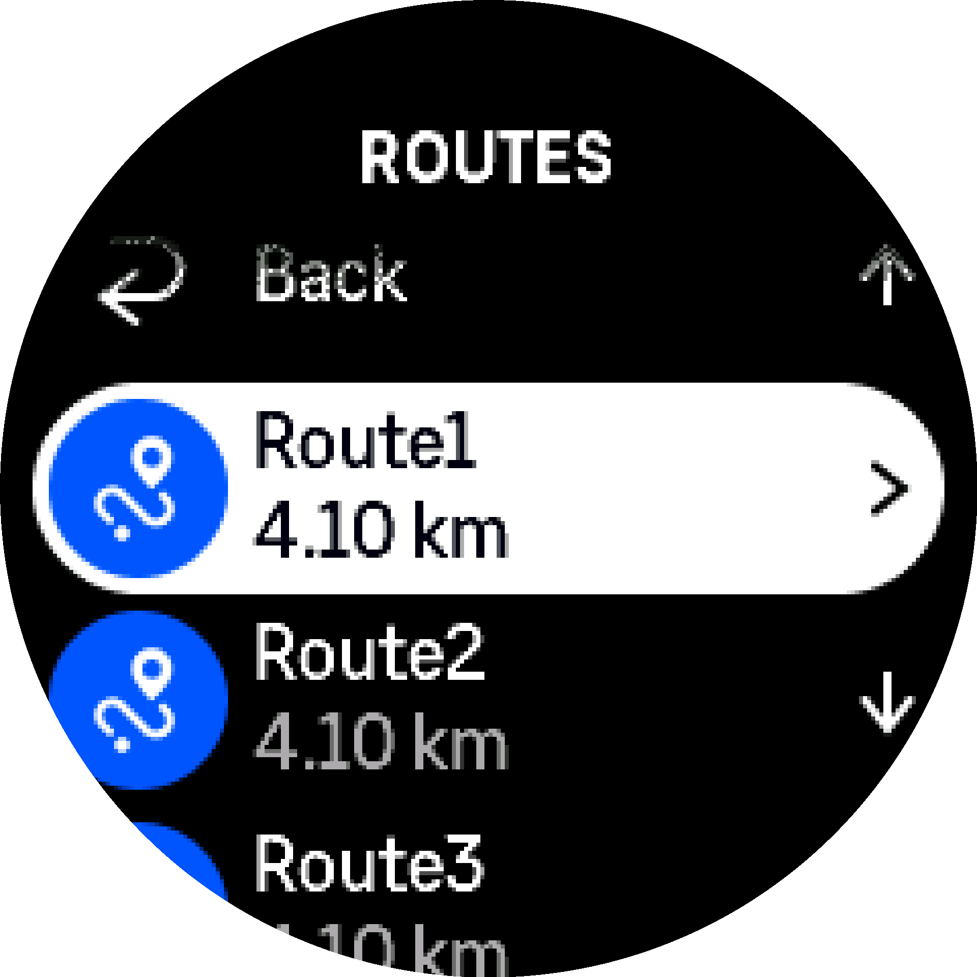

  3. Превъртете до Routes и натиснете средния бутон, за да отворите списъка си с маршрути.
  4. Превъртете до маршрута, по който искате да навигирате, и натиснете средния бутон.
    Списък с маршрути S9PP

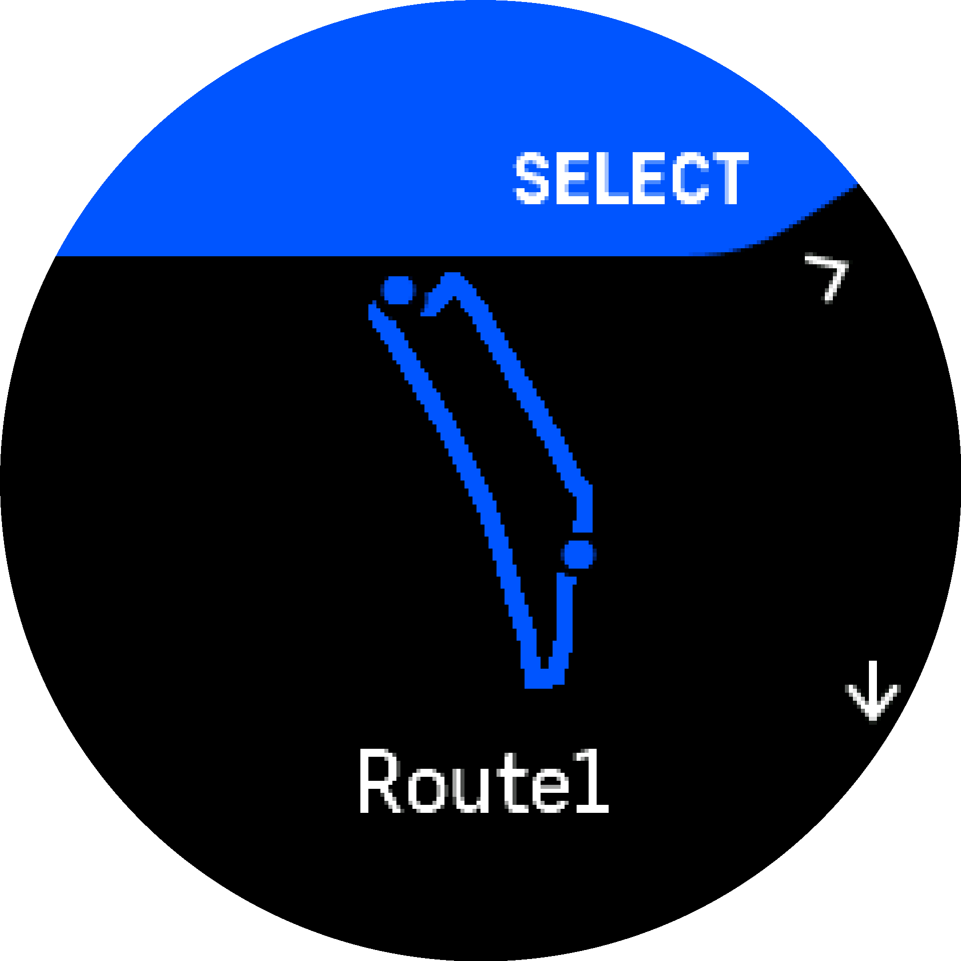

  5. Изберете маршрута, като натиснете горния бутон.
  6. Изберете Start exercise, ако искате да използвате маршрута за тренировки, или изберете Navigate only, ако искате само да навигирате по маршрута.

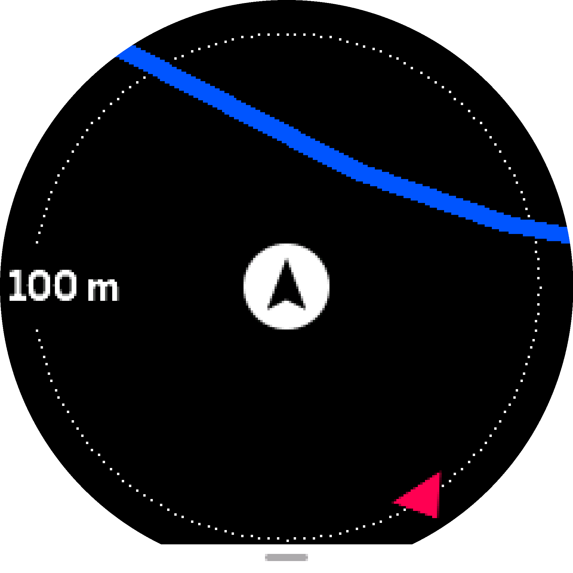

Докато навигирате по даден маршрут, часовникът ви помага да не се отклонявате от пътя, като дава допълнителни известия, докато напредвате по маршрута.
Например, ако се отклоните с над 100 м (330 ft) от маршрута, часовникът ви известява, че не сте на правилния път, както и кога ще можете да се върнете обратно на него.
