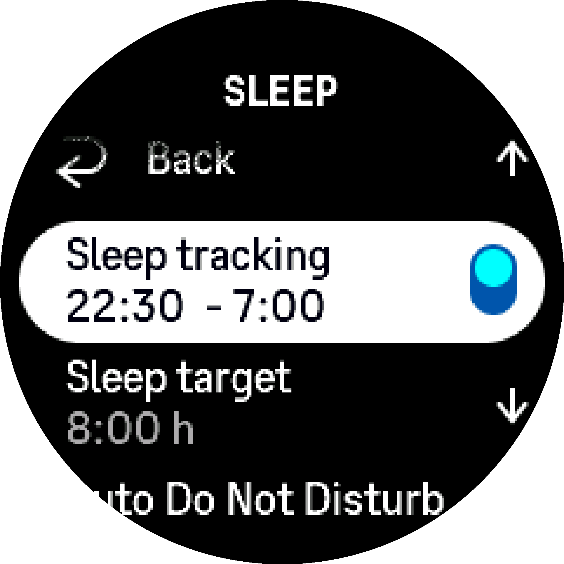

За проследяване на съня:
  1. Отидете на настройките на часовника си, превъртете надолу до Sleep и натиснете средния бутон (или активирайте мониторинга на съня от притурката за сън).
  2. Включете Sleep tracking.
    Проследяване на съня
  3. Настройте времето за лягане и събуждане според обичайния си режим за сън.
След като сте определили времето си за лягане, можете да изберете часовникът ви да бъде в режим Do Not Disturb, докато спите и също така да изберете дали искате да измервате вашия Blood oxygen по време на сън.
Стъпка 3 по-горе определя времето ви за лягане. Вашият часовник използва този период, за да определи кога спите (през времето за сън), и отчита целия сън като една сесия. Ако станете през нощта, например за да пиете вода, вашият часовник ще отчете съня след това в същата сесия.
бележка:
Ако си легнете преди времето си за сън и се събудите след периода за сън, часовникът няма да отчете това в сесията за сън. Трябва да настроите времето за сън според най-ранния час, в който може да си легнете, и най-късния час, в който може да станете.
