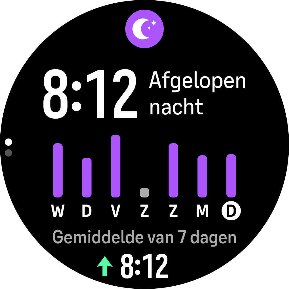

Naast het slaapoverzicht kun je ook je algemene slaaptrends volgen met de slaapwidget. Veeg vanuit de tijdweergave omhoog of druk op de onderste knop en selecteer de widget Slaap. De eerste weergave toont je laatste slaap en een grafiek van de afgelopen zeven dagen.
SleepWidget
In de slaapwidget kun je omhoog vegen om de slaapdetails voor je laatste slaap te zien.
