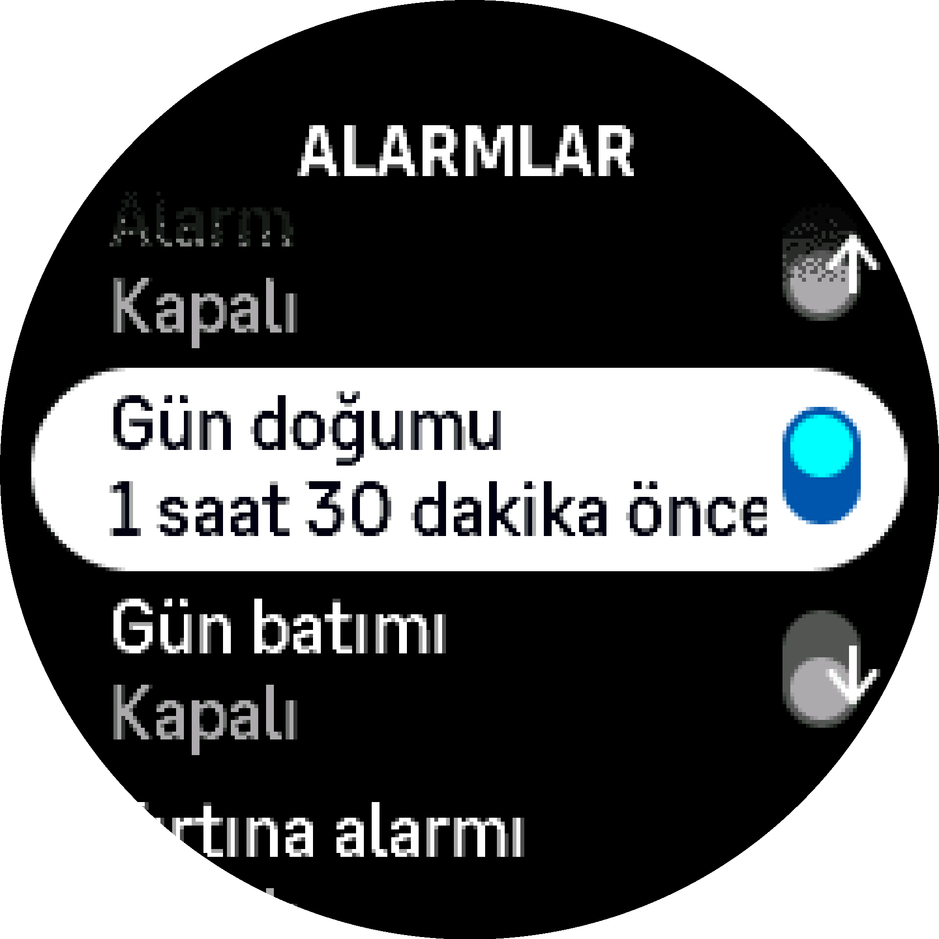

Gün doğumu/gün batımı alarmlarını ayarlamak için:
  1. Saat yüzünden, orta düğmeye uzun basın ve aşağı kaydırarak Alarmlar öğesini seçin.
  2. Ayarlamak istediğiniz alarma gidin veya orta düğmeye basarak seçin.
    SunriseSunset alarm toggle S9PP

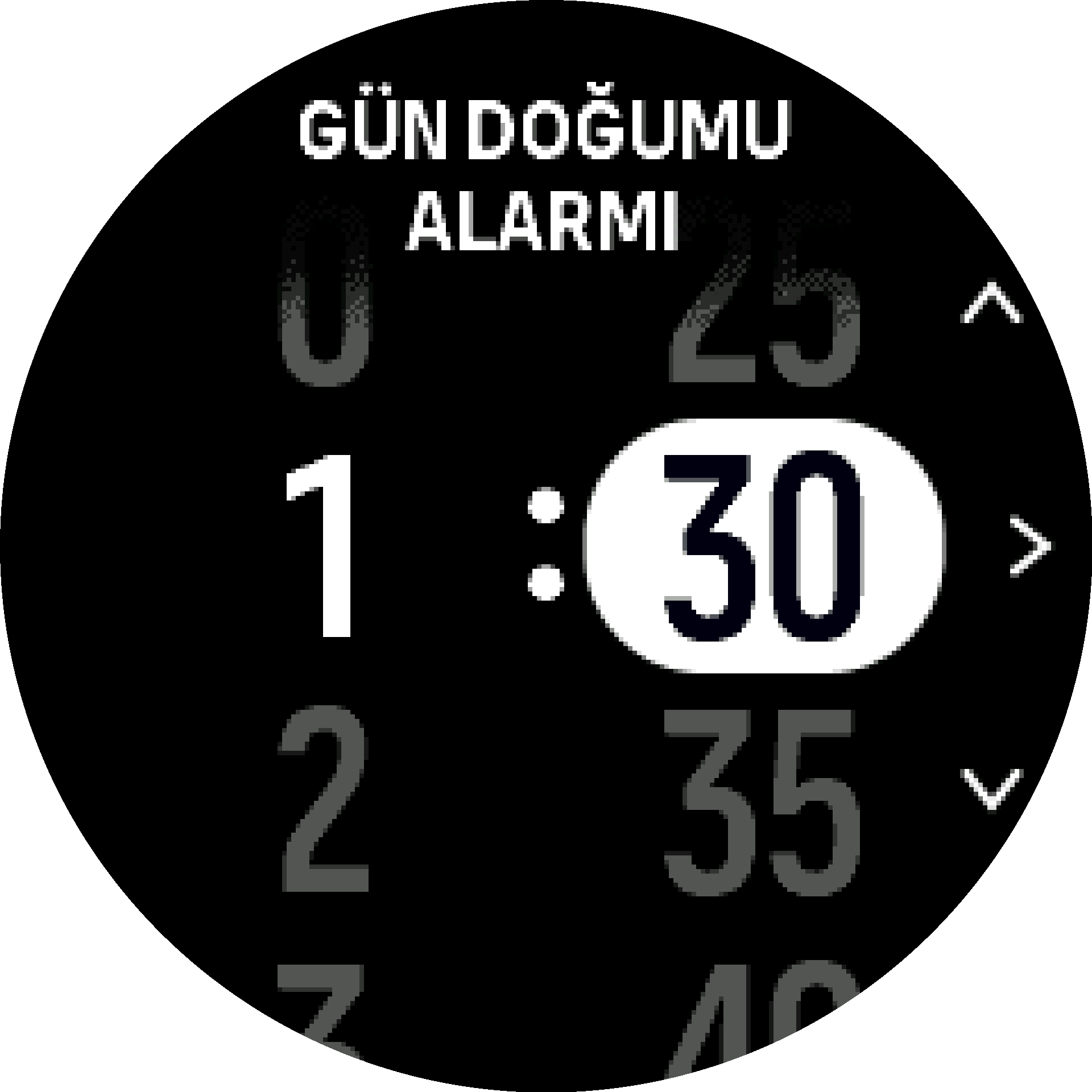

  3. Üst ve alt düğmelerle yukarı/aşağı ilerleyerek ve orta düğmeyle onaylayarak gün doğumu/gün batımı öncesi istenen saat ve dakikayı girin.
    Dün doğumu/gün batımı öncesi saat S9PP
  4. Onaylamak ve çıkış yapmak için orta düğmeye basın.

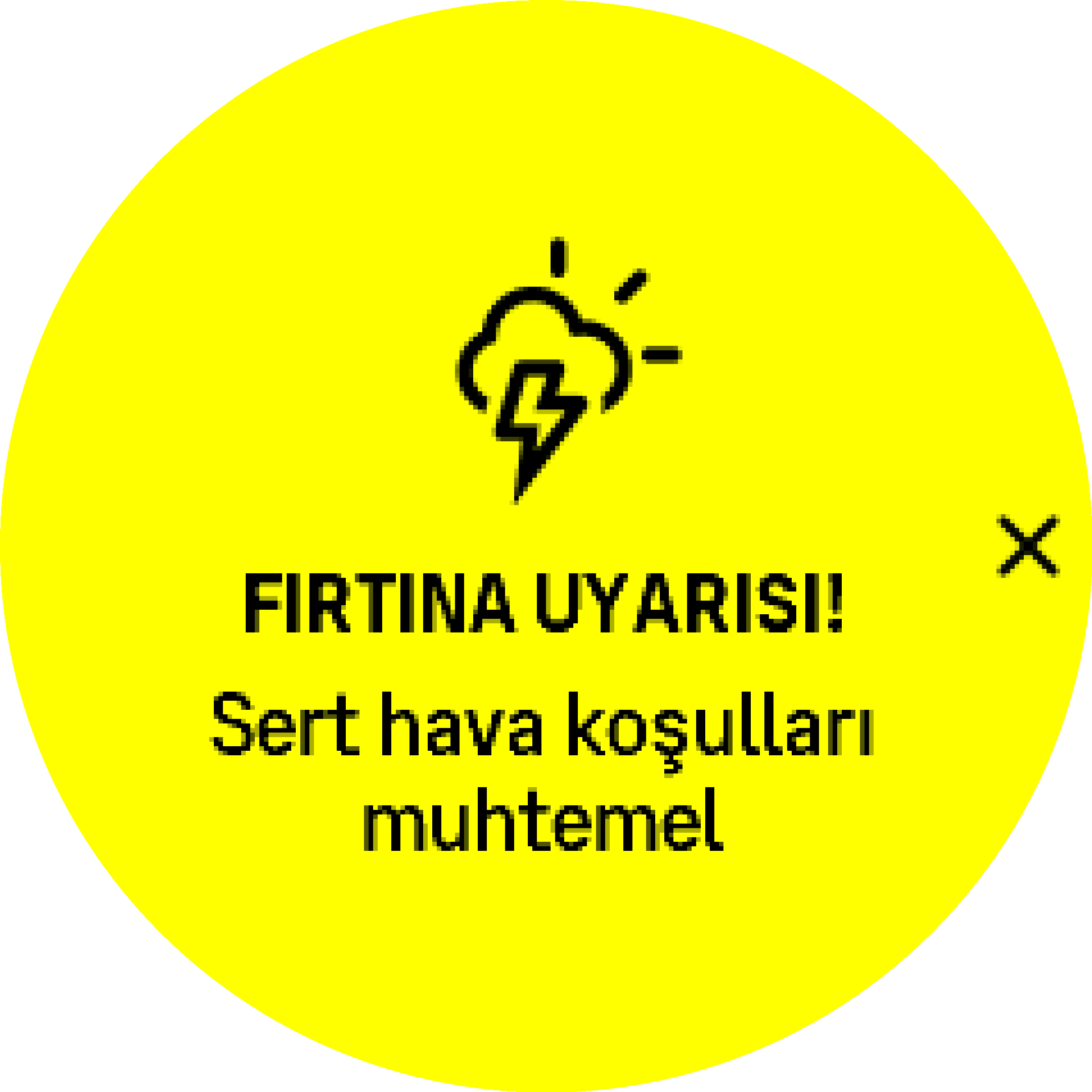

Barometrik basınçta belirgin bir düşüş, genel olarak fırtınanın yaklaştığını ve korunmanız gerektiğini gösterir. Fırtına alarmı etkin olduğunda, Suunto 9 Peak Pro alarm sesi çıkarır ve 3 saatlik bir sürede basınç 4 hPa (0,12 inHg) veya üzeri oranda düşerse bir fırtına sembolü gösterir.
Fırtına alarmını etkinleştirmek için:
  1. Saat yüzünden Alarmlar ekranına gitmek için orta düğmeye basın ve orta düğmeye basın.
  2. Fırtına alarmı öğesine ilerleyin ve orta düğmeye basarak açın/kapatın.
Fırtına alarmı duyulduğunda, herhangi bir düğmeye bastığınızda alarm sonlanır. Hiçbir düğmeye basılmazsa alarm bildirimi bir dakika boyunca devam eder. Hava koşulları durağan hale gelene kadar (basınç düşüşü yavaşladığında) fırtına sembolü ekranda kalır.
