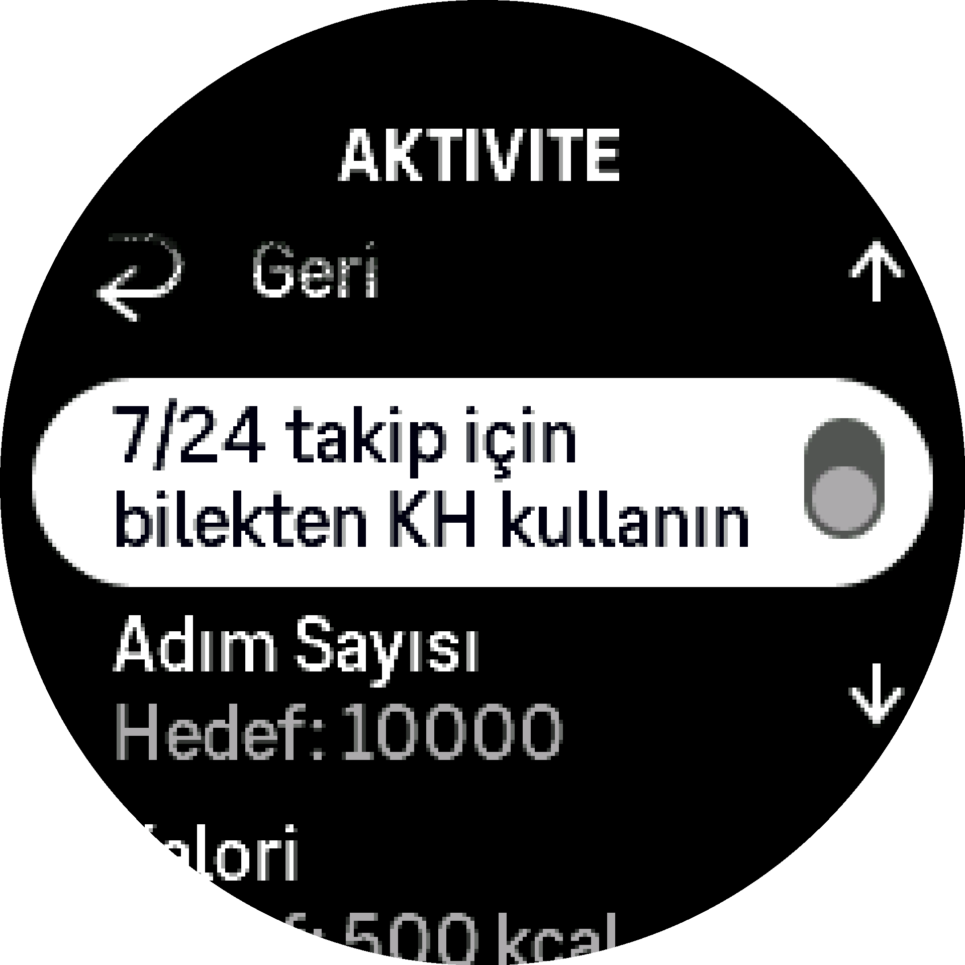

Günlük KH widget'ı değerlerini görmek için günlük KH özelliğini etkinleştirmelisiniz. Bu özelliği Aktivite altındaki ayarlardan açıp kapatabilirsiniz.
Bu özellik açıkken saatiniz kalp hızınızı kontrol etmek için düzenli olarak optik kalp hızı sensörünü etkinleştirir. Bu, pil gücü tüketimini biraz yükseltir.
KH Ayarlarını Etkinleştirme
Etkinleştirildikten sonra, saatinizin kalp hızı bilgilerini göstermesi için 24 dakika geçmesi gerekir.
