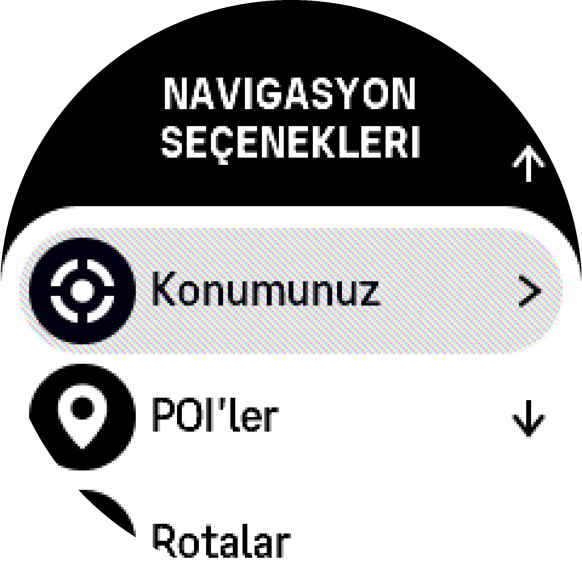

Pusula widget'ındayken, ekranın alt kısmından yukarı kaydırarak veya alt düğmeye basarak kısayol listesini açabilirsiniz. Kısayollar, geçerli konumunuzun koordinatlarını kontrol etmek veya navigasyon yapılacak bir rota seçmek gibi navigasyonla ilgili işlemlere hızlı erişim sağlar.
CompassWidgetOptions
Kısayol listesinden çıkmak için ekranı aşağı kaydırın veya üst düğmeye basın.

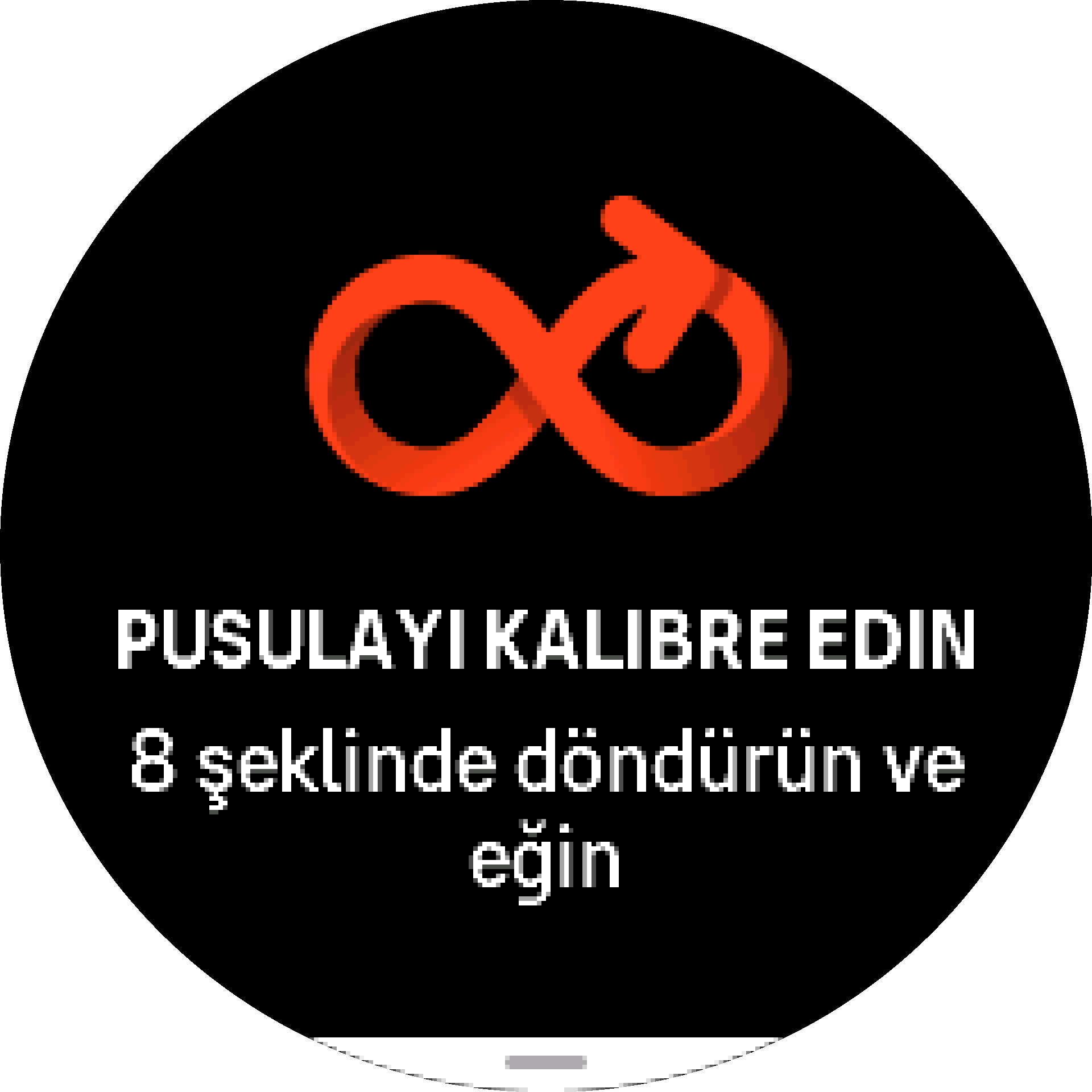

Pusulayı kalibre etme
Pusula kalibre edilmemişse pusula widget'ına girdiğinizde pusulayı kalibre etmeniz istenir.
pusulayı kalibre etme S9PP
Pusulayı yeniden kalibre etmek isterseniz pusula widget'ında ekranı yukarı kaydırın veya alt düğmeye basın ve kalibrasyonu ayarlar kısmından tekrar başlatın.
