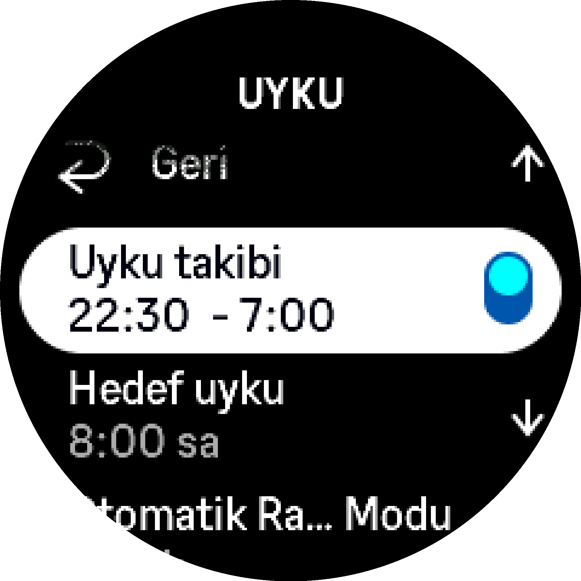

  1. Saat ayarlarınıza gidin, Uyku seçeneğine ilerleyin ve orta düğmeye basın (veya uyku widget'ından uyku takibini etkinleştirin).
  2. Uyku takibi özelliğini açın.
    Uyku takibi
  3. Normal uyuma planınıza göre yatma ve uyanma saatlerini ayarlayın.
Uyku saatinizi tanımladıktan sonra uyurken saatinizin Rahatsız etmeyin moduna geçmesini ve Kandaki oksijen değerinizin ölçülmesini isteyip istemediğinizi seçebilirsiniz.
