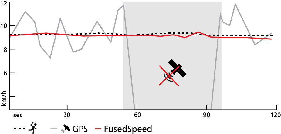

FusedSpeed ще ви бъде от полза най-вече, когато ви трябва отчитане на скорост с бърза реакция по време на тренировка, например когато бягате по неравен терен или при тренировка с интервали. Ако например временно изгубите сигнал от GPS, Suunto Ambit3 Sport може да продължи да показва точно отчитане на скоростта благодарение на калибрирания с GPS акселерометър.
За да получите най-точни отитания с FusedSpeed ще е нужен само кратък бърз поглед на часовника, когато е нужно. Ако държите часовника пред себе си, без да го местите, точността ще намалее.
FusedSpeed се активира автоматично за бягане и други подобни видове дейности, като ориентиране, паркетен хокей и футбол.
За да активирате FusedSpeed за даден спортен режим, уверете се че сте избрали дейност, която използва FusedSpeed. Това е посочено в края на раздела на разширените настройки за спортния режим в Movescount.
